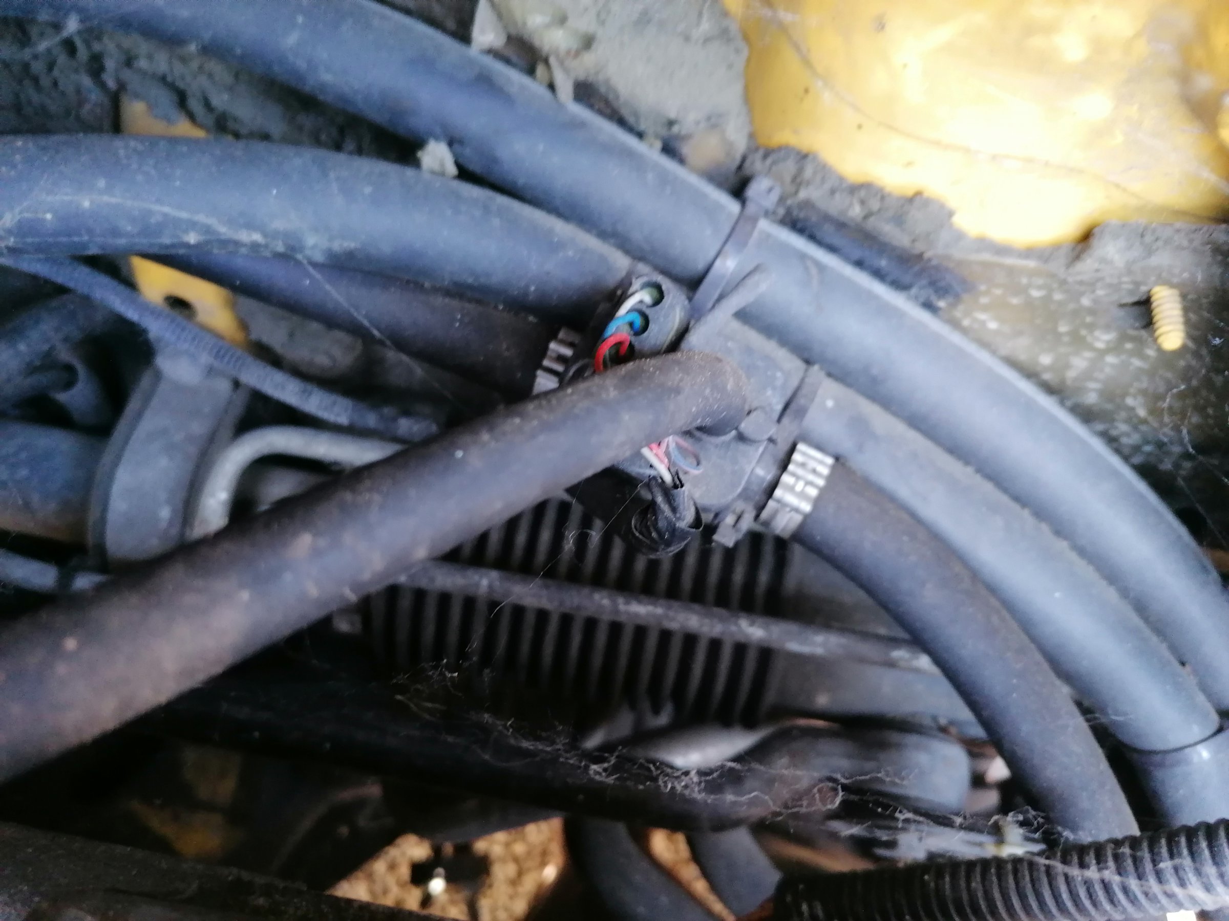

ich versuche mal Fotos zu machen wo das andere Ende des Y-Stücks hingeht.

Hab ich auf dem Handy gefunden, das müsste das Trum sein das am anderen Ende des Y-Stückes hängt.
Wenn ich heut nachmittag hinkomme versuche ich das zu verifizieren und etwas besser zu fotografieren.
Was das ist, keinen Schimmer, Kann vielleicht jemand sagen, der sich mit Gasanlagen auskennt.
Das würde ich niemals mit dem Mapsensor anschließen, wahrscheinlich sogar irgend eine atmosphärische Verbindung.
Was Du versuchen solltest, das Y-stück nutzen , um da den Mapsensor und den Benzindruckregler anschließen. dann Batterie für 5 Minuten ab, Und tausche wirklich diese ganzen dünnen Schläuche.
Dieses Teil dann separat an die Drosselklappe.

Wenn ich das richtig in Errinnerung habe, ist an der Drosselklappe nochmal ein Anschluß dran, ich schau mal was da dranhängt, möglicherweise ist eine Verbindung da unkritischer. dann hängt der Mapsensor wieder solo.

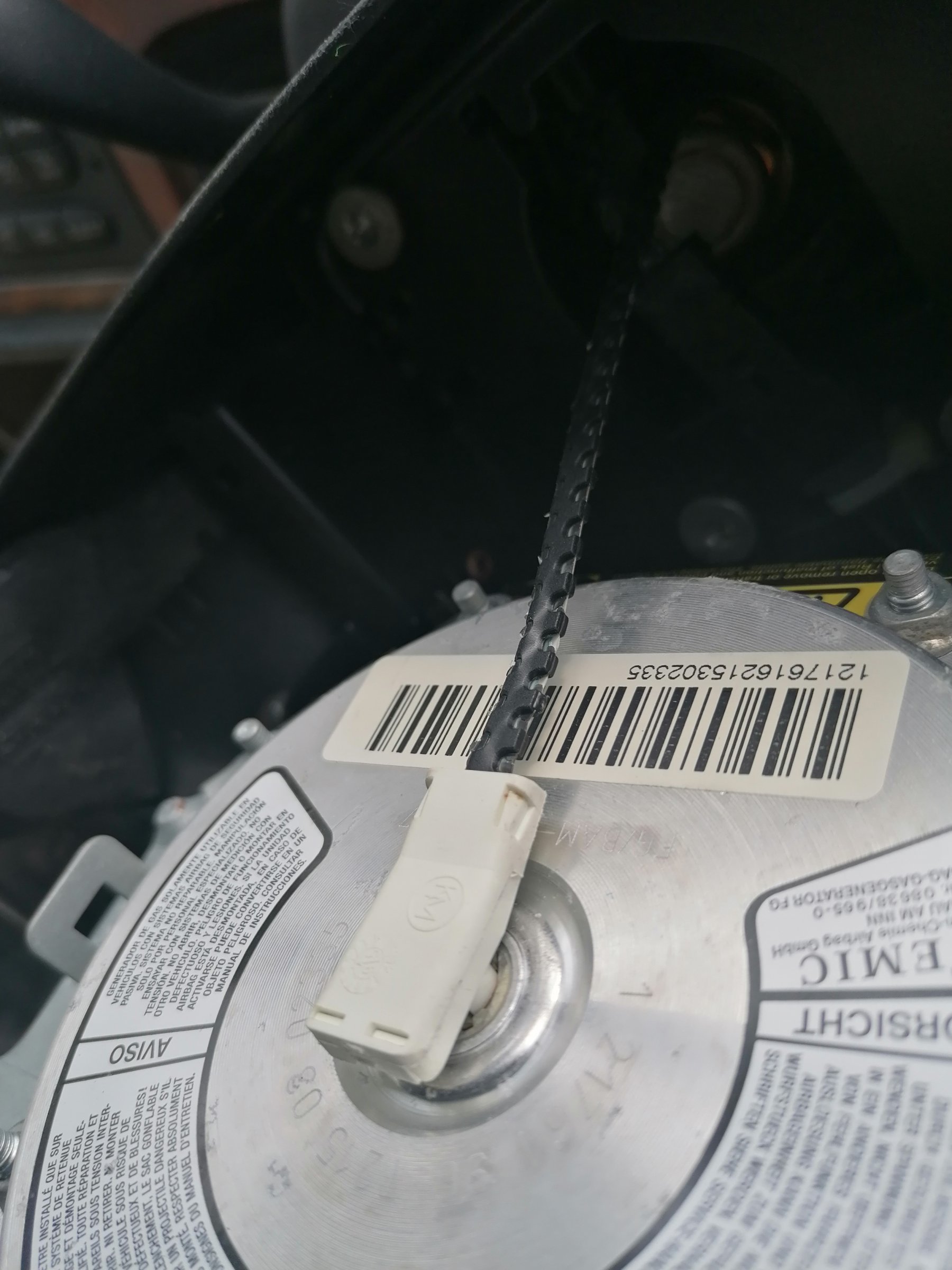

Für mich sieht das so aus wie lockere Zentralschraube (Hupe geht), oder isses was anderes? sonstige Ideen? wie komm ich da dran, vorzugsweise ohne die Lufttüte auszulösen?
https://www.youtube.com/watch?v=y7EPk_hDyUo
Wie komm ich da ran?
Vielleicht wirklich nicht festgeschraubtes Lenkrad.
Batterie abklemmen, Rückseitig des Lenkrades zwei Kappen ab, darunter 2 Torx raus schrauben, Airbag ausbauen.
NIE Mit Batterie und dann Zündung an, das gibt SRS Fehler, nur mit Tech2 zurückzusetzen!

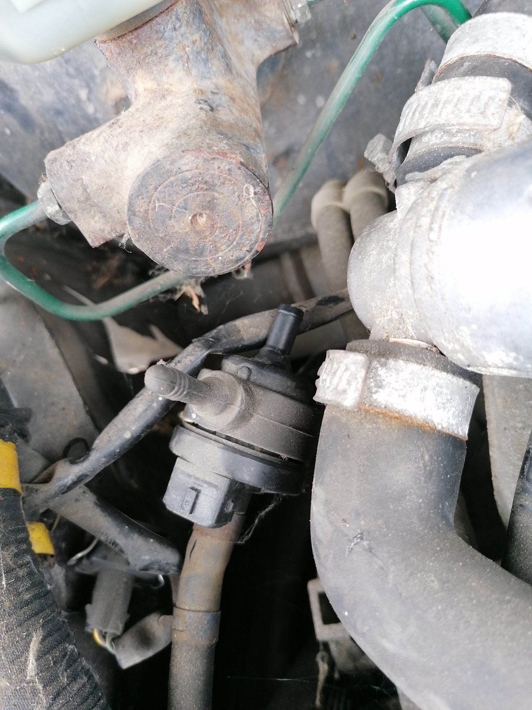

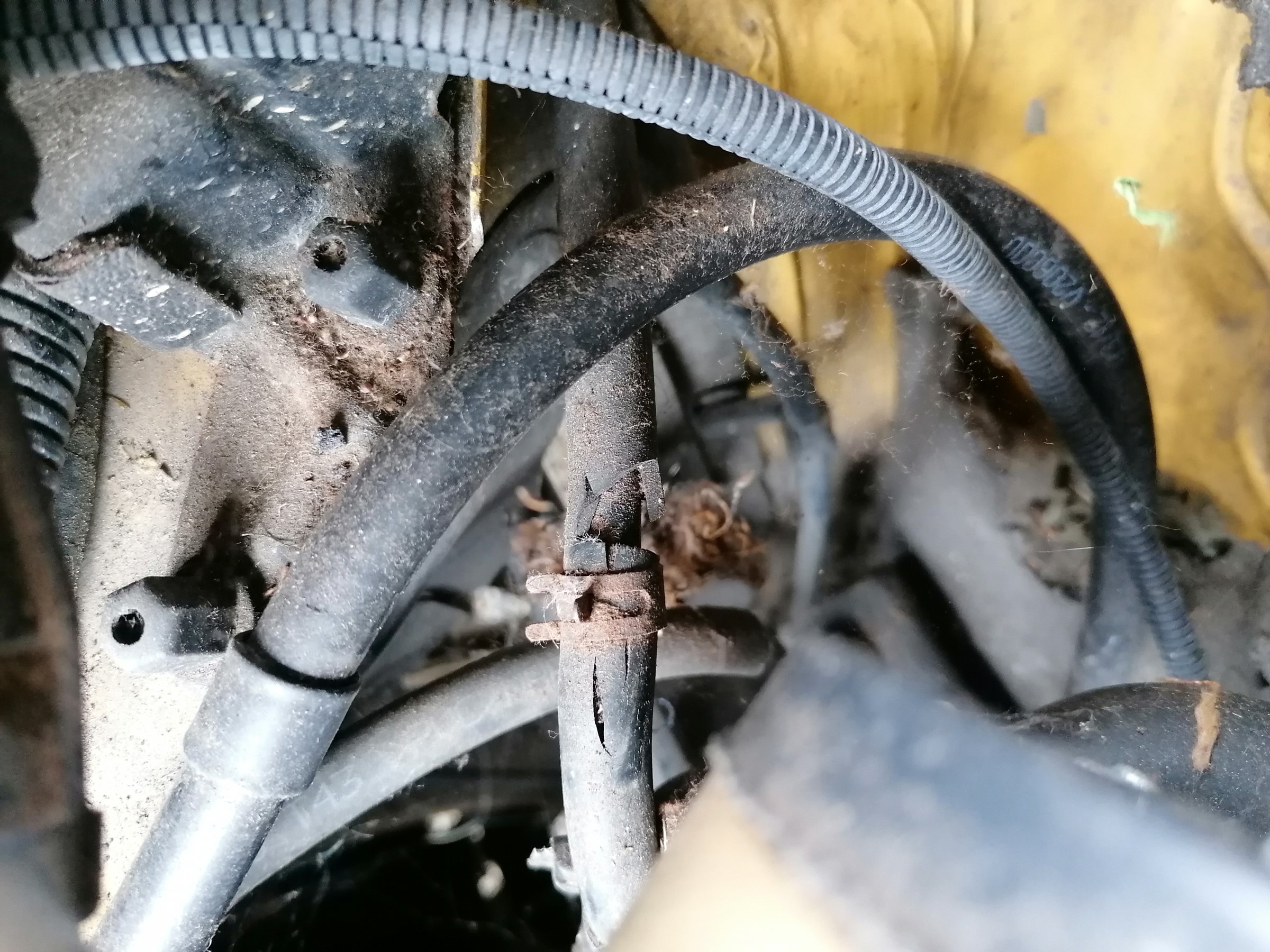

was n das für n drum? Ende geht ins leere (151).
Hab ich zuerst für den Kraftstoffschlauch gehalten, geht aber auch nach /dev/null (2103)
kommt rechts unter dem Tempomaten aus der Bordwand.

Taktventil, Tankentlüftung, ist ja toll, dass das so einfach völlig sinnfrei im Motorraum rumliegt.
Gehört beifahrerseitig ans Radhaus.
Da wird dann auch der andere Anschluß zu finden sein.
Du meinst 151 gehört an 2103?
Lustig, ist sowohl beim gelben als auch beim Schlachter open end
Wie geht der airbag ab?

Wo geht denn beim gelben der Schlauch hin?
Beim gerlben geht das Ventil auch ins leere, konnte aber wg. dem Gasgeraffel und dem Tempomat kein vernünftiges Foto machen, deshalb hab ich das Trum vom Schwarzen fotografiert.
Normalerweise vergleiche ich die beiden wenn irgendwo etwas ab ist, nur ist es bei beiden hier dasselbe.
Die Frage sollte also so sein: ich habe dieses Teil beim gelben, dort geht es ins nichts, gehört das irgendwo drauf?
Wie geht der Stecker vom Airbag ab?
Das Taktventil hängt mit dem Gummipömpel von unten in einer Bohrung im Bereich des Domlagers.
Vorne angeschlossen mit einem "Schweineschwanz" an die Drosselklappe hinten.
das andere Ende verschwindet im Rechten Radkasten unterhalb der Stelle von ein Tempomat wäre.
Stecker Airbag, abziehen!
Abziehen vom airbag oder Kabel raus, sind da sperrhaken dran?
Will sagen: das ganze weiße trum geht vom airbag ab?
Taktventil: schweineschwanz hängt, gummipopel steckt, wo geht es nach dem radkasten hin und was treibt das so den ganzen Tag? (für was ist das Dingen gut?)
Abziehen am Airbag, der weiße Trum wird ab sein.
Zu der anderen Baustelle, das Ende verschwindet in einem Aktivkohlebehälter, dieser ist wiederum verbunden mit dem Tank.
Wenn ich dich richtig verstanden habe, wird ueber das taktventil das in der aktivkohle enthaltene Benzin eingespeist. Für was ist das gut? So etwas wie eine beschleunigerpumpe beim vergaser?
Kaltstartanfettung?
Oder nur um die Kohle zu regenerieren?
Ja, das ist nur die umweltgerechte Entsorgung der Benzindämpfe, die nicht in die Umwelt entlassen werden sollen, sondern mit verbrannt werden, wenn die Betriebszustände des Motors das erlauben. Da das nicht kontinuierlich möglich ist, gibt es diesen Aktivkohlebehälter, der die Dämpfe so lange zwischnspeichert.
