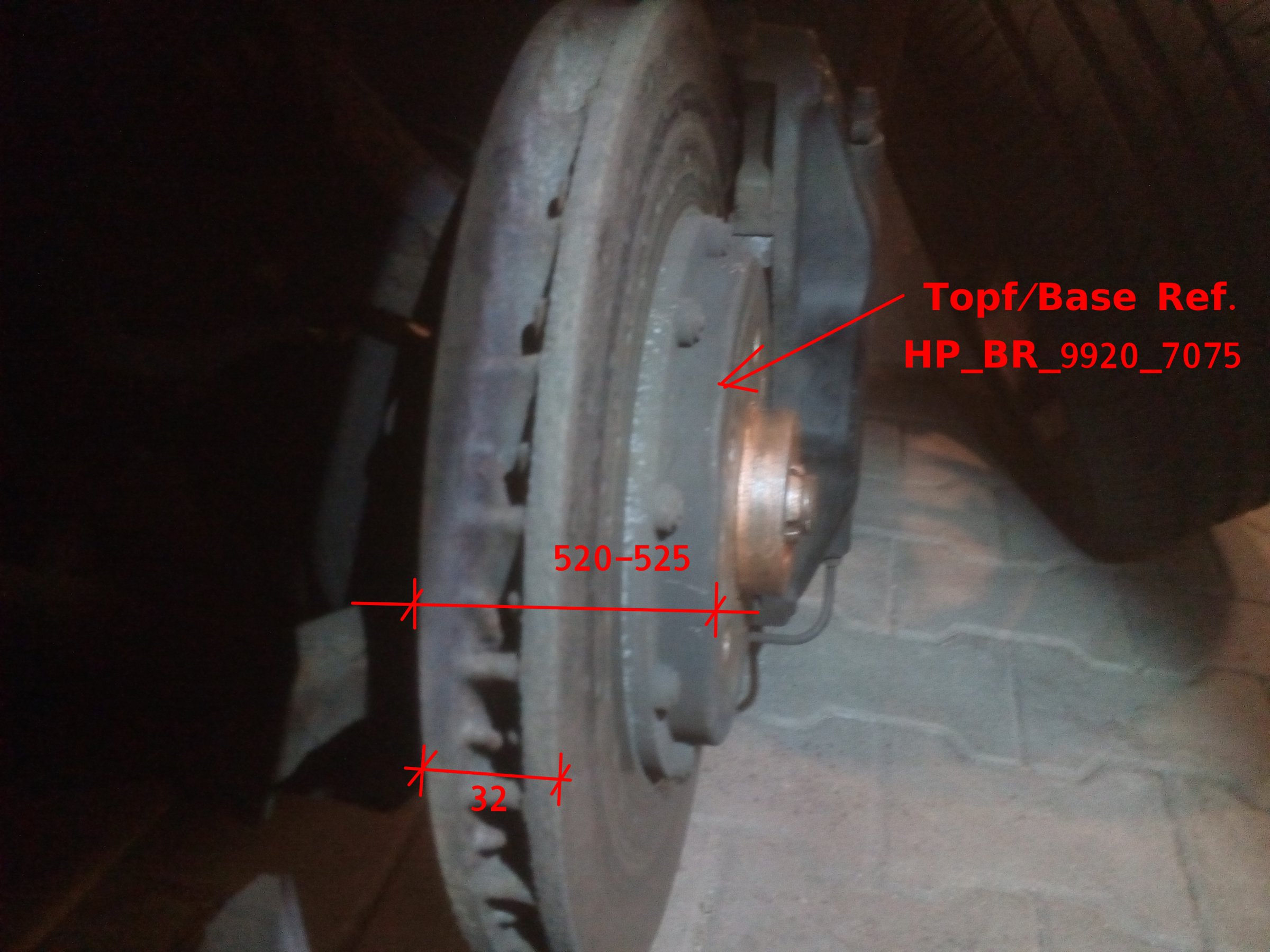

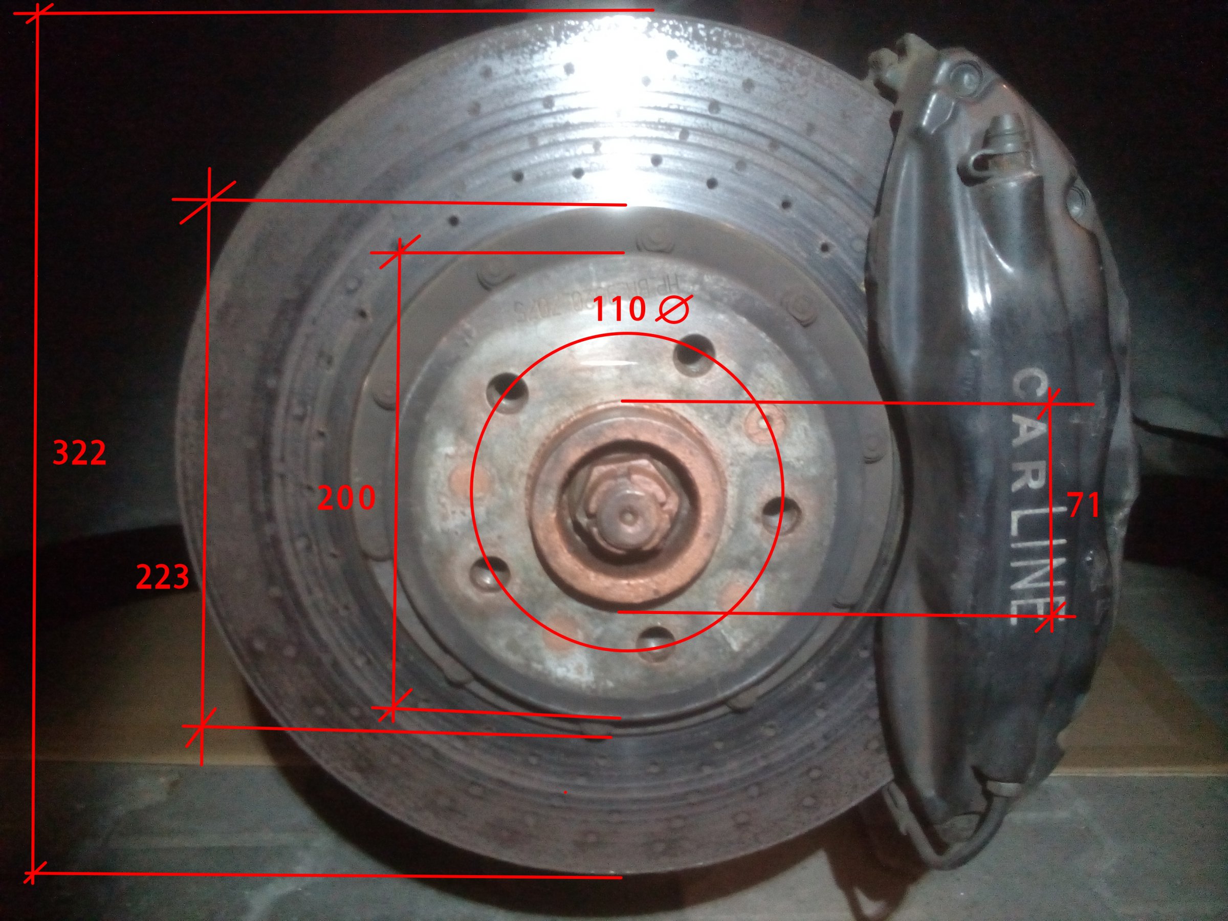

Carline Bremsscheiben 322x32 Teil Nummer (HILFE)
Servus-Hallo SAAB Piloten
TÜV ist durchgefallen wegen Bremsscheiben !
Carline ist zu und ich finde kein Teil Nummer oder Referenz !
Hier ich habe gelernt dass mein Bremsanlage ist von Porsche , Beläge sind schon da (ATE 604056) und passen perfekt aber die Scheiben haben an andere Massen und Abstände !
Die scheiben sind nicht von eine ganze "Block" gebaut sondern sind 2 Teile da (Bremsfläche und Ein eingeschraubtes "Topf")
KENN JEMMAND HIER DIE TEILNUMMER ODER REFERENZEN für die Bremsflächen , Schrauben und Topf ? WO KANN MANN SOWAS KAUFEN ?
Viele Grüße und freie Autobahn an alle SAAB PilotenFrenos1.thumb.jpg.1df5739b4ef64e6ccf5817443b17e37f.jpg Frenos2.thumb.jpg.88056f022820e9750fc1bbf76fcb14bd.jpg

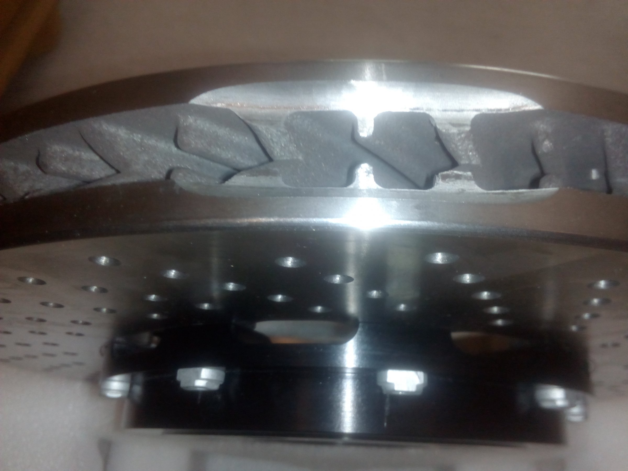

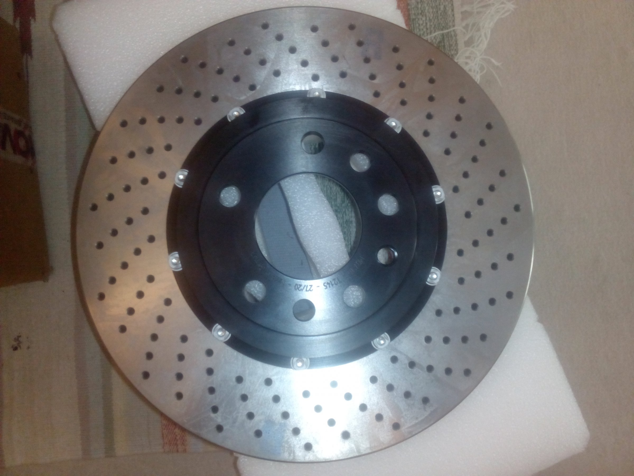

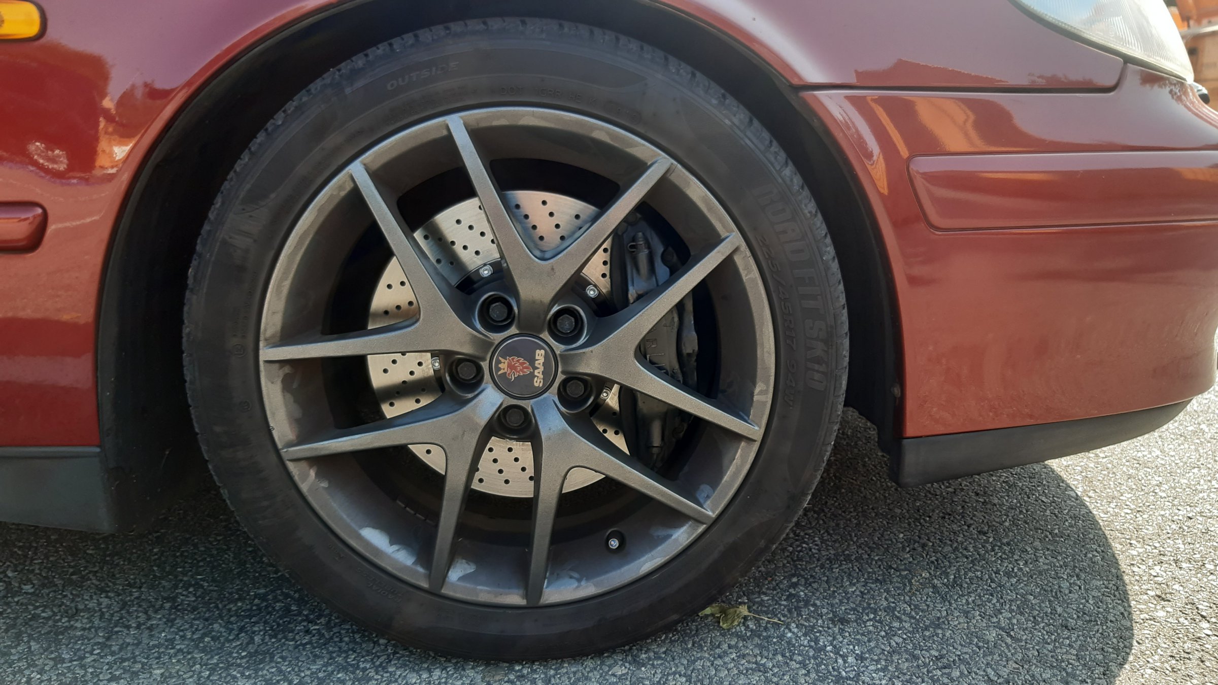

Hallo-Servus SAAB Piloten
VIELEN HERZLICHEN DANK FÜR EURE HILFE ! Hier ist meine Lösung !
https://www.specialstuff.de/kontakt/
SPECIALSTUFF
Betriebsstätte: Poststrasse 2
Verwaltung: Oberbreite 13
34253 Lohfelden
Tel.: +49 (0) 5608 959733
Fax : +49 (0) 5608 959766
Email: info@specialstuff.de
Mobil: +49 (0) 172 - 56 04 776
Diese Firma ist wirklich spezialisiert auf Bremsen und Sonderanfertigungen von Scheiben (Wie mein CarLine-Hirsch oder alte Ferrari,Porsche,Lambo...Anlagen!
Die Kundendienst ist SUPER , 1A, Super Nette Leute arbeiten dort ! Einfach Zahlen (Bank Überweisung) und warten bis du dein 20Kg Bremsscheiben zu hause kriegst (Ja, 10Kg Jede Scheibe komplett mit Topf)!
Total Summe für beide (Links und Rechts) : Schleifringe+Topf+Schrauben+Auswucht+Versand+Steuer = 1025,71€
Teuer ? Für mich nicht ! Beim kleine Unfälle bist du sofort auf 1000-2000€ und beim größere kannst du schon von dein SAAB verabschieden weil : Ohhh es tut mir leid ,SAAB es gibt nicht mehr...wir kriegen keine Teile....(GROSSE LÜGE), Auto ist alt...Lohn sich nicht mehr....bla bla bla...Also ganz ehrlich, erst , tut weh, aber wann Mann so was denk und noch dazu investiert auf die Sicherheit von seine Familie und selbst dann, ist nicht so teuer, noch dazu die alten Scheiben haben 80.000Km oder 5 Jahre Leistung (Mein Fall)
Extra zum kaufen sind: Bremsbeläge (X4)+ Bremsscheibe Schrauben (X2)+Dämpfungsblech-Clips (X8) (Ohne Die es geht auch) die befestigen die Beläge zum die Kolben sonst die sind locker-"tanzen"-"Kippen" und krieg man Geräusche beim Kurven fahren (Option B ist einfach für Hitze Doppelseite -kleberband nutzen)
Was steht auf die Teile und Technische Information Referenzen:
Topf: T2145 // 27/20
Ring: 322x32 // MIN THK 29,5 // 22/19 // T-131
Bremsscheibe Schraube: SAAB 90278945 (X2)
Dämpfungsbleche: Porsche 964 351 096 01 (X4) (36mm) // Porsche 965 351 096 00 (X4) (44mm)
Bremsbeläge: ATE 604056 oder TEXTAR 2140201 oder Brembo P65006
Also das was mit mein Bremsabenteuer ! Ich TROLL-E Weiter :-P !
Extra Info !
Carline-Brembo Modell ED81 - ist das die 4-Kolben Anlage vom Porsche 911 993 biturbo (zweiteilige 322x32mm Scheiben).Bremsen: die alte Hirsch-Bremse (Carline-Aufdruck) hat einen Zweiteiligen 4-Kolben Sattel und eine zweiteilige Scheibe mit gelochtem Reibring (brembo/Porsche) und Alu-Topf (Hirsch). Abmessung 322mm x 32mm
4 Kolben Porsche 911 (996, 996 Turbo, 933 Turbo) Bremssattel
-PORSCHE 911 [993] 3.6 Carrera 4S 96-98 VA 322x32 mm
-PORSCHE 911 [993] 3.8 Carrera RS 96-98 VA 322x32 mm
-PORSCHE 911 [993] 3.6 Turbo 95-98 VA 322x32 mm
IMG_20200727_164430.thumb.jpg.ae22e4aa85f5796925dd7682f1e1d15d.jpg IMG_20200727_164245.thumb.jpg.6ce7d6653c17fb0491fc0b9a829b06b0.jpg 20200921_111052.thumb.jpg.53bc4ec479cdf580bb92f0498f497d2a.jpg
