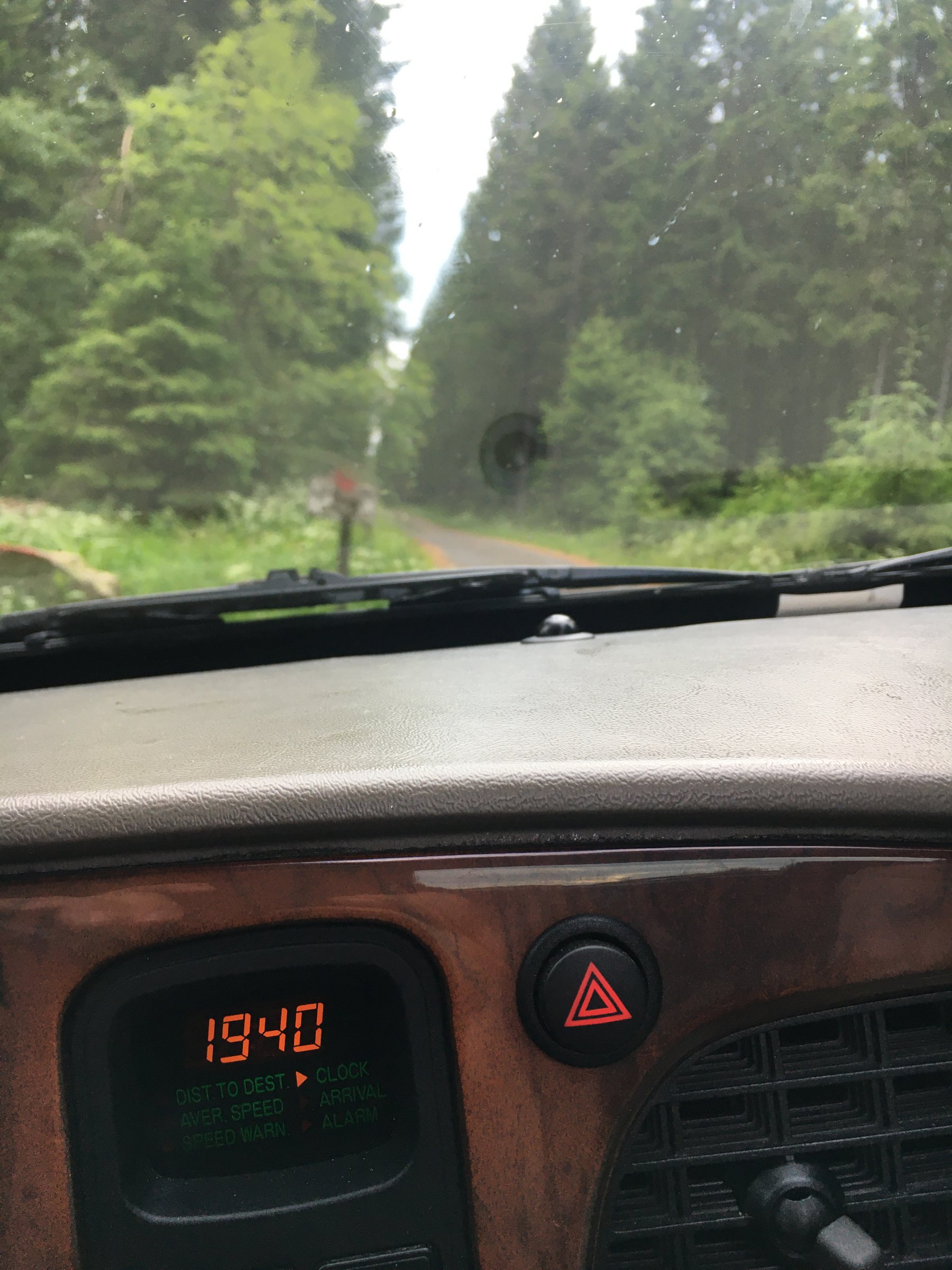

Bin vor einigen Jahren mal genau wg. dem Problem (WB an und Schalter hinters A-Brett gerutscht) ca. 80 km mit WB an auf der BAB 3 gefahren.
Ein vorbeikommender Streifenwagen hat nur freundlich gewinkt (habe signalisiert "ist kaputt") und mich fahren lassen.
Denke, ich war eine gelungende Verkehrsberuhigung...:smile:
Auf die Idee mit der Sicherung bin ich nicht gekommen....asdf
Schöne Geschichte, und mit der Sicherung...:
Du siehst, „Halbwissen“ hilft auch nix, ich hab daneben gegriffen :confused::cool:
[mention=2906]acron[/mention] Willkommen im Club! :hello:
Mir ist der WB Schalter am Kreuz Leverkusen am Stauende ins Nirvana entschwunden. :eek:
Ich habe ihn damals über die Uhr wieder rausgepult.

Genau das war’s bei mir.
Der Ring hatte plötzlich einen Riss, ok, hat mich nicht gestört, da kannte ich noch nicht die filigrane Bauweise.

Das mit dem Schalter hatte ich am Montag auch.... gleicher Fehler..
Aus Fundus repariert... :smile:

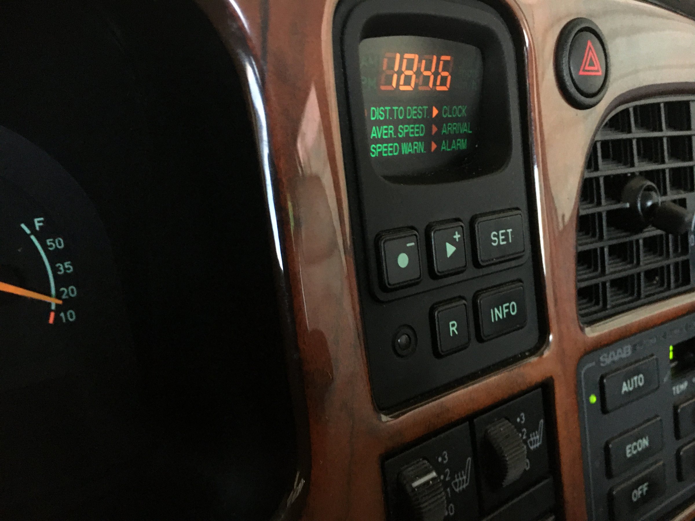

Ist das ein CC ?
Ist das ein CC ?
Wird wohl. Oder Rück-gerüstet....
jepp, 91er 2,3 Turbo
Schön!!:top:
Weiter gute Fahrt, auf dass du den Warnblinker selten bis nie brauchst!
et voilà
Merci!!

...ich probiere es noch einmal aus, wenn ich einen neuen oder reparierten Schalter drin habe.
Und fürs nächste Mal das (Sicherung 22 ziehen) auch schon probiert, man weiß ja nie? :rolleyes:
Danke - das hatte ich vergessen.
Hab mir extra Gaffa-Tape gekauft, damit wollte ich das nächste mal die Blinker ankleben.....
