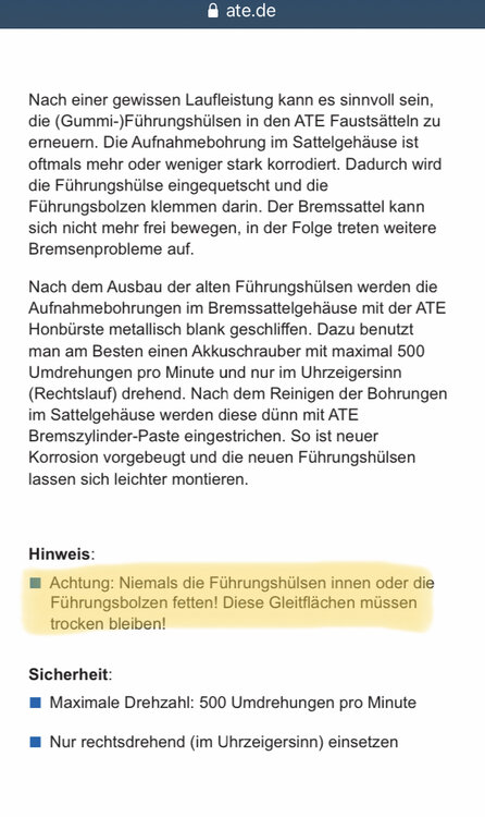

Aussage ATE:
Achtung: Niemals die Führungshülsen innen oder die Führungsbolzen fetten! Diese Gleitflächen müssen trocken bleiben!
Quelle:
https://www.ate-info.de/de/details/produkte/honbuerste-ate

Aussage ATE:
Quelle:

Also lieber nix dran schmieren (s.S63 Hinweise): https://www.ate.de/media/3522/ate-wk2019_de.pdf
