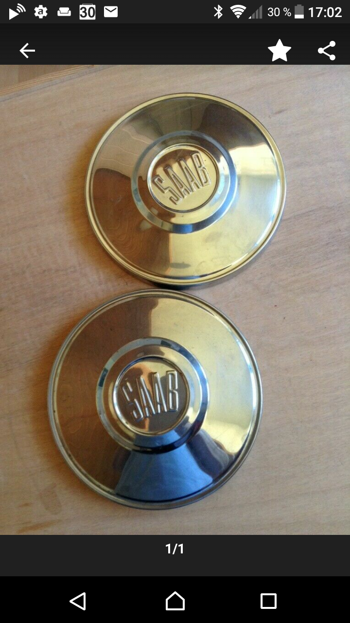

Leider habe ich scheinbar nach getaner Arbeit die Radkappen nicht ordentlich wieder aufgesetzt, zumindest hat sich bei Tempo 100 auf der AB eine der hinteren Deckel mit einem lauten Knall verabschiedet, nicht ohne eine bleibende Erinnerung in den Radlauf zu hauen und dafür etwas Lack mitzunehmen.:mad:
Schon genug darüber geärgert, also schnell bei Kleinanzeigen gebrauchten Ersatz für den Deckel besorgt.
Beim Versuch die neue aufzuklipsen jäh gescheitert, ca 2cm zu klein im Durchmesser!!
Meine alten haben etwa 253mm im Durchmesser, die nachgekaufte aber nur 235mm :confused:
Gab es beim Saab 96 unterschiedliche mit identischem Design, oder sind die für ein anderes Modell?

Radkappen vom 99.

Dann hat man mir die Radkappen unter falschen Angaben verkauft, super :hmpf:

Naja, der Verkäufer wußte es vielleicht nicht. Das hat nicht jeder auf dem Schirm.

Kappen habe ich noch reichlich:biggrin::biggrin::ciao:
