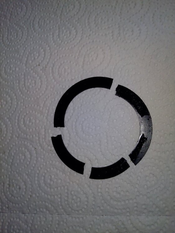

Der O-Ring von Trichter in das Messrohr ist neu. Bei mir ist die Flachdichtung Nr. 34 zwischen Peilstab und Trichter undicht / defekt.
Der Effekt ist aber natürlich identisch.
Dichtung heute montiert. Den Zustand der alten sieht man ja.
