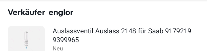

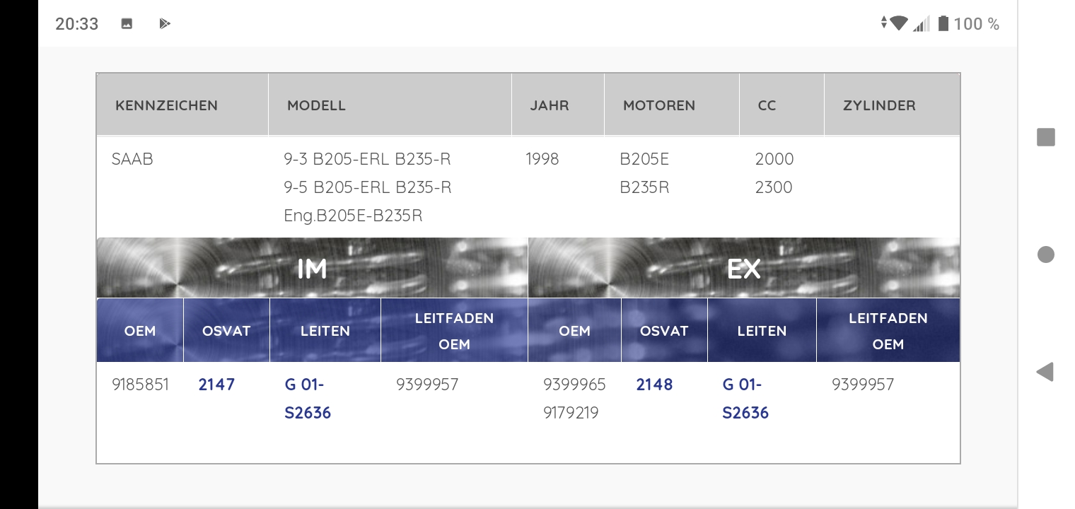

Wenn ich die ...99965 eingebe bekomme ich ein Auslassventil für ~20€.
Gebe ich die ....9219 ein, wird es deutlich teurer. Man schlüsselt in ein Osvat Auslassventil um, was schwer bis gar nicht zu bekommen ist.
Die Osvat Teilenummer ist die 2148. Leider finde ich auch oft unte diesen Ventilen die Teilenummer ...99965.
Alles mal wieder undurchsichtig.

Motorbauer hat angerufen. Alle Ventile sowie Ventilsitze eingeschlagen. Sitze müssen nachgefräst und Ventile ersetzt werden.
Ein Einlassventil bekommt man für 7€. Ein Auslassventil ca. 60€. Werde morgen mal nachfragen ob man die Ventile bei dem hohen Ersatzteilpreis nicht auch nachfräsen kann.
Hier werden beie Teilenummern genannt. Gibt es die gefüllten Ventile evtl. gar nicht mehr?
Grüße
P.S: Auch der Ventilhersteller Osvat unterscheidet nicht bei den Ventilen.
Bearbeitet von Simon9-5
Das Auslassventil 55557222 wurde nur im Modelljahr 2007 im B235E-BioPower verbaut.
Bist Du sicher, dass Osvat aus Italien Saab-Ventile hergestellt hat?
Sicher schlüsseln die nur um in "kompatible" Nummern.
Nacharbeiten bei den Ventiltellern sind nur sehr bedingt möglich, da diese stellitbeschichtet sind. Das sollte der gute Motoreninstandsetzer aber wissen.
