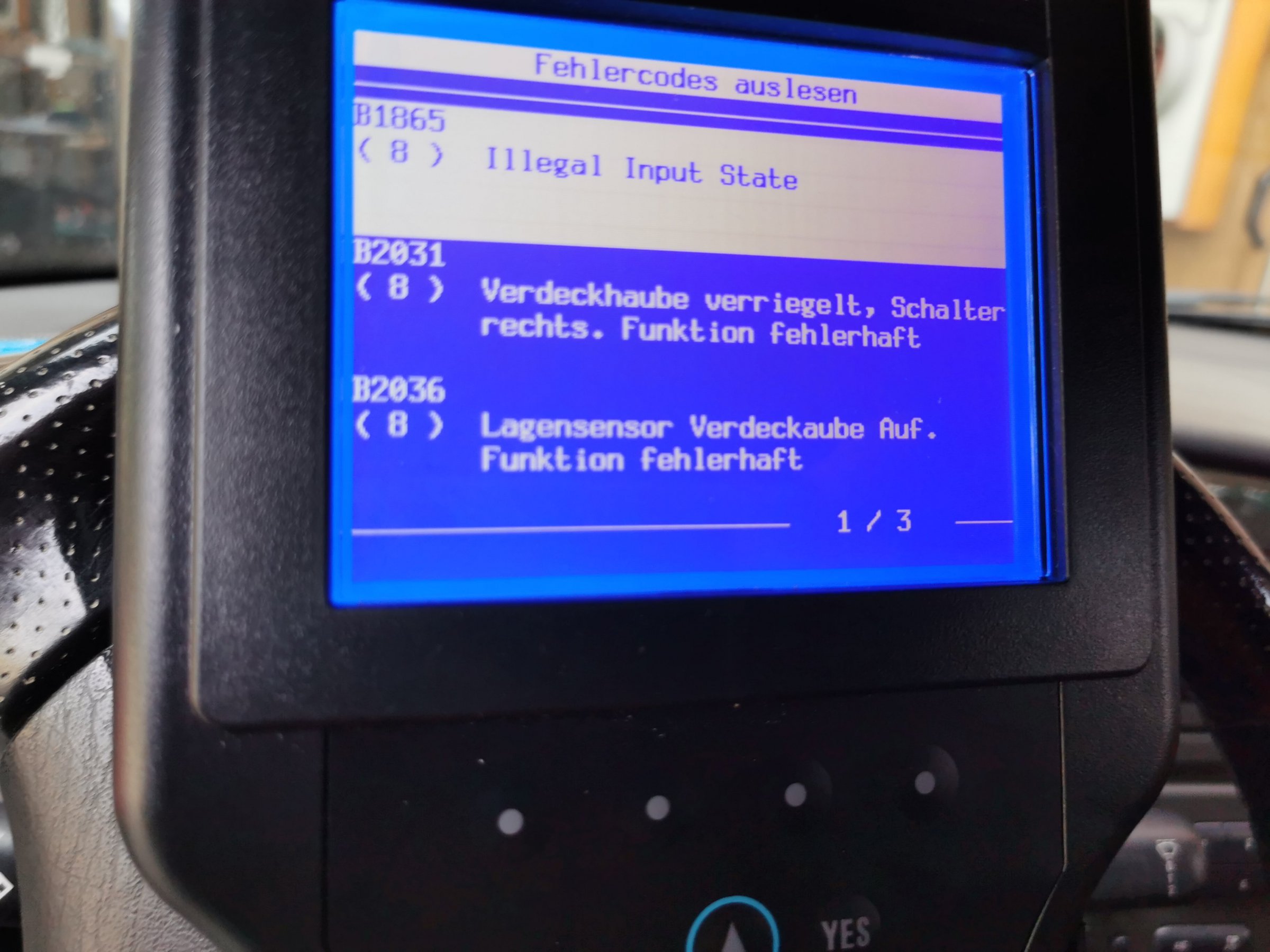

Ein Bekannter von mir - [mention=4280]Mario900II[/mention] - hat jetzt genau das Problem. Wir haben heute per TECH2 ausgelesen und die Fehler B1865, B2031 und B2036 gefunden.

Ich war eben bei Jürgen am Möhnesee.....sein Tech2 hat die folgenden Fehler angezeigt...
was will Tech2 uns sagen? Ich brauche dringend Hilfe....Von der Seite aufgenommen kann

Ohne mich mit den Details des 9-3I wirklich auszukennen, würde ich im Zusammenhang mit deiner Beschreibung bei diesen Meldungen davon ausgehen, dass das StG einen Zustand erkannt hat, den es eigentlich nicht geben dürfte - dass sich also die Meldungen für die Lage des Verdeckdeckels (Endschalter am Zylinder) und dessen Verriegelung (am Schloss) widersprechen.
Wo da der genaue Fehler liegt, müsstest du am Objekt schauen, oder dir von einem Spezi sagen lassen...

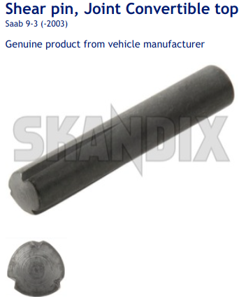

Hmm....wenn dieser Stift wirklich hin ist - woher bekomme ich einen neuen? Oder könnte dann sogar ein beliebiger Baumarkt helfen?
Irgendwo hier in Forum gibt es mindestens einen Thread mit der Bezugsquelle. Ich meine irgendwas aus dem Bootsbereich? Am Phone doof zu suchen.
Der Stift ist absichtlich Sollbruchstelle, sollte also was passendes sein.
Durch den Tipp von [mention=2503]Flemming[/mention] und das daraufhin gefundene Posting von [mention=6411]saab-9-3-Cabrio[/mention] unter
https://www.saab-cars.de/threads/9-3-cabrio-verdeckklappe-oeffnet-eigener-antrieb-fehlt-bleibt-passiv-hindert-das-dach.33588/#post-758017
bin ich auf Wassersport Kellermann gestoßen. Der dortige alte Link funktioniert nicht mehr, aber die entige Suchmaschine meiner Wahl führte mich zu
https://www.wassersport-kellermann.com/xanario_search.php?sessID=45aaf9d0c5c2e6598112b19c99dbf977&products_keywords=scherstift
Mir ist allerdings nicht klar, ob die Festigkeit und die Dimensionen der dort angebotenen Stifte passen.
Der shear pin hat 4 mm Durchmesser.
Ja, das ist korrekt, aber ich glaube nicht, dass man da irgendeinen Stift mit 4 mm Durchmesser nehmen kann, denn der ist laut WIS konisch und auch bei Skandix sieht der nicht einfach nur nach 4 mm aus.

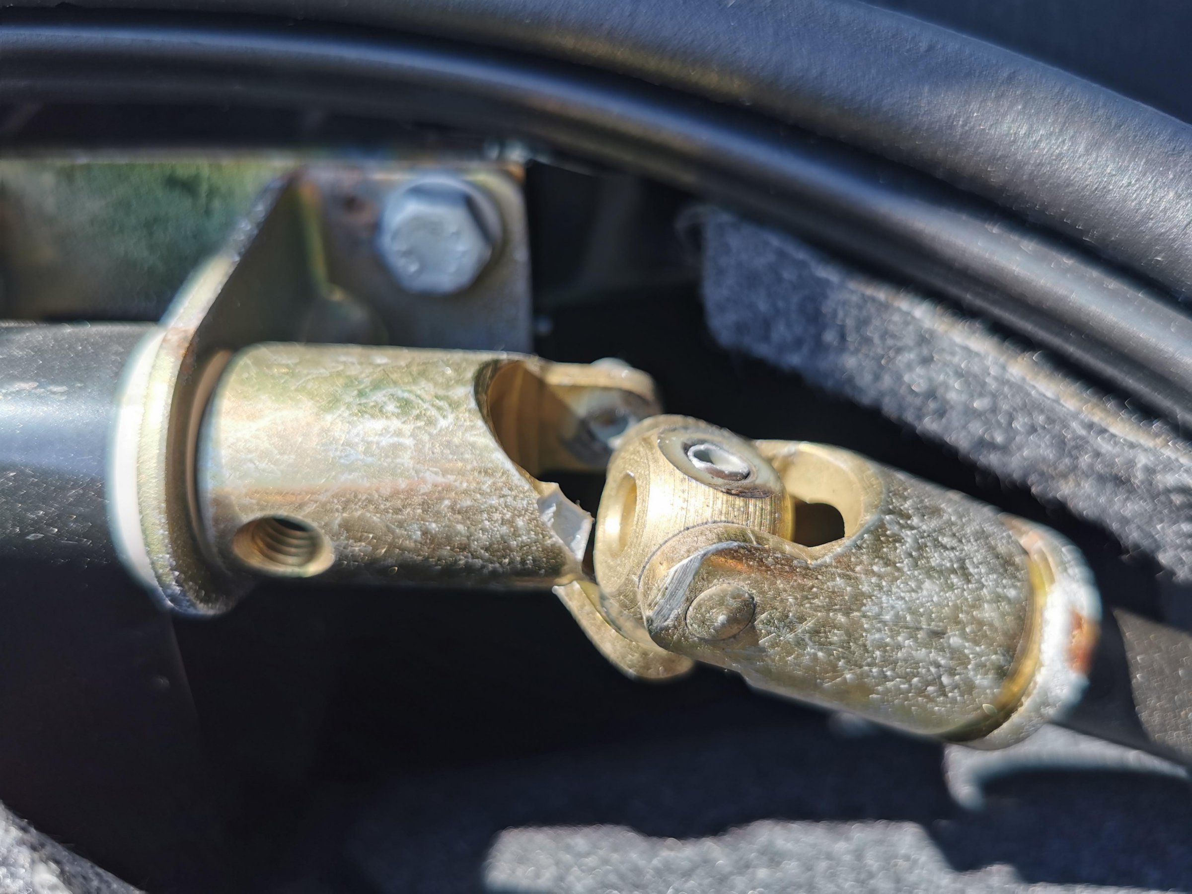

Fehler ist gefunden! Jürgen musste nur eben den Filz hochklappen.....Stift war schon eine richtige Idee....aber das Gelenk war zu schwach.
Hat noch jemand so ein Gelenk liegen oder schlachtet gerade? Danke!
Fehler ist gefunden! Jürgen musste nur eben den Filz hochklappen.....Stift war schon eine richtige Idee....aber das Gelenk war zu schwach.....
Tja, hätte ich etwas mehr Erfahrung, hätte ich das beim letzten Besuch bereits gefunden. Aber ich bin ja trotz meines hohen Alters weiterhin lernfähig ;-)
Zum Aus-und Einbau des Gelenkes habe ich dir eine PM geschickt.

Uff, das hatten wir schon länger nicht mehr, ist aber nicht dass erste Mal. Stell mal eine Suche Teile ein. Falls sich keiner meldet, irgendwer hat schon mal zwei Kreuzgelenke aus dem 1/2" Rauschenkasten zu einem mit zwei mal weiblich umgebaut und dafür benutzt.
