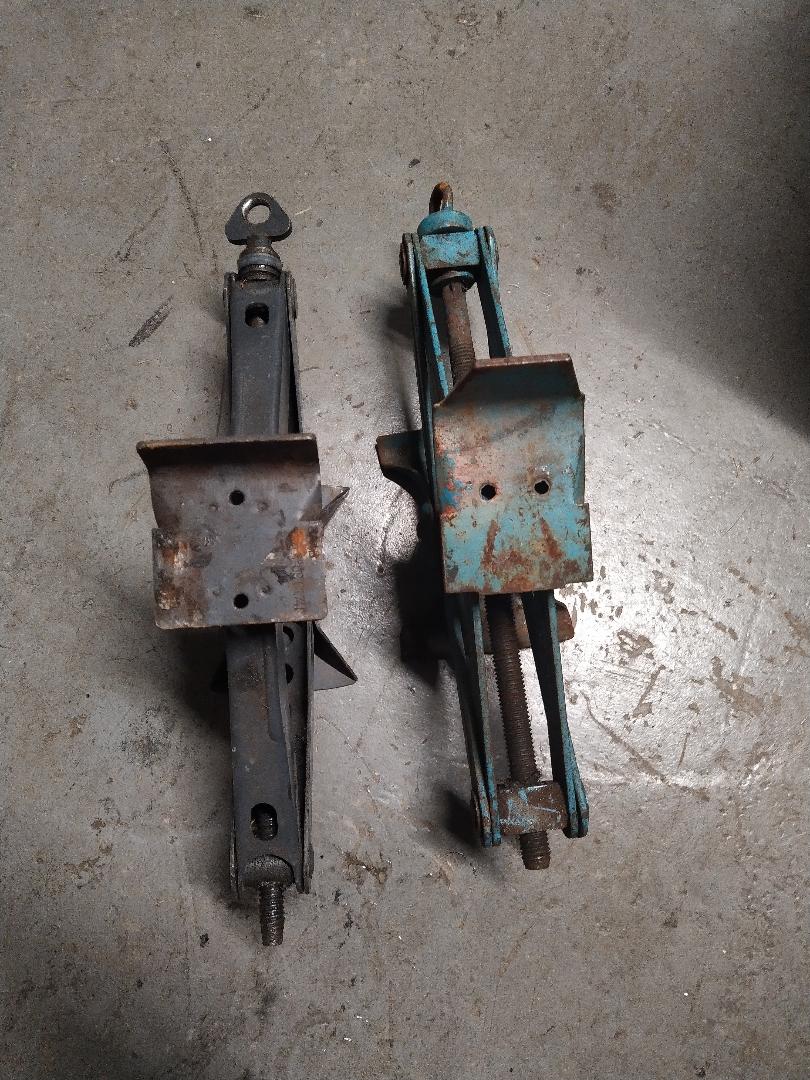

Okay, ich habe es jetzt auch mal ausprobiert. Ein Wagenheber vom 900 passt zwar von der Breite her am 96 in die Aufnahme rein. Aber die Auflageplatte ist deutlich kürzer und ich denke, daß man damit den Wagen nicht sicher aufbocken kann, da der Wagenheber dann sozusagen nur "halb drin steckt". Vergleichsfoto anbei.
Links 900 / Rechts 96
Und nochmal weiter probiert. Der hochgebogene Schnabel, der den Wagenheber an der Kante vom Schweller abstützen soll und somit auch gegen herausrutschen sichert, ist mit dem vom 900 am 96 verwendet, nicht gegeben. Es besteht die Gefahr, daß der Wagenheber herausrutscht. Gerade ausprobiert, erscheint mir nicht zu empfehlen.
Die Einschubtiefe / Auflagefläche an sich ist offenbar doch gleich. Sieht man auf dem Foto im vorigen Beitrag, wo diese herunter geknickten Stellen an der Fläche sind, etwa bei Hälfte der Auflagefläche. Der entscheidende Knacktus ist die Abstützung und Sicherheit beim herausrutschen.
