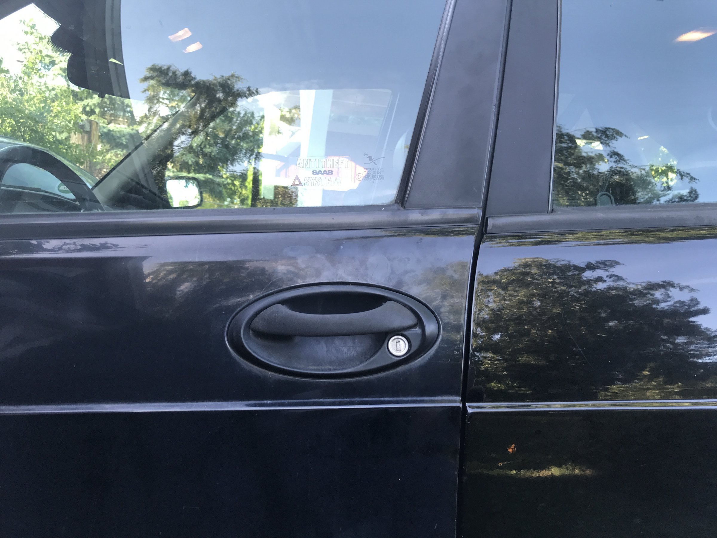

Hier mal optisch um die Abweichung zu zeigen.
Alle Schrauben sind angezogen.
Hm, stimmt da was anderes nicht??
So groß ist doch der Spalt gar nicht und scheint nach oben auch nicht größer zu werden. Wenn du die jetzt runterdrückst wie beschrieben, eckt die doch oben erbarmungslos an - oder täuscht das auf dem Foto?!

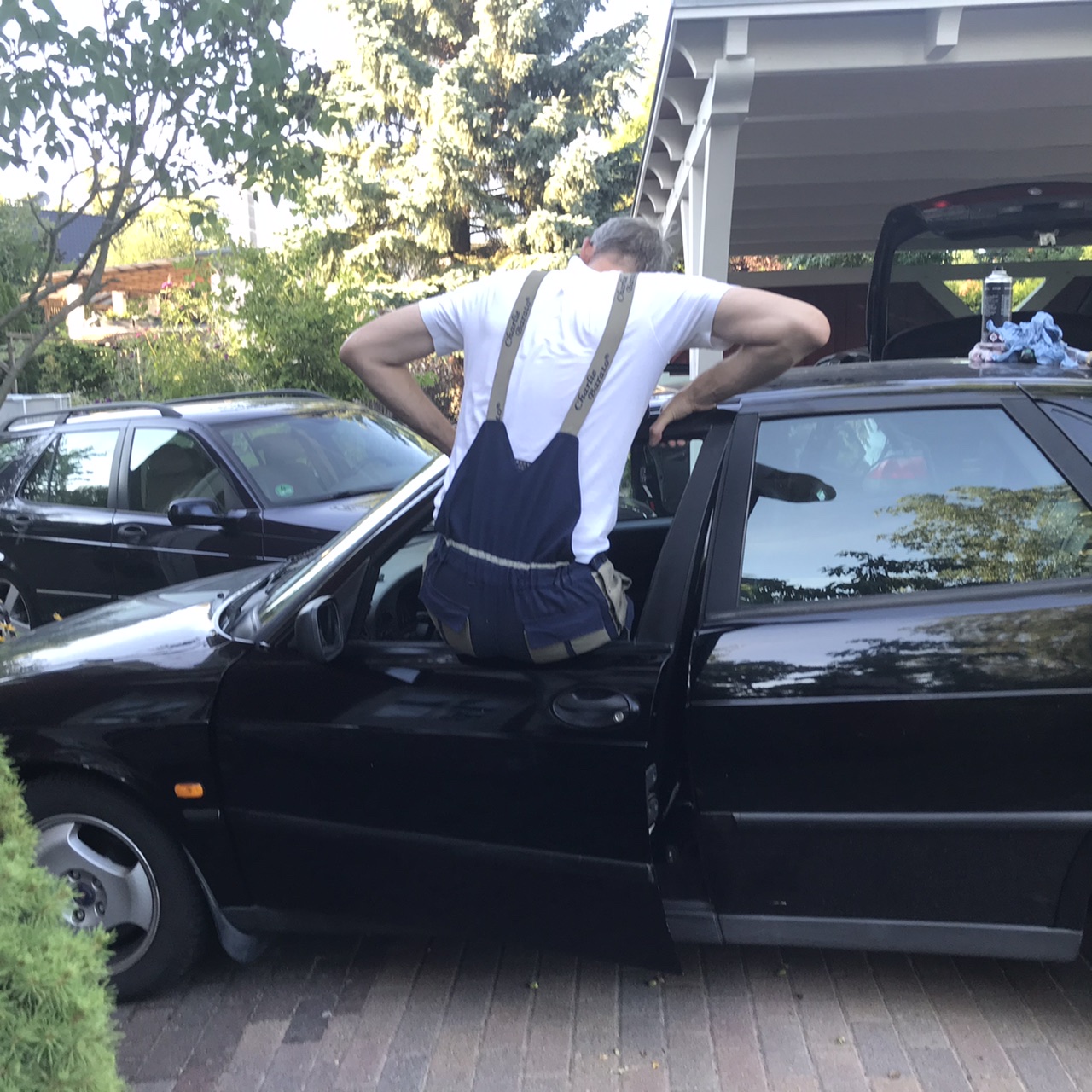

Jetzt sitzt sie nachdem ich gesessen habe
[ATTACH]184020[/ATTACH]
:biggrin:
Wie viel Kilo waren erfolgreich :elefant: ???
:biggrin:
Jeder Mann hat sein Geheimnis :biggrin:
