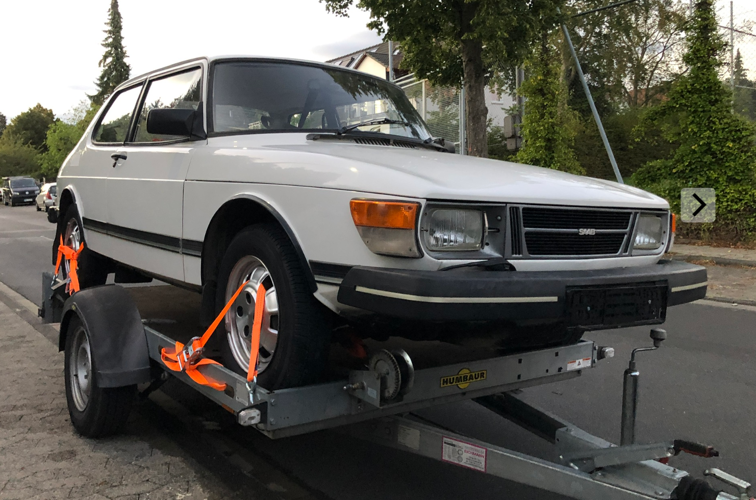

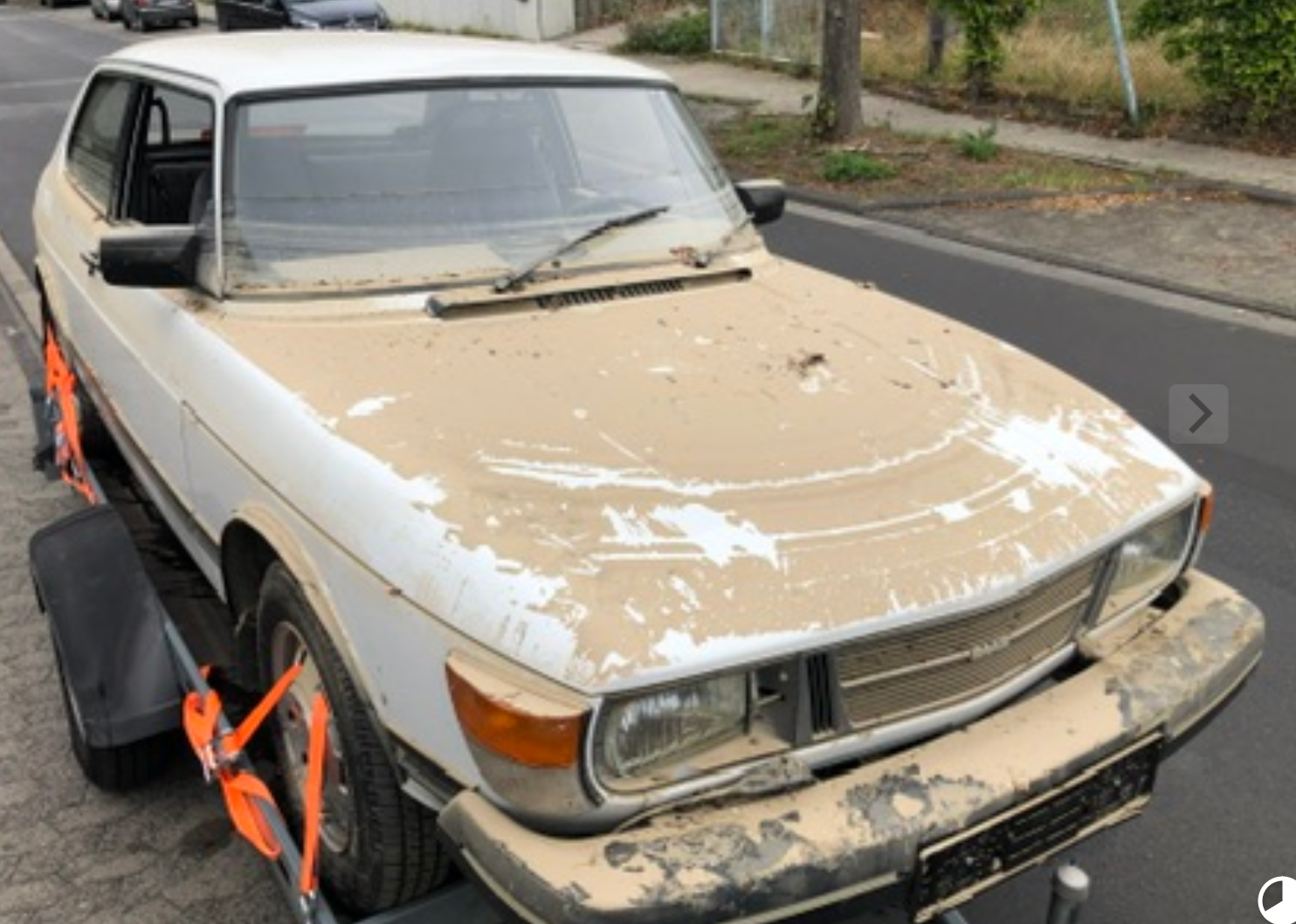

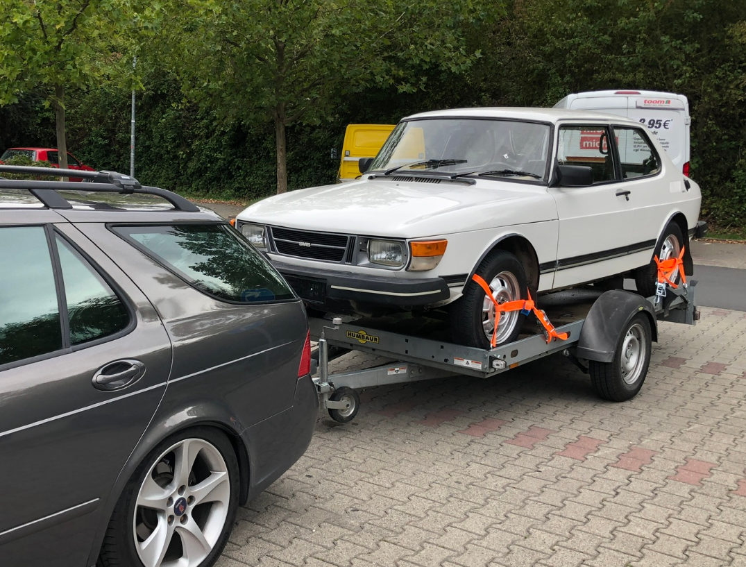

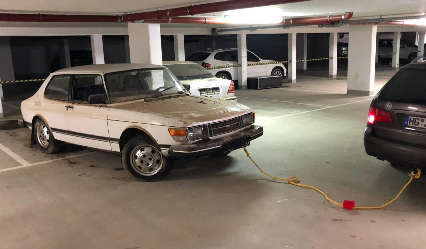

Das Auto steht in einer Tiefgarage. Schwede, noch keine deutschen Papiere, 84er GL, Cirrus white, 67tkm, hellblaues Velour.

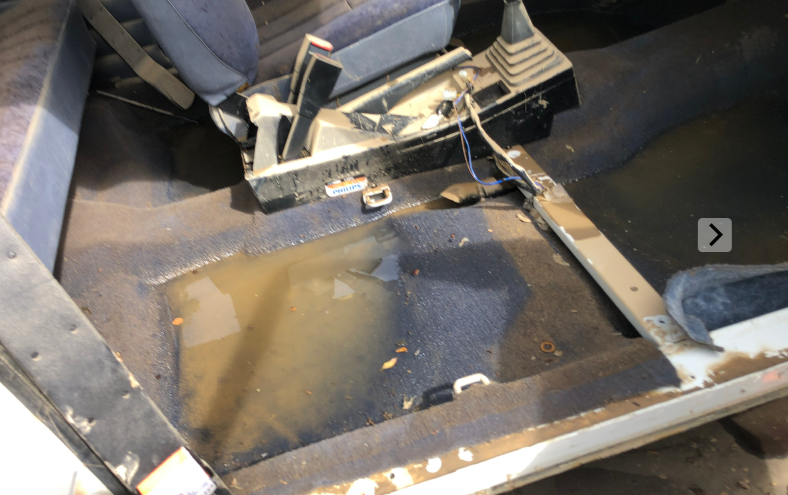

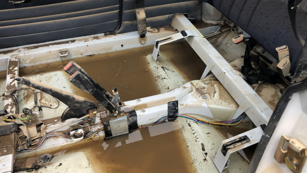

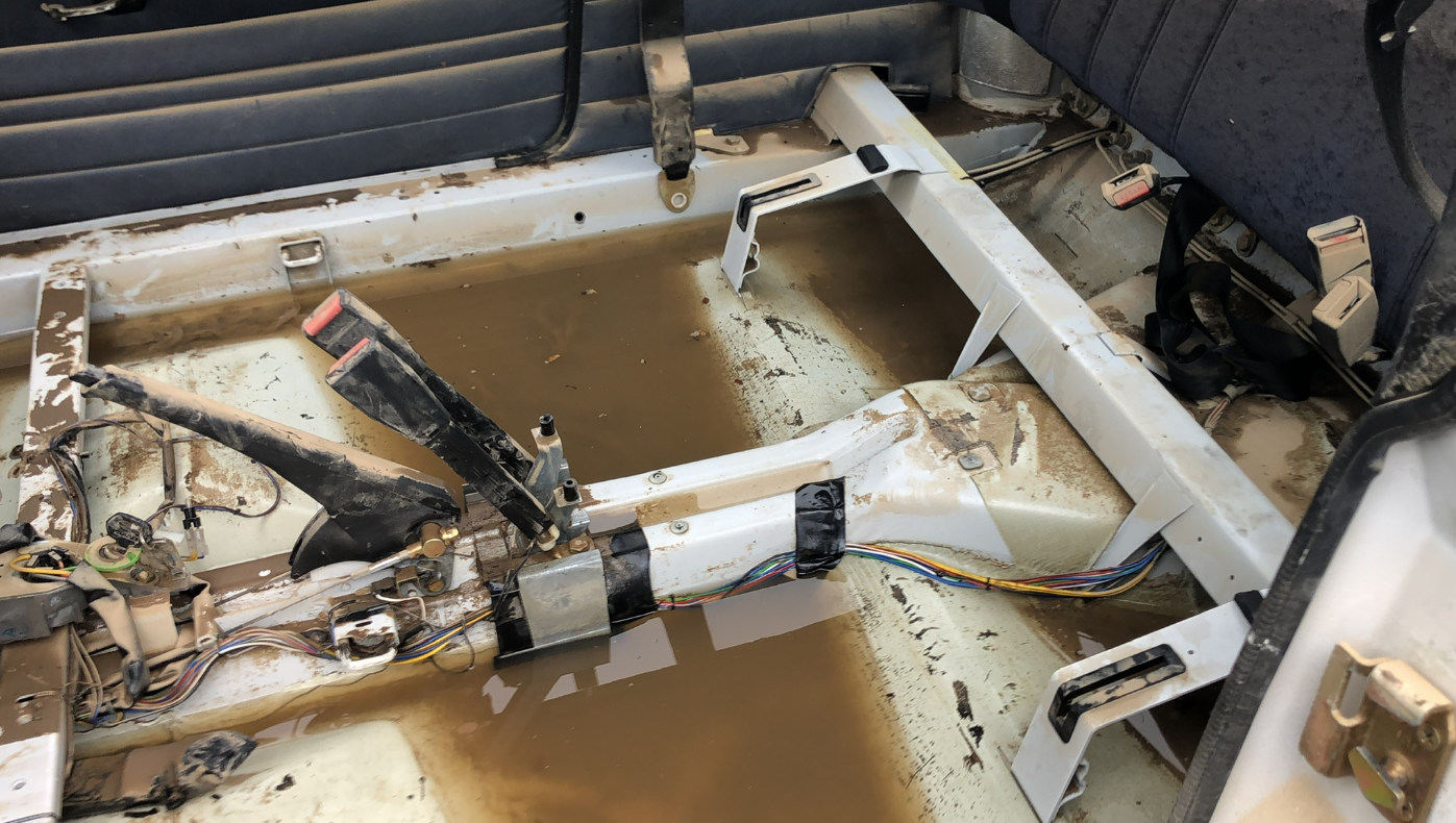

Das Auto ist noch verschlossen. Im Fussraum und im Kofferraum steht noch Brackwasser. Das Wasser ist auf 1,2 oder 1,3 m gestiegen, beiger Schlick ist überall angetrocknet:

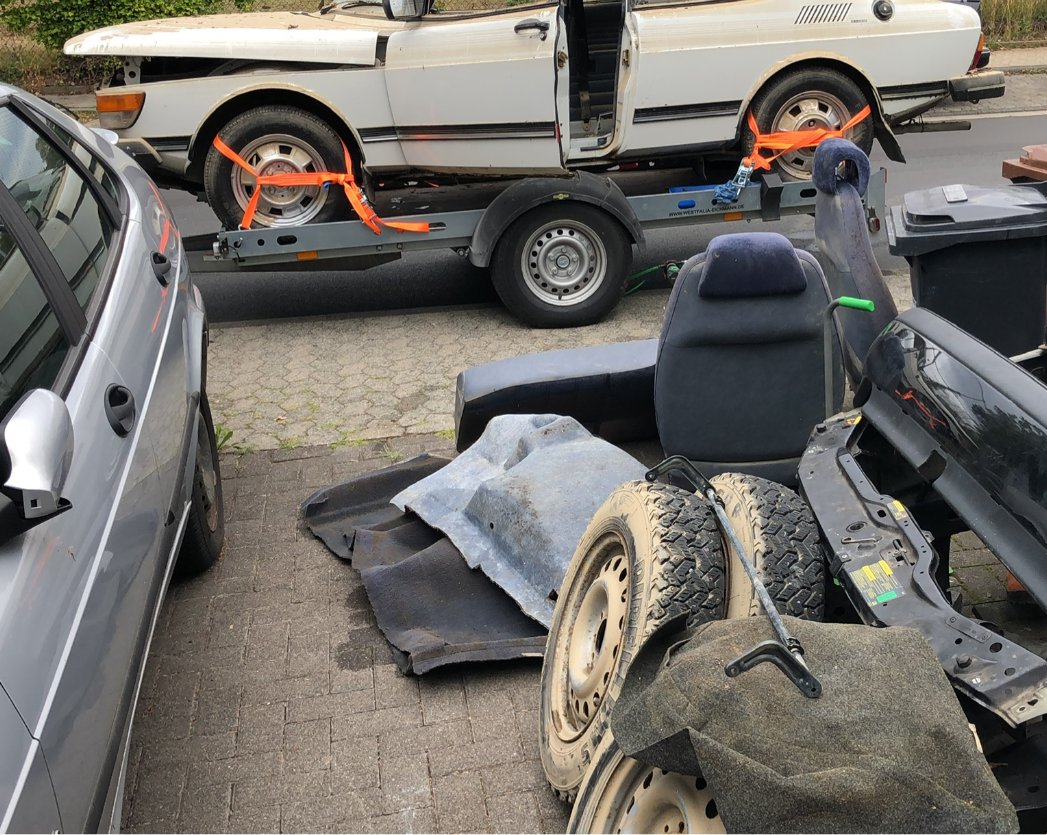

Um 13:30h 'auf den Hof gerollt' (haha, grad gestern Abend große Teile-Lagerbeschau mit ausbreiten, umsortieren und Karon-Auffalten etc. gemacht. Alles zugestellt)

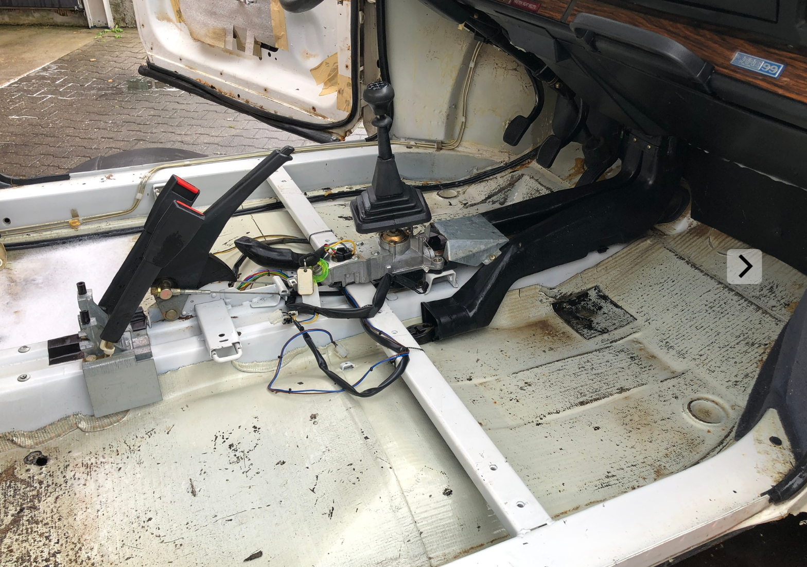

Aber so geht das keine 2 Tage mehr gut. Die Sitze schimmeln schon fröhlich. Also ran, Papier wird zuerst gerettet:
Das Chaos nimmt seinen Lauf:
Schon mal ein Auto von innen gekärchert?
Vorher:
Nachher:
Nu is kein Foto mehr erlaubt, weiter geht's deshalb im nächsten Beitrag

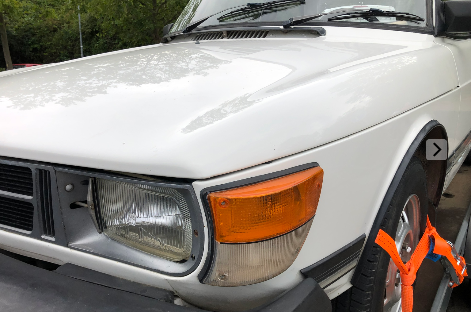

Um 18:00h ist der GL wieder Cirrus White, die beste Farbe für den 99:
(Das jetzt fehlende Wasser hat den Ladungsschwerpunkt 'etwas' verschoben ;)
Und was für ein Glanz :)

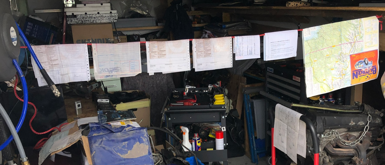

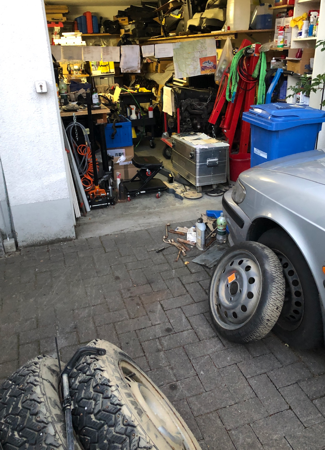

Derweil bersten Werkstatt und heimisches (Zwischen-)Lager:
Aber schaut sie jetzt nicht keck aus der wortsinnigen Wäsche?

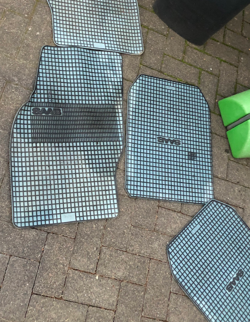

Und diese ultracoolen Saab-Gummimatten in Blau/Schwarz erst. Zum Niederknien:

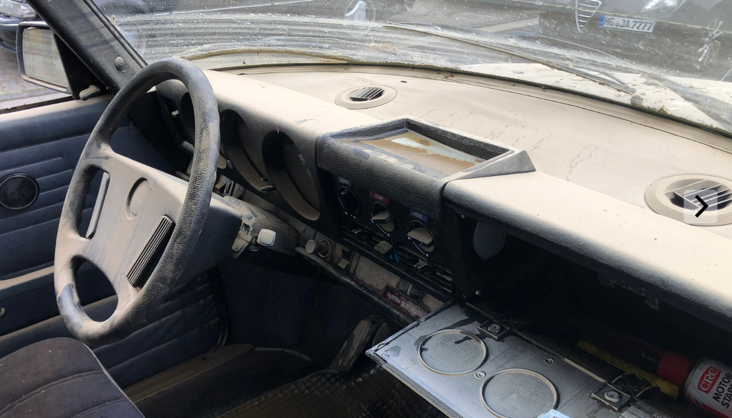

Elektrik? Nicht eine Sicherung war durch. Dennoch, das wird auch so noch spassig werden. Ich war dann zu müde, überall noch auszublasen.
Gottlob gibts keine Steuergeräte und Ersatz für alles elektrische ist reichlich vorhanden.

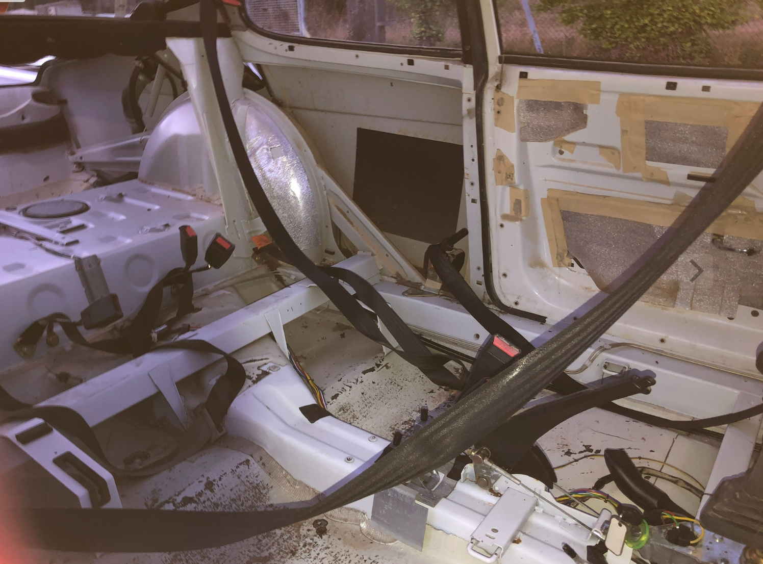

Morgen kommen die Instrumente raus und mit Dörrautomatik in den Ofen. Zudem besorge ich einen Kanister destilliertes Wasser zum Spülen.
Am Wochenende werden alle Flüssigkeiten abgelassen. Durch diverse Entlüftungen kann überall Wasser drin sein.
Sören wird als Spender herhalten müssen. Aber ich werde ihn komplett halten, vieles habe ich sowieso doppelt. Weil die junge Dame weiß ist, hat der Silberfisch leider verloren. Werde ihn aber als niedrigschwelliges Rest-Fertigstellungsobjekt mit instandgesetzter Technik, geschweisst und H-TÜV hier anbieten.

Natürlich kein ostfriesisches Edelbrack. Einfach hierzuländische stehende, stinkende Brühe ;)

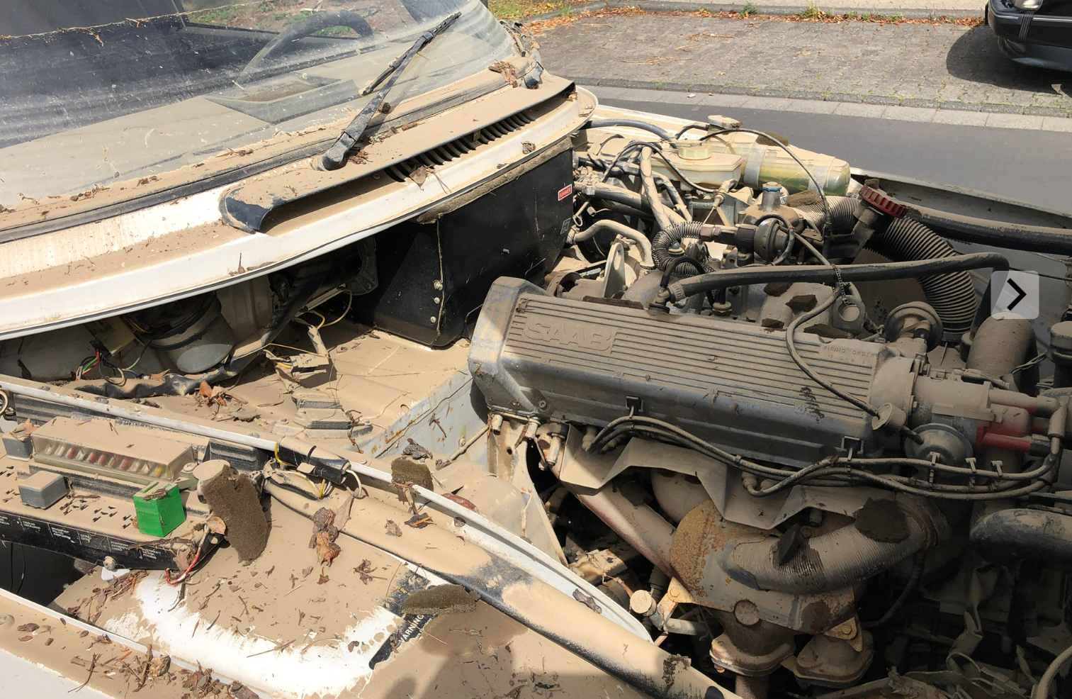

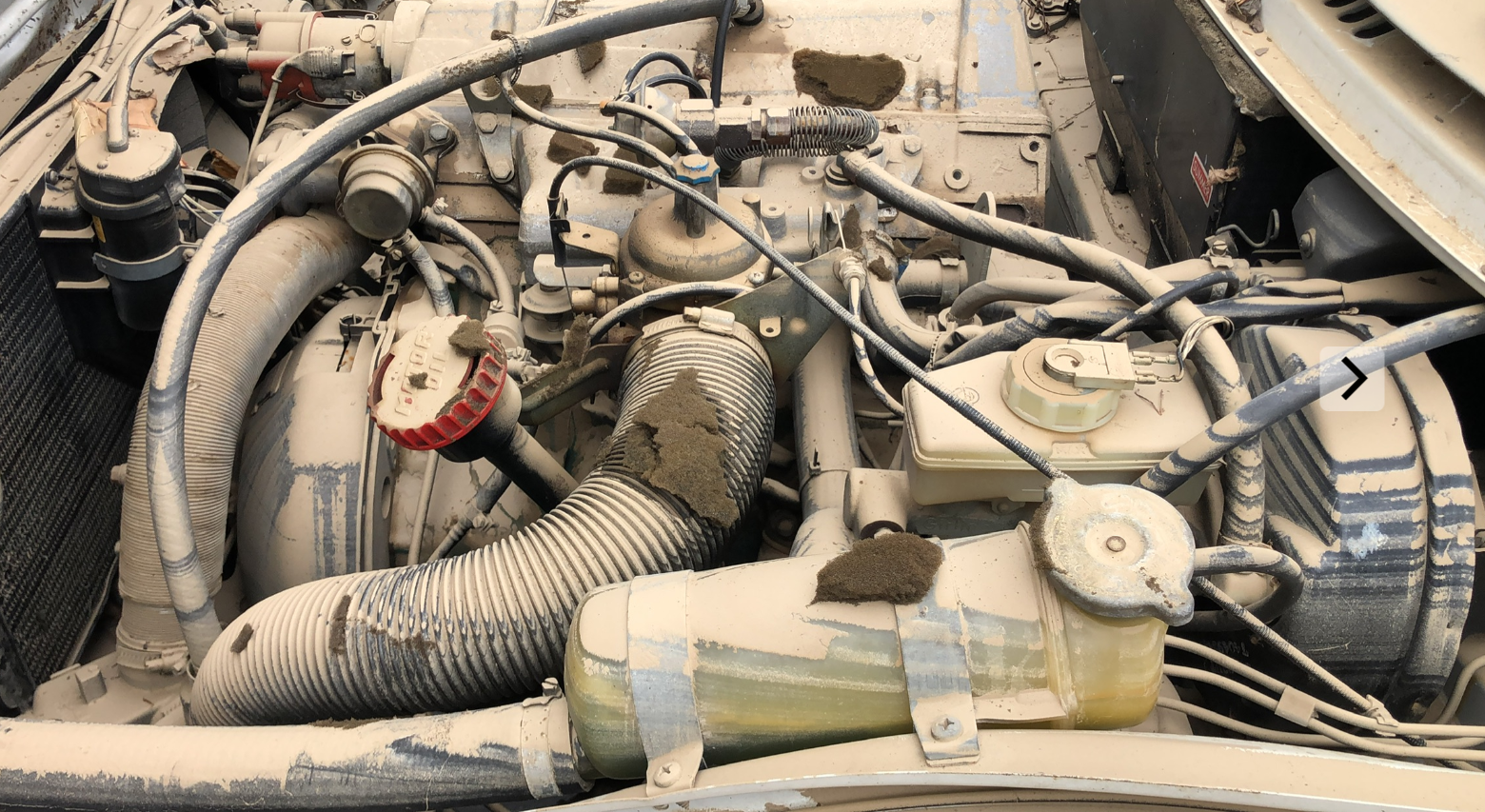

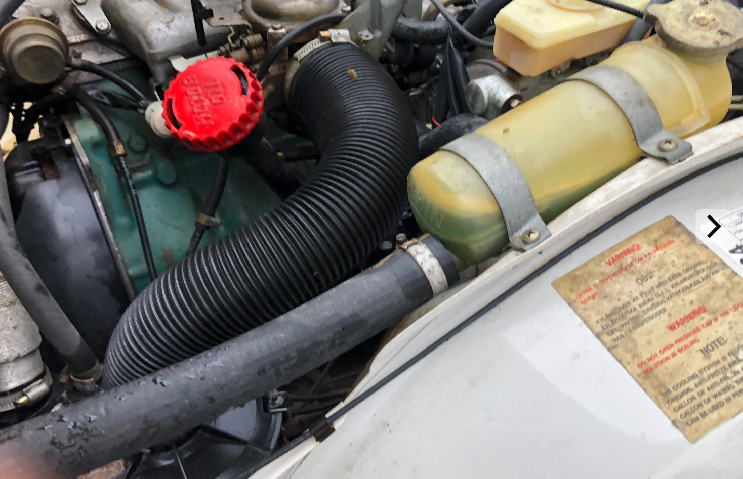

Da die Kiste bis über den Motor unter Wasser stand, ist die Suppe auch in den Ansaug gelaufen.
Vor dem ersten Startversuch auf jeden Fall die Zündkerzen herausdrehen, bevor es einen "Wasserschlag" gibt.
Wasser lässt sich nicht komprimieren.
Ausserdem die Öle im Motor und Getriebe kontrollieren...einfach mal die Ablass-Schrauben lösen und gucken, ob Wasser kommt.
Wasser ist doof, läuft immer nach unten.
Wie lang stand der Wagen unter Wasser?...oder besser gefragt, seit wann trocknet alles vor sich hin?
Alle Stopfen von den Hohlräumen herausziehen und den Wagen in den Wind stellen. :smile:

Schau dir mal das Notrad auf dem Bild mit der Werkstatt, an Juniors Aero gelehnt, an. Dieser Kofferraum (und das Notrad) hat bis vor einer Woche noch nie Wasser von innen gesehen!

Ja, das habe ich auf dem Schirm. Zuerst muss alles auf, alle Flüssigkeiten raus, checken ob i-wo auch Schlick mit eingedrungen ist etc. Auch das Getriebe kann Wasser aufgenommen haben. Alles kein Akt, nur falsch machen kann man das fix.
Abgepumpt wurde die Tiefgarage binnen 12h. Leider wurden die Ablaufstopfen nicht aufgestossen. Der Motorraum war knochentrocken, innen stand die Brühe noch wie auf den Bildern zu sehen. So stand das Auto etwa 8-10 Tage.
Bei der Elektrik gibts noch eine fiese Nummer: Alle Kabelschläuche müssen nach ihren tiefsten Punkten durchsucht und dort geöffnet werden. Da steht noch Wasser drin.
Von sonstigen Ritzen und dgl. gar nicht zu reden. Das Wasser kam schließlich nicht nur von unten und aussen, sondern von überall. Habe heute schon ein paar Löcher gebohrt. Hoffe, keines bei der Wiederherstellung zu vergessen ;)

Die Scheinwerfer stehen auch unter Wasser. Ausbauen und trockenlegen, bevor mehr passiert.
Mit ein bißchen Glück hat der Luftfilter den Dreck im Wasser abgefiltert...und durch den Luftdruck im Ansaug ist der Wasser-Pegel im Ansaug nicht bis oben gestiegen.
Der Luftfilterkasten hat unten ein Ablaufloch, daher wird da kein Wasser mehr drin stehen, aber alles nass sein.
Luft-Rohr vom Vergaser herunterschrauben und mal hineinschauen.
Kerzen herausdrehen und den Motor von Hand rückwärts drehen...oder einfach per Anlasser starten, damit eventuelles Wasser möglichst schnell aus dem Ansaug und Brennräumen herauskommt. Sonst rosten die Kolbenringe fest.
Danach über die Kerzenlöcher Kriechöl in die Zylinder spritzen und den Motor von Hand mehrmals durchdrehen.
Den Motor solltest Du auf jeden Fall schneller wieder ans Laufen bekommen, wie das Interieur trocken sein wird.

Deshalb das destillierte Wasser zum Spülen (Elektrik, Karosse). Das Thema getrocknete Salze + Kondenswasser ist nicht ohne.
Zum Motor denke ich wie Du: nicht zu lange warten. Die Zylinder sauge ich (ggf.) ab. Hab ne elektrische Handpumpe, die noch bei 0,3 mm Wasserstand ansaugt ;)

Die Tiefgarage ist wegen Wolkenbruch und Rückstau im Kanal voll gelaufen. Also zu 95% Regenwasser und nur Dreck von den Dächern und der Garage.
Da erwarte ich keine großartigen Schäden durch Salze, Säuren, o.ä. an der Elektrik oder Karosserie.
Müffeln tut die Kiste, weil die Bakterien sofort alle organischen Substanzen zersetzen und Pilze sich im feuchtwarmen Millieu sehr wohl fühlen.
Den Innenraum muß man wahrscheinlich komplett ersetzen.
Auch wenn der Teppich zur Zeit gut aussieht...der Mief kommt zurück.
Die Suche nach blauem Interieur kann beginnen. :biggrin:

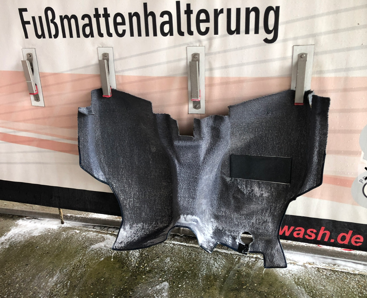

Alles richtig, nur bei den Teppichen sehe ich Chancen, denn die sind für diese Umstände (Herbst, Winter, nasse Schuhe, schlechte bis keine Trocknung) eher gemacht. Ansonsten: Ich hab sehr viel 99er Kram mindestens doppelt- aussser der Innenaustattung. Aber die hat Sören ja noch... in Hellblau...:biggrin:
Beim Cockpit wär mir ne Instandsetzung des Originals viel wert - bei 67 tkm... Auch dazu habe ich drei 99er Cockpits rumliegen. Das wird schon.
