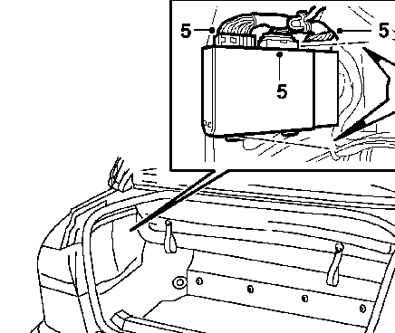

Wo ist das Steuergerät denn verbaut, damit mir den Stecker dort anschauen kann?

TSAS ist im Kofferraum links hinter der Seitenverleidung.

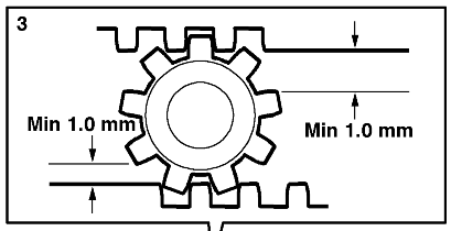

Der Verschlußmotor betätigt die zwei Zahnstangen. Wenn der Verschluß zu ist, überspringt das Zahnrad des Motors mit einem heftigen Schlag.

und wenn da wirklich das Zahnrad "überspringt" ist a die Einheit Schrott und b begrenzt die ECU nicht den Strom.
Normal läuft dieses Rad auf und blockiert den Antrieb.

Ah ja, jetzt stand ich mächtig auf dem Schlauch. Du sprichst vom Anschlag der Schließzungen - ich war die ganze Zeit gedanklich bei den Zahnstangen... asdf
Dann frage ich mich wirklich, warum der Motor hier in diesem Fall nicht abschaltet - und dein Szenario mit der TSAS-Suche wird konkreter...

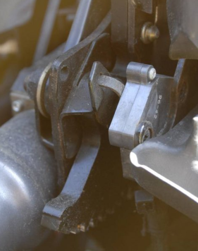

Wenn ich deine Beschreibung richtig lese, handelt es sich dabei um die Überlapp-Position 2 upload_2021-4-4_18-41-27.png.2b6c3252df77c3c115ca5e7ec029d019.png , für die das Poti des 5. Spriegels verantwortlich ist. Das würde zu der Fehlermeldung B1316 passen. Da würde ich mir also zunächst das Poti selbst genau ansehen - da gibt es manchmal Probleme mit dem Betätigungsarm.
Auch wenn der 5. Spriegel (genauer: das Verbindungsstück zwischen dem Zahnsegment und dem massiven hinteren Spreigelteil - erkennbar am oberen Bildrand) gebrochen ist, gibt es Probleme mit wechselnden bzw. unplausiblen Potiwerten sowie bei der Verriegelung des 5. Spriegels im Verdeckdeckel.
Ansonsten ist dein Gedanke zu kontrollieren, ob sich die Potiwerte bei Bewegung des zugehörigen Verdeckteils gleichmäßig ändern, ja ganz richtig.
