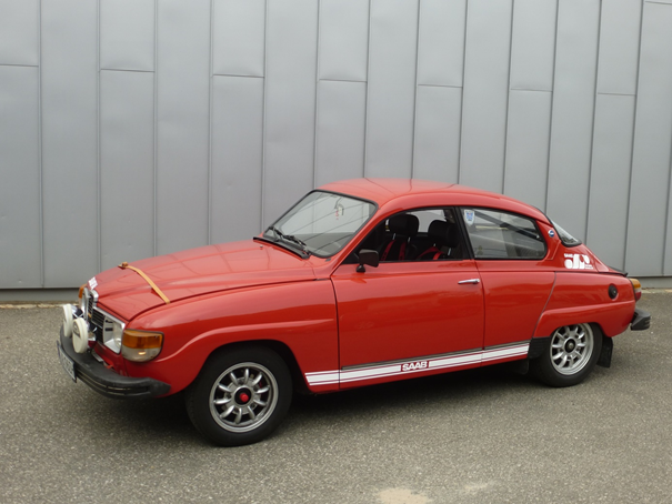

kann mir jemand eine Bezugsquelle für NEUE Bremstrommel hinten (96 V4 BJ 79/80) nennen.
Bei den mir bekannten Quellen haben sie die nicht im Angebot oder nicht mehr erhältlich...

Alte Trommeln aufarbeiten ist keine Option?
Ausdrehen lassen, ggf. Bremsbeläge neu belegen lassen mit entsprechend dickeren Belägen, um das Ausdrehmaß zu kompensieren.

Was fährst Du für Felgen?. Ich auch die Trommeln auf dem 95, mit Fussballfelgen war das ne ziemliche Fummelei. Mir schien es so, als wenn der Lochkreis nicht ganz passt.
Hej!
ich habe die original Minilite drauf
Aber ich glaub gelesen zu haben das der 95er andere Bremstrommeln hat...
Gruß Bernd
Die sind nicht für den 95 V4, da sind andere Radlager drin.
Steht ja auch 93 95 96 TT für Zweitakter.
Dann ist es vielleicht nur bei den 95er Trommeln so, ich meine Momix hatte das selbe Problem.
Soweit ich weiß sind die Trommeln gleich bei 95 und 96, aber die Radlager unterschiedlich wegen unterschiedlicher Achsstümpfe. 95 hat eine "dickere" Achse als der 96.

Alter Thread, aber beim stöbern gerade drauf gestoßen, daher der Vollständigkeit halber:
Meine damals getätigte Aussage im vorangehenden Beitrag muß ich daher revidieren.
Trommeln sind bei 95 und 96 unterschiedlich.
