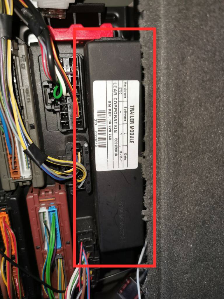

War beim E-Satz auch ein Relais für Anhängerbetrieb dabei ?
Weiss nicht, ob es ein Relais war, aber hinten links im Kofferraum musste ein Stecker getauscht werden.
Zum Ori Kabelsatz gehört der Kabelbaum mit Stecker für die Zentrale und ein Schwarzer Kasten der auf einen seperaten Steckplatz kommt wenn ich das Recht in Erinnerung habe...kann morgen mal ein Foto machen

Hier die Bilder:5f785d201424066312e337e1ac7b5e2d.jpgIMG_20200905_135244.thumb.jpg.5fcc1e93d88dc97e5f0cdbaffb312129.jpg7b620ccab63b6f9a4a703fa71aeb1e85.jpg7ff0b8fe648fd6cd5b7978adf4070513.jpg

Stecker Tauschen?!?!
Auf keinen Fall! Der Fertige Stecker der Anhängerkupplung wird nur in den Freien Platz wie oben auf den Bildern zu sehen gesteckt und gesichert.
Im Anschluss je nach Anhänger wird mit Tech 2 noch die Nebelschlussleuchte deaktiviert.
Das wäre alles, zumindestens war es bei mir so
LG
Ulf
Bei mir auch. Das Trailermodul ist bei mir nicht eingebaut. Aber vllt stört irgendwas den O-Bus. Das würde zumindest den Blinker erklären

ich hätte da noch eine Frage zu dem Thema, da ich gerade eine originale aber gebrauchte Anhängerkupplung einbauen möchte. Wenn der Kabelbaum original ist, brauche ich dann auch so ein Modul?
Zweite Frage...ist dann auch eine Freischaltung über Tech2 erforderlich?
Ja, den solltest du einbauen. Am besten ist er dabei, aktuell ist schwierig eins zu bekommen.
Nein, ist nicht erforderlich. In DE wird lediglich die Nebelschlussleuchte dann umprogrammiert dass sie im Anhängerbetrieb am Fahrzeug nicht leuchtet damit es keine Spiegelung durch den Hänger verursacht. Hab selbst aber nicht machen lassen.
Such in der "Bucht" nach 09228740 da findest du einige...Tech2 zum Anlernen war nicht nötig.
