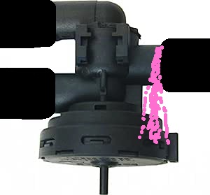

Mein Bypassventil ist leider ebenfalls seit drei Tagen undicht. Es hat ja zwei Eingänge und einen Ausgang. Am Ausgang (Richtung Fahrerseite) läuft das Kühlwasser nach dem Abstellen direkt am aufgeschobenen Schlauch heraus.
Eine Bruchstelle ist nicht zu erkennen, aber eine zu locker sitzende Originalschelle kann man wohl ausschließen.
Ist eine umsichtige Fahrt zur Werkstatt mit Temperaturnzeige im Blick zu verantworten ? Da die Stelle so schlecht zu erreichen ist, lässt sich am Schlauchende auch schlecht etwas provisorisch abdichten.
In Ermangelung eines entsprechenden Klammer-Entfernungswerkzeuges will ich mir den Einbau selbst ersparen.
Hat die Einstellung der ACC (AC an-aus, komplett OFF, Temperatur niedrig-hoch) eigentlich irgendeinen Einfluss auf die Austrittsmenge auf der betroffenden Auslassseite ?
Ist das Bypassventil 905 669 47 eigentlich tatsächlich identisch mit dem Opel Omega B Ventil ?
Doch, einfach eine (provisorische) Schlauchklemme auf den zuführenden Schlauch (der vom Thermostatgehäuse kommt) - so kannst du zwar ohne Heizung, aber je nach Dichtheit der Klemme unbegrenzt und bedenkenlos fahren.

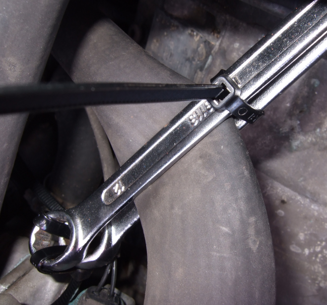

Unterwegs geht das notfalls sogar so:

Ist das der Schlauch, welcher in das 3-Wege Bypassventil geht ? Habe ich das falsch beschrieben und der einzelne Schlauch Richtung Fahrerseite ist der Zufluss / Eingang ?
So in etwa ist der status quo. Den rechten Schlauch darf ich einfach beim Fahren so abklemmen ? Damit unterbreche ich auch definitiv nicht den Kreislauf der Motorkühlung ?
[ATTACH=full]226833[/ATTACH]
Klasse, was es alles für Tricks gibt!?!?!?! Das hab ich auch noch nicht gesehen. :D
Sorry, nicht verwirren lassen das Foto ist vom 9k und sollte nur die Klemme zeigen.
Der einzeln abgehende Schlauch ist der zuführende - so wie du es zeigst, und ja, den kannst du bedenkenlos abklemmen, da hängt nur die Heizung hinter.

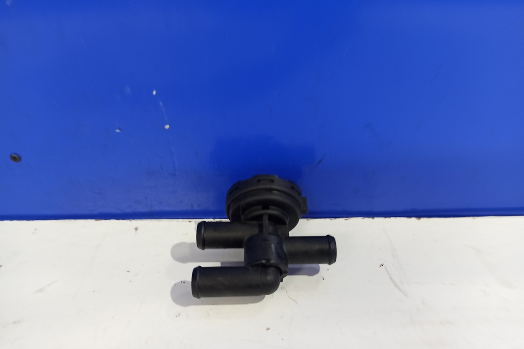

...eingebaut ist es natürlich so herum
Klasse, vielen Dank. Sehe gerade, dass ich oben und unten vertauscht habe, der "Teller" ist natürlich oben im eingebauten Zustand. Aber es gibg ja nur um die Seiten.

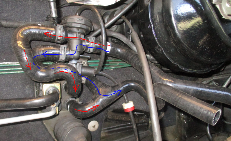

Wohin führt denn der obere linke und wohin der untere linke ?
17864074_f6736a57-a7fb-420b-824b-f45326524ba4.thumb.jpeg.02bef70f4fc6a2060f8306f30ebb692f.jpeg
Du meinst die beiden rechten (in Fahrtrichtung)...?! :rolleyes:
Rot ist der Zu- und Abfluss zum/vom Wärmetauscher - blau der Bypass, über den das warme Wasser den Wärmetauscher auslässt, wenn maximale Kühlleistung angefordert wird.
(Wenn man auf letzteres verzichten mag (wie sich das in der Praxis auswirkt, kann ich mangels Erfahrung nicht beurteilen), kann man die Schlangengrube sicher auch weglassen und einfach nur Schläuche direkt an Zu- und Rücklauf des Wärmetauschers anschließen. Nur das Magnetventil sollte elektrisch angeschlossen bleiben, weil das sonst zu Fehlermeldung führen kann, und natürlich die Unterdruckschläuche, oder entsprechend blind verschlossen.)
Richtig, die Beschreibung "links" war auf mein Bild bezogen :smile:
