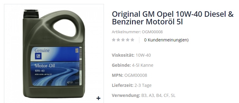

Ich kann mich der Meinung zum Thema Ölschlamspühlung anschließen und zum Thema Öl noch eine Empfehlung abgeben:
5W40 gehört nicht in diesen Motor, 10W40 mit 10.000km Wechsel-Interval (wenn geht mit Filter) und Du wirst das Thema Ölverlust und Klapperei minimieren. Am besten das GM Öl nehmen (Bild)
Es ist möglich das sich durch das Lösungsmittel das Sieb weiter mit Ablagerungen verschlossen hat. Wie patapaya gesagt hat, Wanne runter, Sieb reinigen. Dann kannst Du dir sicher sein.

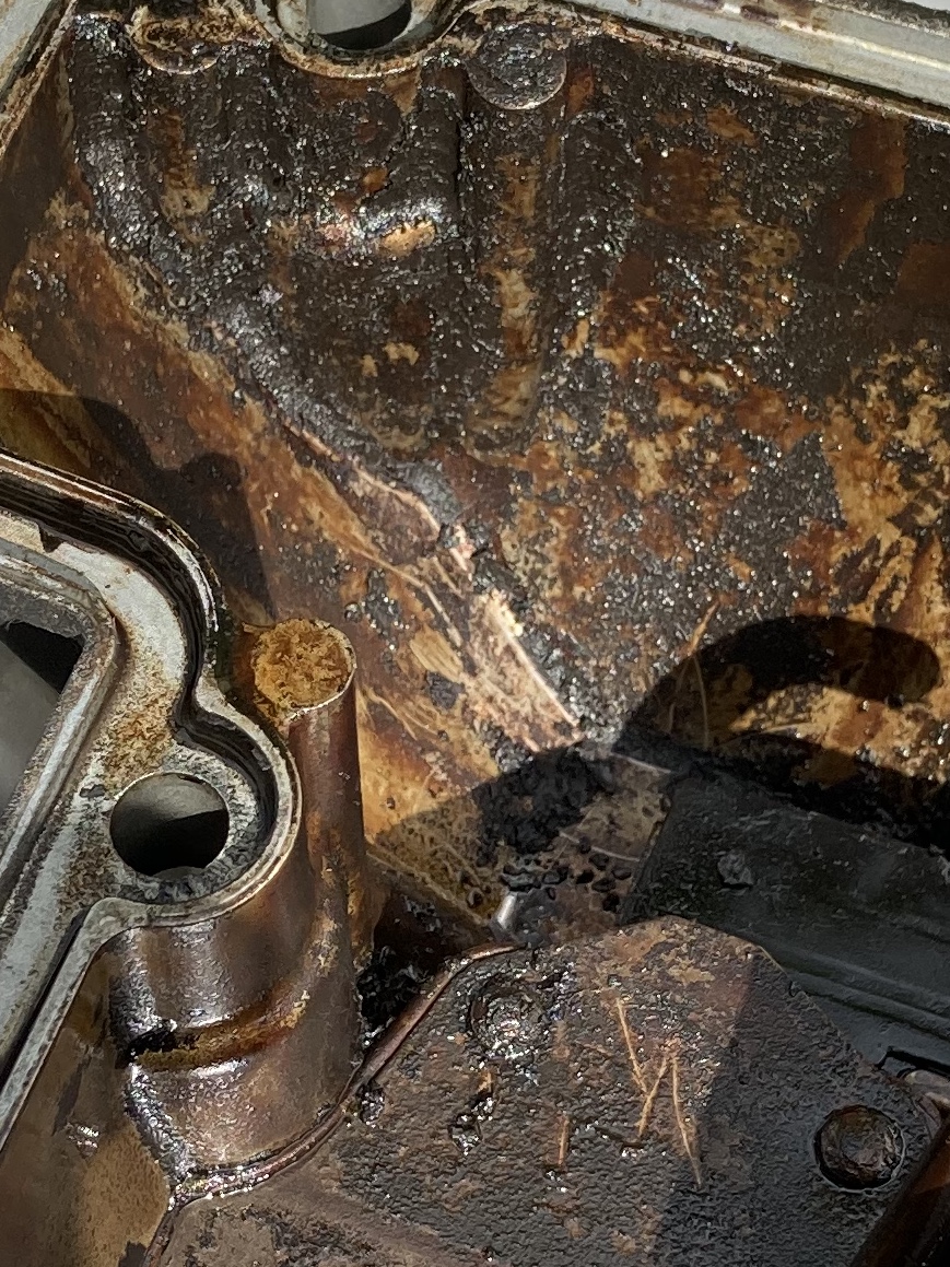

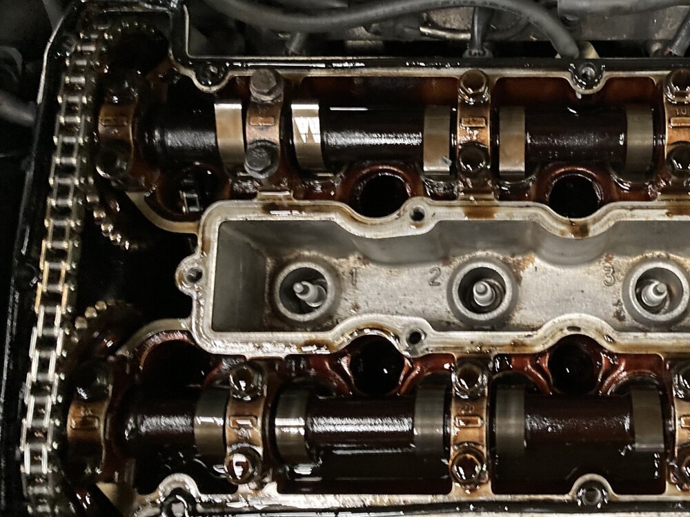

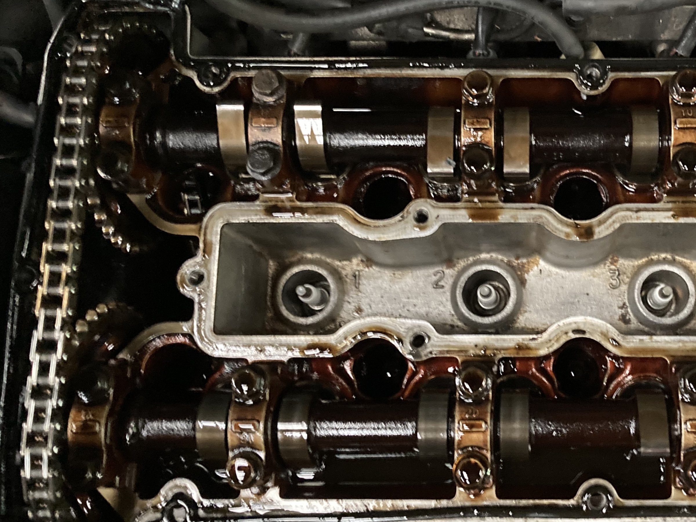

So, Motor an,
Geräuschquelle nochmal genau lokalisiert:
Das Tickern kommt nicht vom Krümmer sondern eindeutig getriebeseitig im Ventildeckel.
Und es war so laut, dass es weh tat. Deckel ab und die Bilder gemacht:
IMG_5490.thumb.jpg.8f1661c6ede68e85f00f1ba8d724d421.jpgIMG_5498.thumb.jpg.03372c80107b5f845c9542625f210ce0.jpgIMG_5499.thumb.jpg.1562d4d61cb61edab61038b65cde8c50.jpg
Eindeutige Spuren von Olkohle und ebenso Spuren der Ölschlammspülung!
Die freigekratzte Ölkohle ist so hart, dass man nicht viel Fantasie braucht, um sich das Ölsaugsieb der Ölpumpe vorstellen zu können.
Damit wird das Tickern der Hydros aus mangelndem Öldruck resultieren.
Also mache ich mit der viel diskutierten Ölwanne weiter...

So, Motor an,
[ATTACH=full]185227[/ATTACH][ATTACH=full]185228[/ATTACH][ATTACH=full]185229[/ATTACH]
Schaut ganz nach "30.000 Km" Intervall aus, leider hat das Saab irgend wann mal so vorgeben.

Was ist das denn?
In der Kammer des Ventildeckels liegt lose eine schwarze Plastikhülse.
Abgebrochener Rest vom Einstecknippel.

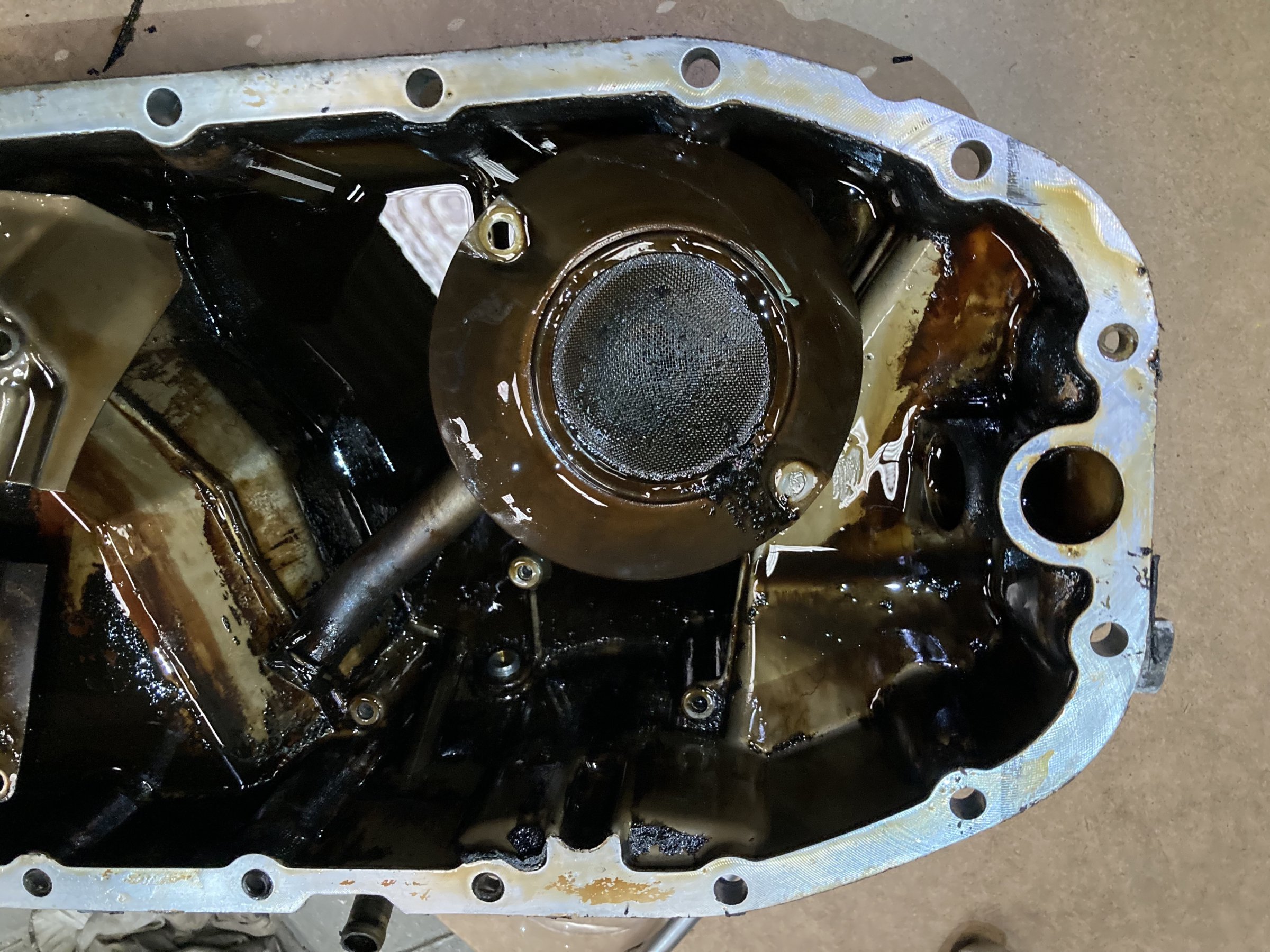

Ölwanne ist ab. Ging alles viel leichter als befürchtet! Vielen Dank für die hilfreichen Tipps!

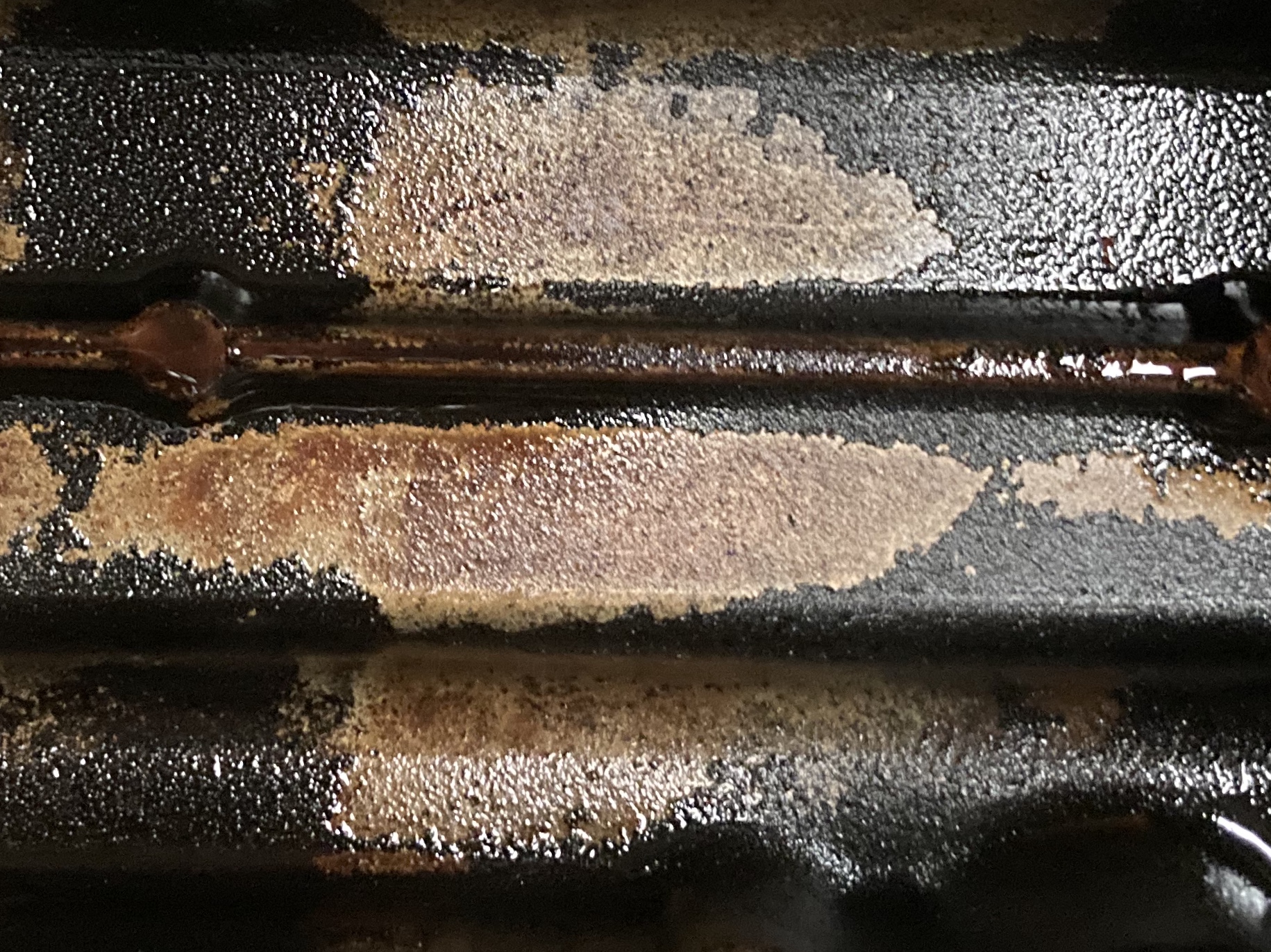

Sieb sieht gar nicht so schlimm aus. Dafür lag aber viel Ölkohle wie Sand unter dem Sieb. Man sieht genau, bis wohin das Öl stand und der Ölschlammentferner gearbeitet hat. Alles nicht so wild, wenn auch nicht schön!

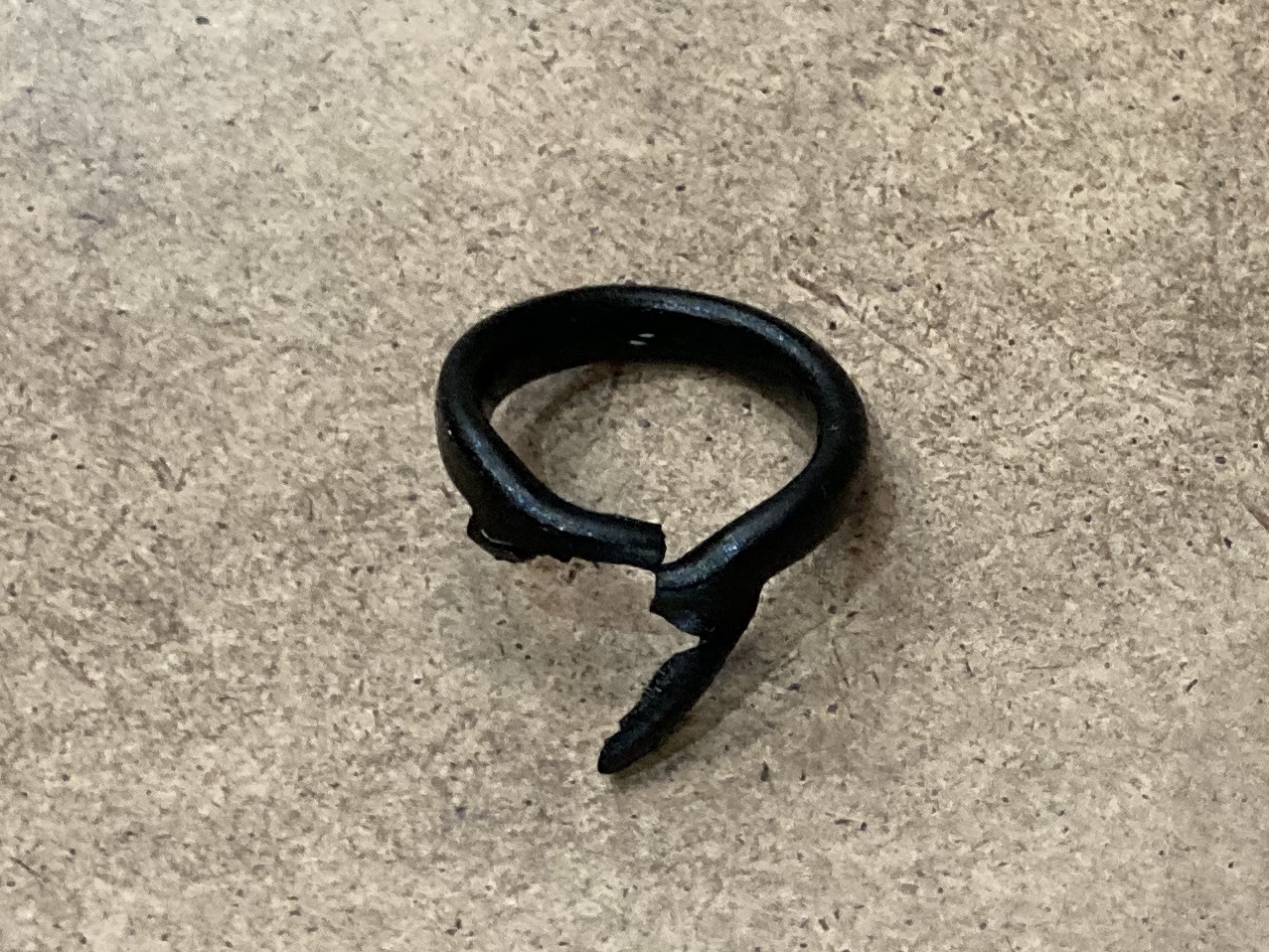

Jedoch des Wurzels Übel ist der O-Ring des Ansaugrohrs. Er ist längs aufgerissen, hart wie Plastik. Ich habe ihn beim Ausbau nicht beschädigt, sonder vorsichtig so geborgen.

Womit lässt sich die Ölkohle in der Wanne entfernen?IMG_5544Kopie.thumb.jpg.6a75263e6ed8722b2a8b80a7ef3d773c.jpgIMG_5547.thumb.jpg.d907f11cc5c7c588fd4ad7c51c600a03.jpgIMG_5548.thumb.jpg.93b080061efca422bc84d0156e098ba4.jpg
Oh ja, Der Ring hätte über kurz oder lang (eher kurz) noch andere, ärgere Probleme bereitet als tickernde Hydros.
Gut dass du das gehört und prompt drauf reagiert hast!

- mit Diesel ließ sich die Ölkohle auflösen

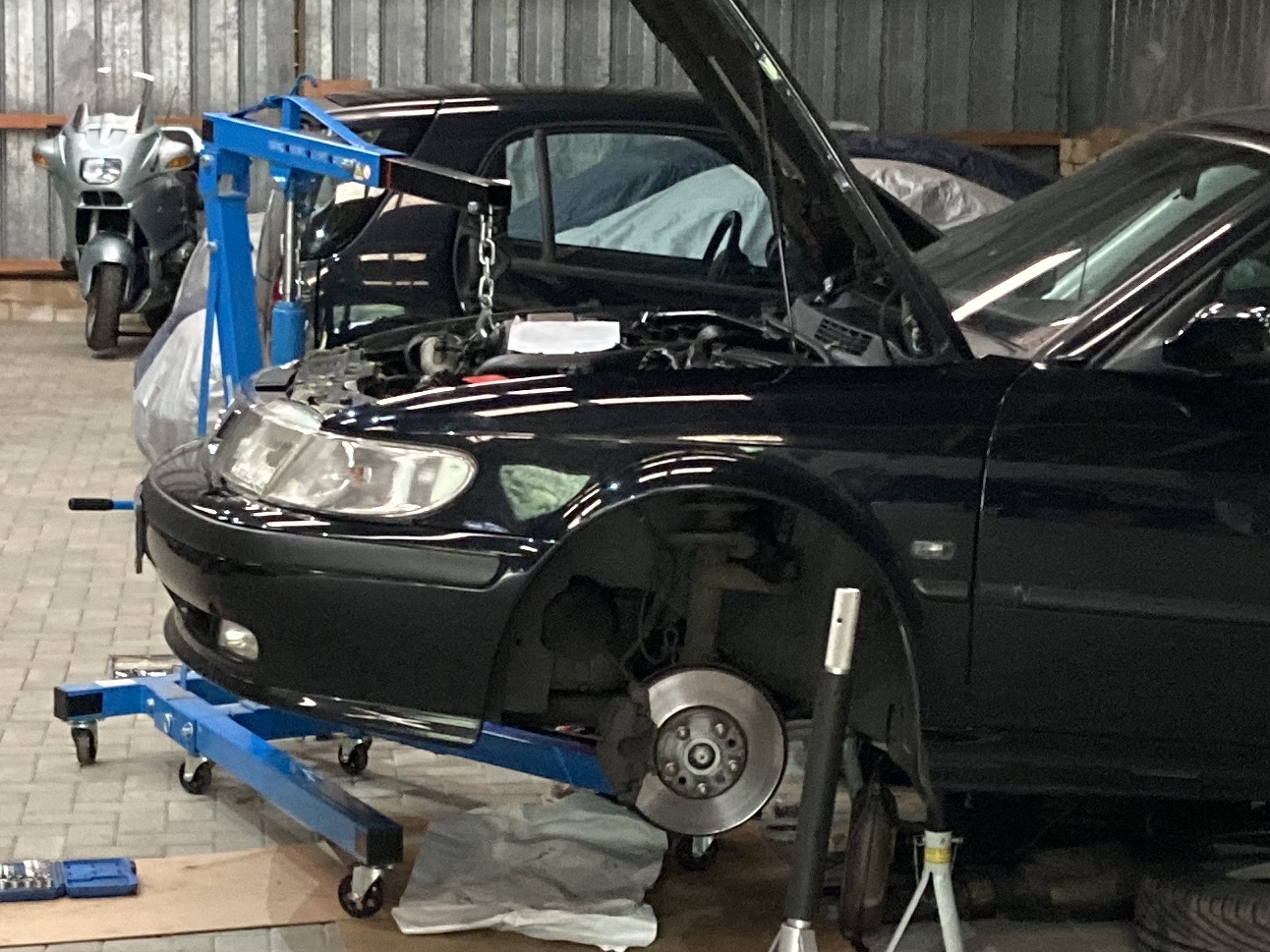

Die Aktion ging alles in allem viel leichter und schneller als erwartet. Allerdings habe ich den Vorteil einer gut ausgerüsteten Werkstatt mit Motorkran und das Wichtigste:
