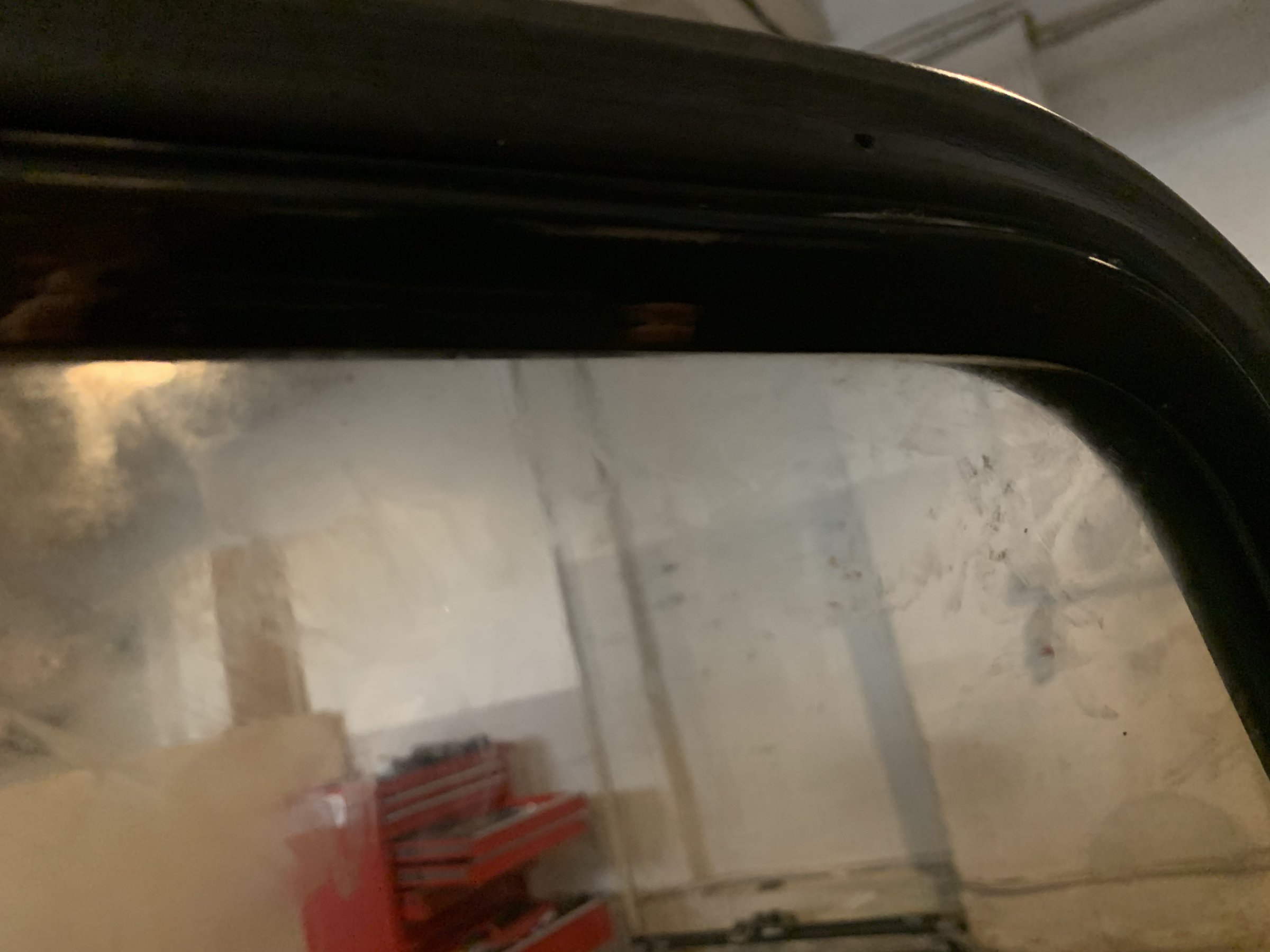

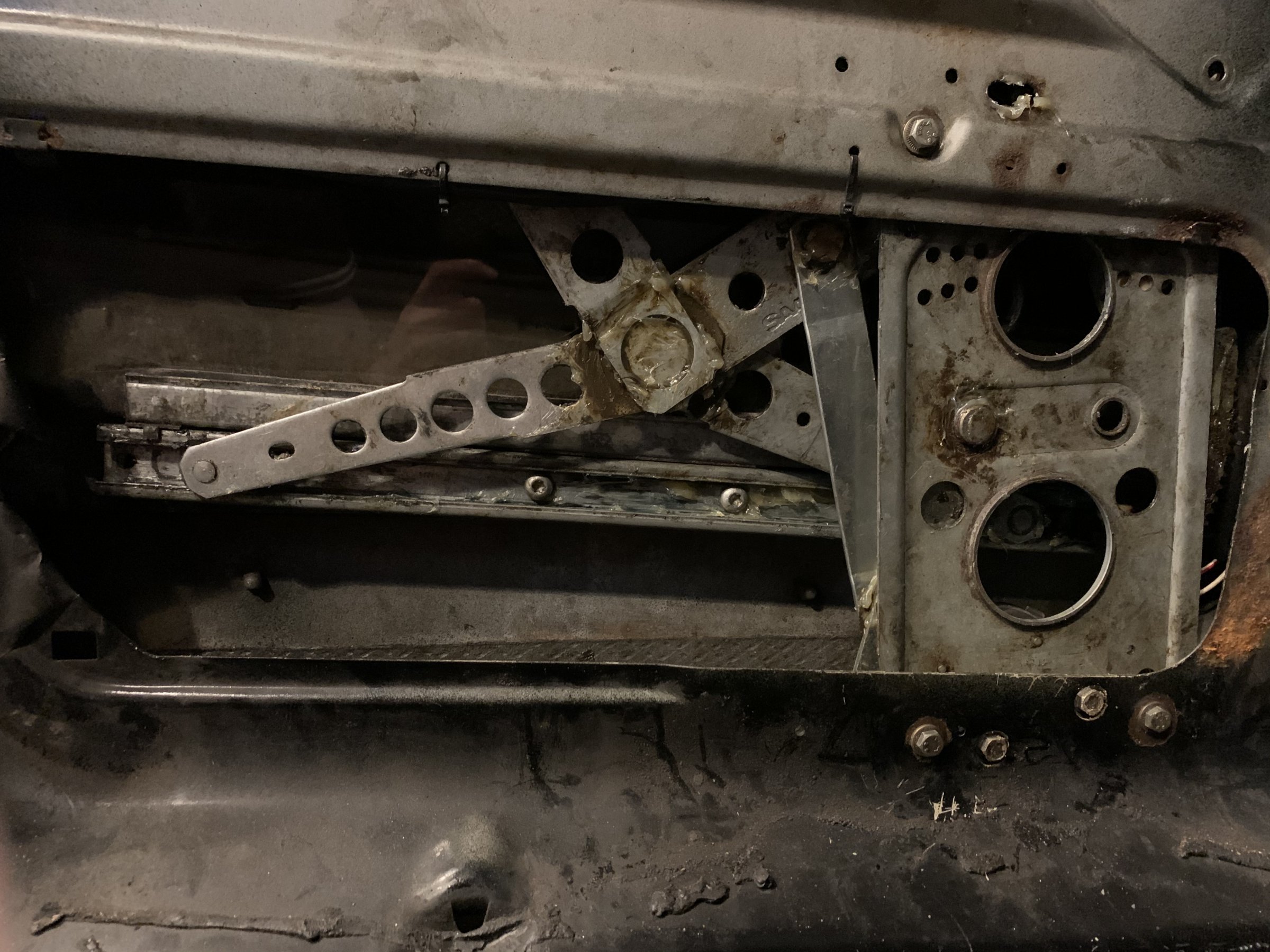

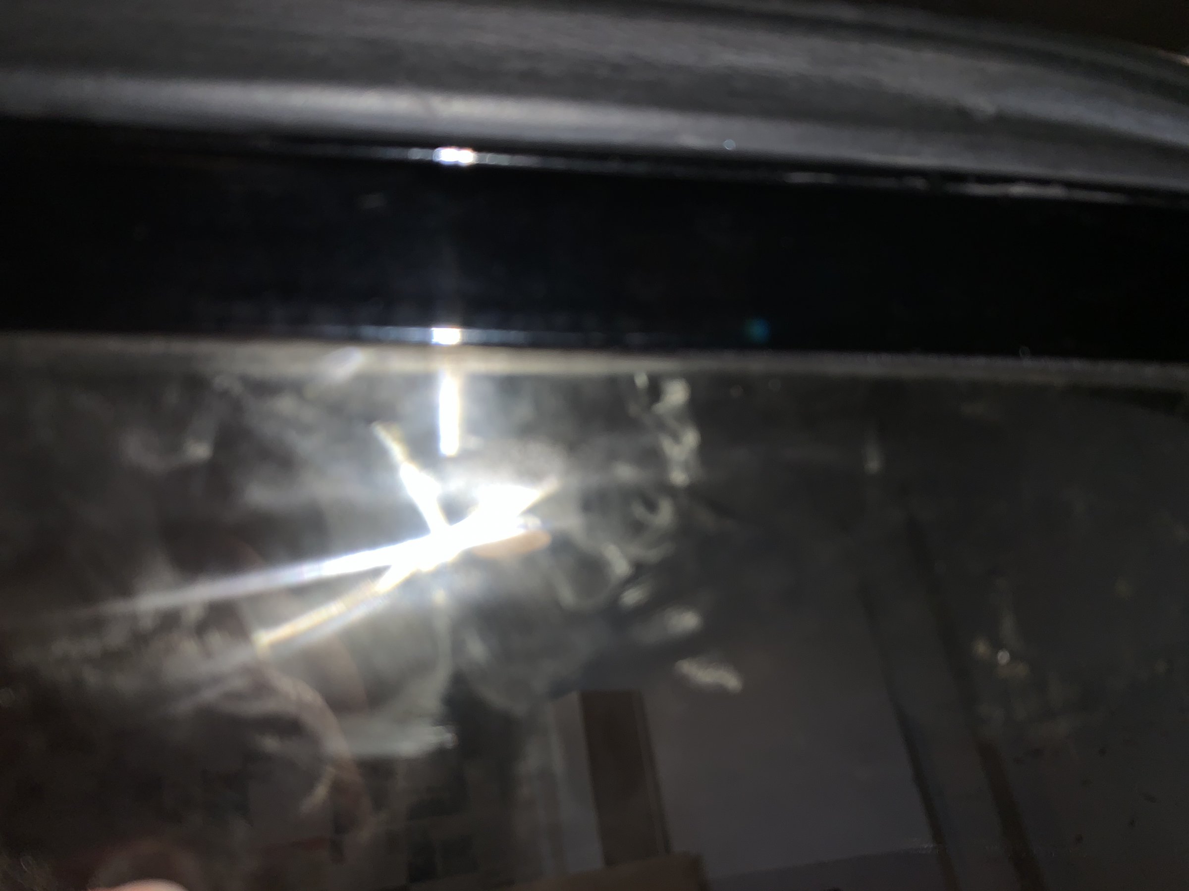

Moin, so sieht das eingebaut aus und das zweite Bild soll oben die Scheibe zeigen, die nicht bis ganz nach oben schließt. Mh?
Sieht man leider schlecht. Hier geht die Scheibe nicht weiter hoch. Blöd!
Auf dem Bild sind nicht alle Schrauben zu sehen....
Pack mal in halber Höhe die Scheibe und wackelt hin und her. Dann wirst du das Spiel wohl finden. Eventuell ist ein Niet vom Heber ausgeschlagen...
Wie sahen denn die Zähne aus?
Wenn ich mich recht erinnere - ist aber schon lange her - läßt sich die Scheibe horizontal in oder an der unteren Führungsschiene verschieben.
