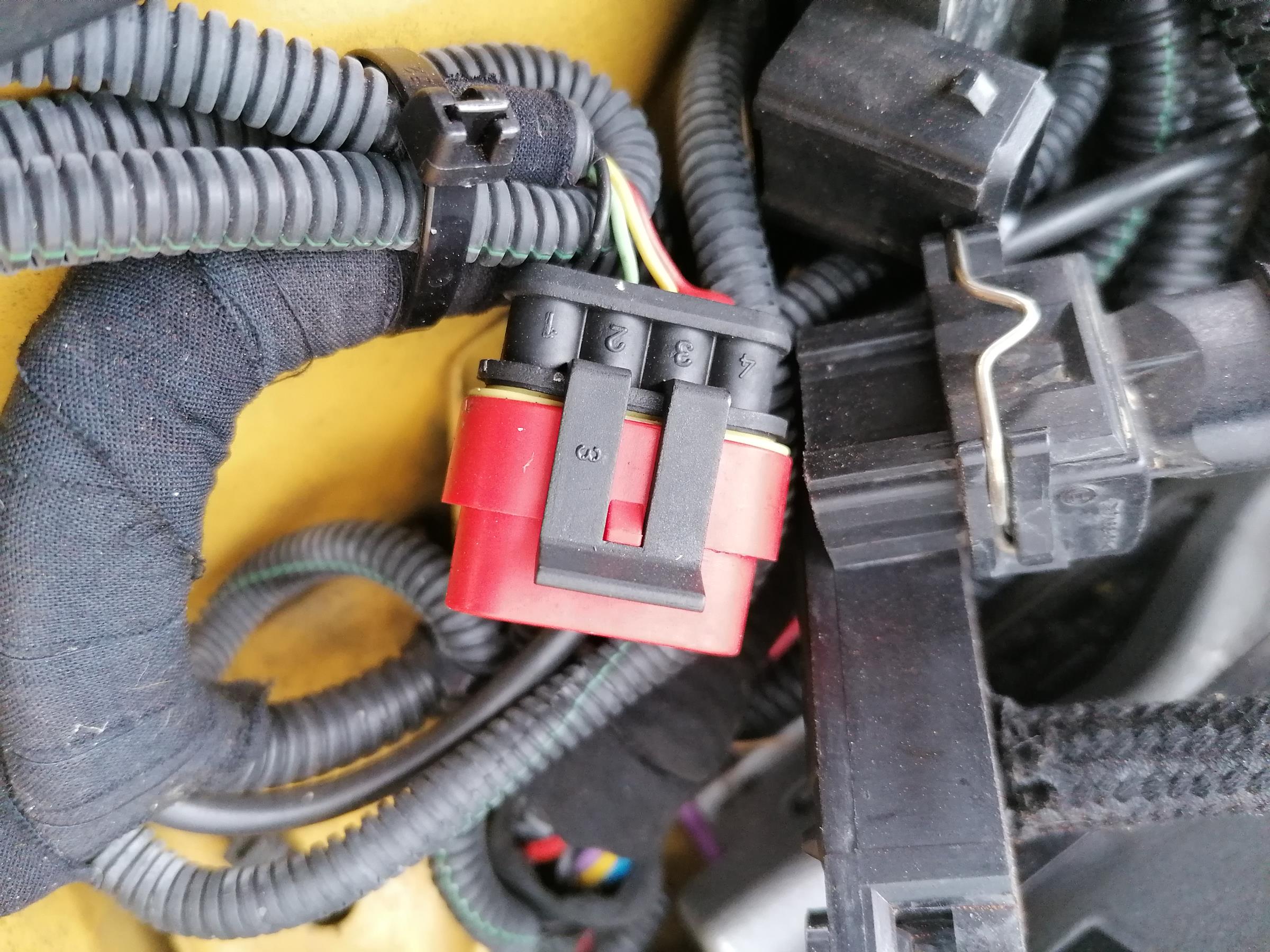

Der Stecker ins Nichts
Hallo, das irgendwie wichtig?
Diagnose?
Transformer wenn man den Stopfen abzieht?
Tempomat?!
Hmmm, ich hab einen Tempomaten und der funzt auch noch.
Steh grad auf dem Schlauch, der Stecker brückt innen irgendwas damit der Tempomat tut?
Der Stecker ist ca. 5cm vor der Domstrebe rechts, da wo die meinen Mapsensor hinverbaut haben, da dahinter ziemlich direkt über dem Schlauch für die Benzolrückführung der Tempomat sitzt und neben dem der WT für den Gasbetrieb. ich glaub ich mach mal n Übersichtsfoto, melde mich dann wieder.
Tempomat wäre auch ne grüne Dichtung, hätte mich vom Mapsensor leiten lassen.
vielleicht einfach was von der Gasanlage, zumal Farben befremdlich.
Die Ummantelung eh.
Diagnosestecker von der Gasanlage.
