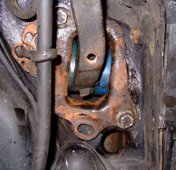

Allerdings auch hier auf die korrekte EInbaupsoition achten - als ich meinen 9-5I kaufte, waren diese Buchsen da verkehrt herum montiert, so dass die Spur der HA nicht stimmte und sich partout nicht einstellen ließ und das Auto die Innenflanken der Hinterreifen im Zeitraffer fraß, bis ich die Ursache fand.
Sind die nicht völlig symmetrisch? Lediglich welche Seite außen und innen ist, ist mehr oder weniger wichtig?
So ist es richtig, das Bild zeigt die rechte Seite.
Der breitere Rand gehört also nach außen.

In Punkto Spur ist das Markieren der Konsolenposition sehr wichtig. Allerdings ist nach einem Buchsentausch eine Achsvermessung sowieso unbedingt erforderlich. Dabei sollte dann durch verschieben der Konsolen die Spur korrekt eingestellt werden. Wenn sie dabei vorher schon ganz gut passte, umso besser.
Bei Verwendung der Buchsen in der Bauart wie original ist außerdem noch die Position der Konsole zum Längslenker beim Festziehen der Durchgangsschraube mit Mutter wichtig. Außerdem noch die Einbaulage der Buchse im Lägslenker. Diese beiden Punkte entfallen jedoch bei der Verwendung von PU. Dann nur drauf achten, dass so eingebaut, wie [mention=800]patapaya[/mention] schon gezeigt hat.
