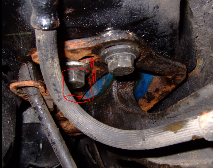

Und ich hab‘ sie ohne WIS „verdreht“ eingebaut und es quietsch beim Einfedern :-(
Ich würde auf jeden Fall nach Wechsel der Lager die Achseinstellung prüfen und ggf. einstellen (lassen)!
Ersteres ist in der Regel kein Problem - letzteres oft schon, weil dann gesagt wird "Lässt sich nicht einstellen". Stimmt aber nicht - mit diesem kleinen Spezialwerkzeug aus Eigenfertigung ist das kein Problem:
[ATTACH=full]185693[/ATTACH]
Problematisch ist weniger der Sturz (eher schon bei den QL-Buchsen), sondern die Spur, die an der Konsole der Längslenkerlagerung eingestellt wird. Spätestens wenn man deren Ausbau auch als Gelegenheit zur Rostbehandlung nutzt, sind dann auch evtl. Markierungen der Einbauposition weg, so dass die Einbauposition mehr nach Gefühl erfolgt.
Und eine Achsvermessung ist wesentlich billiger als ein vorzeitig verschlissenes Paar Reifen! :redface:

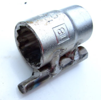

Doofe Frage:
Was genau macht man mit dem Spezialwerkzeug?
Es gibt keine doofen Fragen.
Nachdem die Schrauben alle etwas gelöst sind, wird die Nuss auf die mittlere Schraube gesetzt und mit dem Dorn in dem kleinen Loch daneben kann man die Konsole dann in die korrekte Position drücken.
Es ersetzt also den oben schon erwähnten Montierhebel - meiner Ansicht nach kann man damit feinfühliger arbeiten.
Dazu gibt es eigentlich noch eine Fixatur, mit der die Konsole dabei in der Längsrichtung arretiert wird - die habe ich aber nicht verwendet, ohne dass es da Probleme gab.
[ATTACH=full]185699[/ATTACH]
Die Lehre/das Fixierwerkzeug kannte ich auch bisher nur. Dein Einstellwerkzeug ist da eine feine Ergänzung.
Ist nicht "mein" Werkzeug, sondern nur mein Nachbau des originalen Saab-Tools. :rolleyes:
