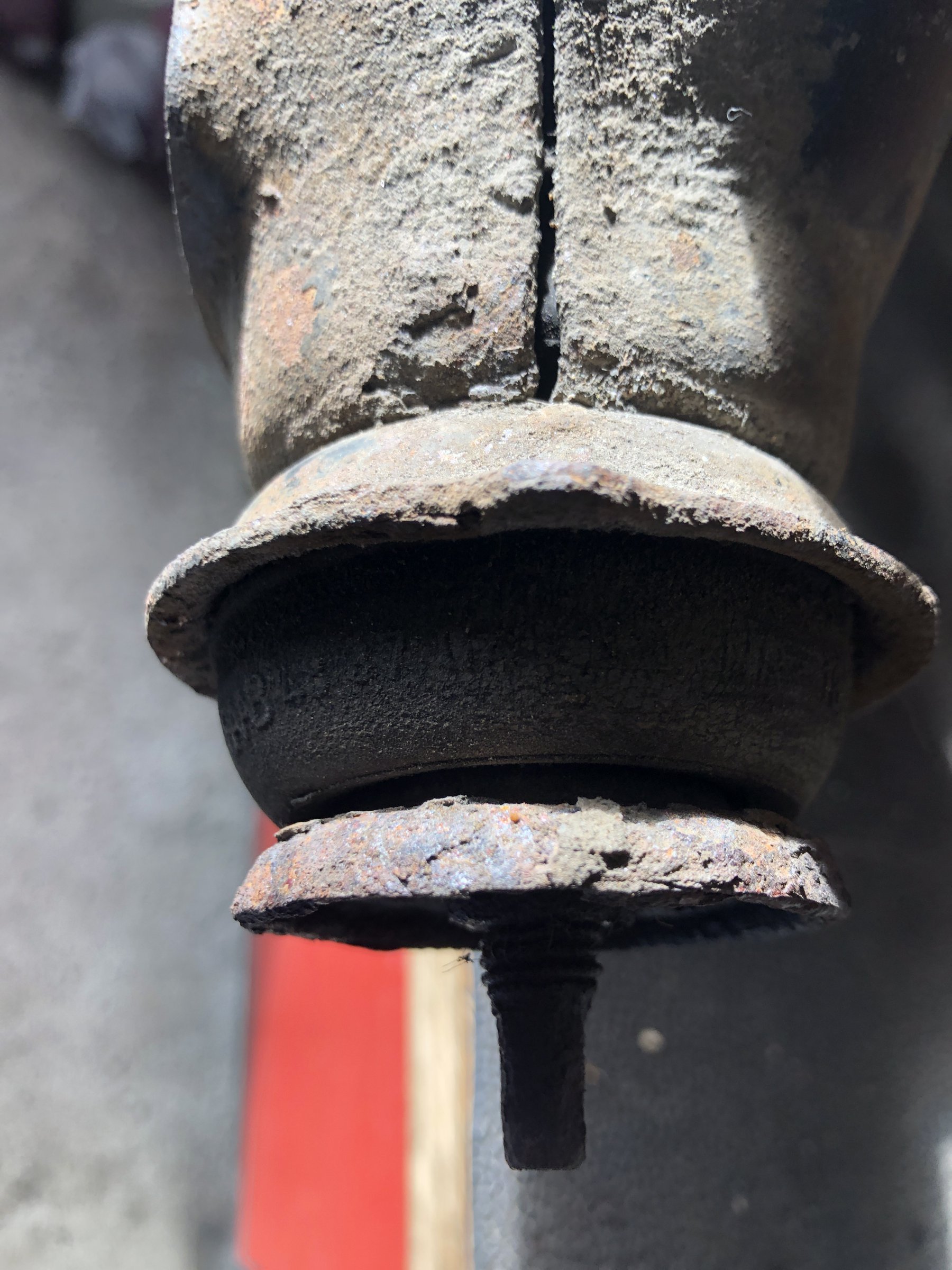

16CBC729-91F2-4769-BFC6-07A1EE18FB2F.thumb.jpeg.507e6d3c8f5601892c46b8bacafda741.jpeg hab die Mutter nicht von der Kolbenstange bekommen :-(. Wenn ich mir das obere Gummi im montierten Zustand, s.Bild, angucke ist der kurze Teil zur Federbeinaufnahme so dass die Naht vom Gummi quasi auf Höhe der Kante der Aufnahme ist.
Schlagschrauber war erfolglos, beim Flexen geht‘s ins Gummi und es fängt an zu stinken, aber so richtig. War mir ehrlich gesagt nur zum nachgucken dann zuviel, sorry.
Wenn die Schrift nach aussen sichtbar bleibt, wäre das Bild hier zumindest falsch herum gezeigt für die obere Buchse.

Wenn die Schrift nach aussen kommt, damit die dickere Seite oben ist und der Rand mit dem Metallträger abschließt (vermutlich als Orientierungshilfe gedacht, damit man es eben nicht vertauscht, sonst hat der Ring ja keine Funktion), landet der Trichter Richtung Stoßdämpfer und die Scheibe wird auf die vermeintlich glatte Seite gesetzt.
Hier erahnt man aber, dass der obere Puffer auf der glatten Seite auch einen kleinen Absatz hat, in den die Scheibe passen müsste.

Ich habe mich wohl jetzt auch dazu entschlossen, das untereGummi mit der Spitze nach oben und das obere Teil so, dass diese Naht bündig mit dem Halter ist. Das scheint mir tatsächlich eine Orientierungshilfe zu sein. Es passt halt genau.
