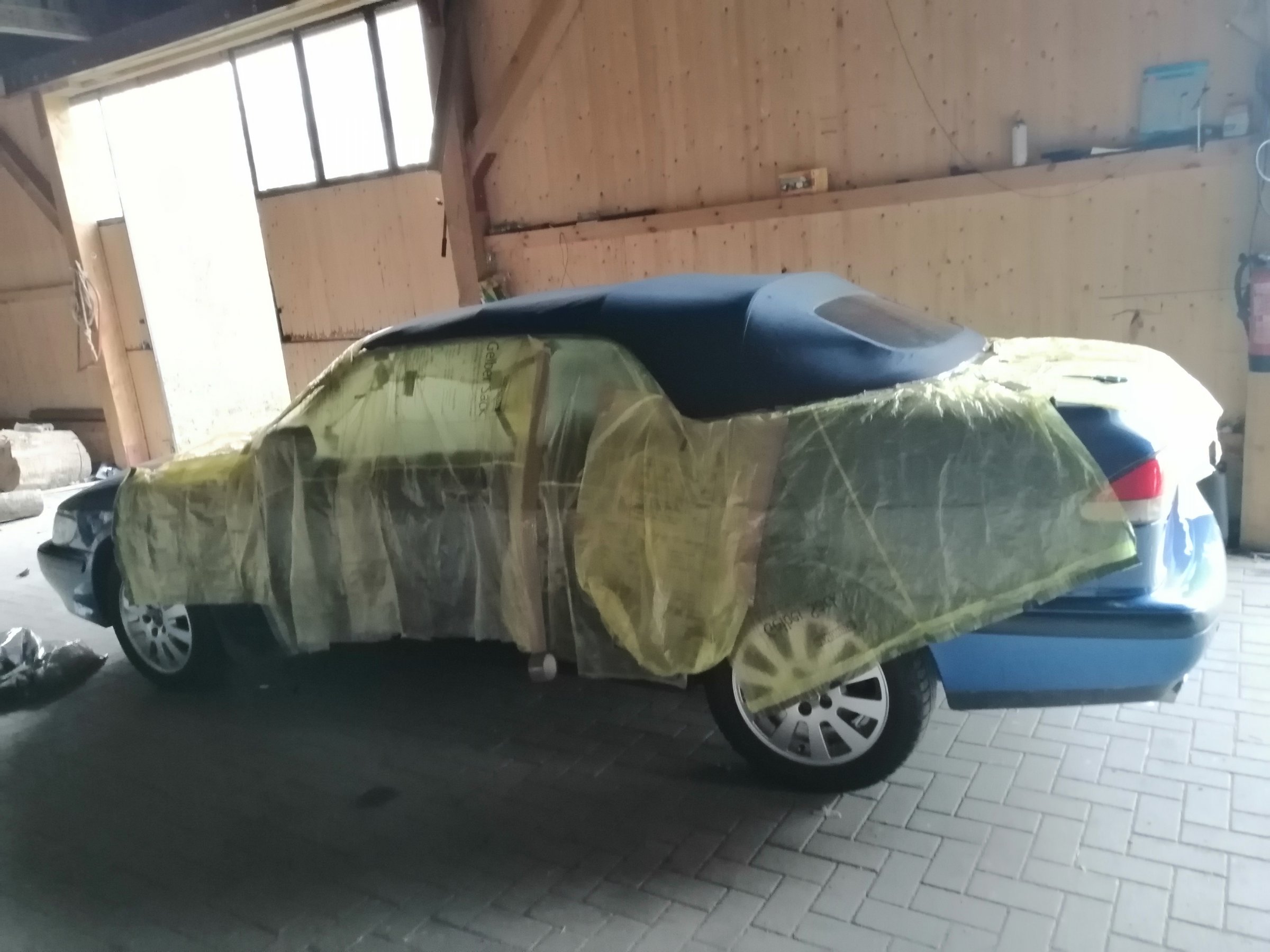

Für eine satte Erstbehandlung bei einem maroden Dach geht schon gut ein Liter drauf. 2,5 l reichen dann für 4-5 Behandlungen. Ich mache das jährlich einmal.
Wichtig ist auf jeden Fall alles gut abzudecken. Am besten Dach hinten und vorn jeweils lupfen und Malerfolie drunterschieben, die die dann die ganze Karosserie und Scheiben bedeckt. Das Zeug ist so eine Silikongeschichte, die phantastisch auf Lackflächen haftet :biggrin:
Ausserdem tropft es nach dem Auftrag noch ne ganze Weile aus den 'Dachrinnen' und den 'C-Säulen' nach. Die Folie also nach dem Auftrag noch ein paar Stunden drauf lassen.
