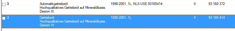

Update zur Öl-Sorte:
EPC sagt ursprünglich war mal das DEXRON III drinnen...dieses wurde dann durch das DEXRON VI ersetzt und ist beim Getriebeölwechsel zu verwenden.
(Teilenummer: 93 165 414)
Interessanterweise wird diese Teilenummer auch für das Öl der Handschalter von 98-01 ausgewiesen.
Dann bleibt noch zu klären, ob alle DEXRON VI automatisch auf Mineralölbasis sind oder ob es auch andere gibt?

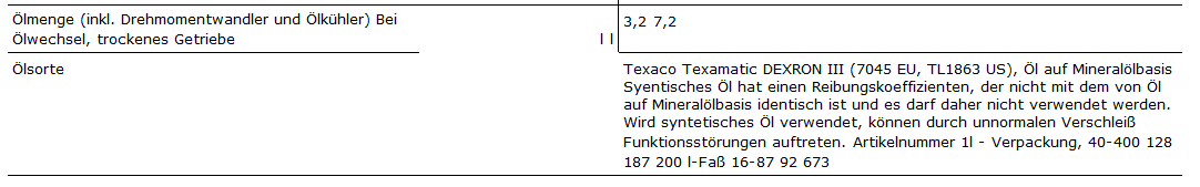

[ATTACH=full]186588[/ATTACH]
[ATTACH=full]186590[/ATTACH]
Genau das hab ich im WIS auch gefunden...wie gesagt, EPC sagt man solle das Dexron VI verwenden, weils das Dexron III nichtmehr geben sollte.
Wenn man es genau nimmt und die Angaben stimmen, sagt das EPC, man soll das Saab Dexron VI auf Mineralölbasis, nicht irgendein beliebiges, nehmen, oder nicht?
und genau das wirds quasi nirgends geben
D.h., auch das Saab Dexron VI ist nicht mehr auf Minaralölbasis?
