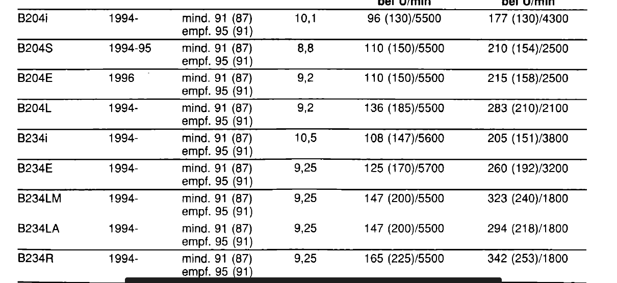

Bitteschön. Ganz offiziell
Super danke, das war´s was ich wollte.
[ATTACH=full]187499[/ATTACH]
Bezieht sich diese Liste auf Fahrzeuge für den deutschen Markt?

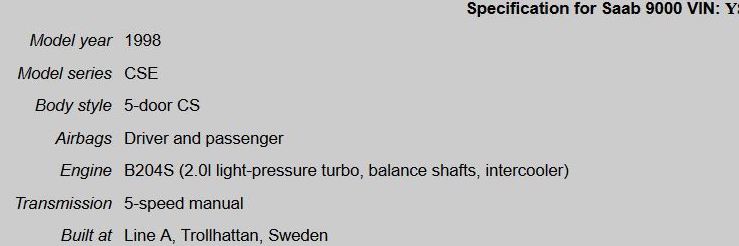

Eine VIN-Abfrage für meinen 9000er ergab diese Infos:
Der Wagen war, soweit ich weiß, ursprünglich für den dänischen Markt vorgesehen.
[ATTACH=full]187505[/ATTACH]
Ist doch oben aufgeführt...B204S

Ja, aber nur für die Jahre 94-95. Meiner ist Modelljahr 98.
