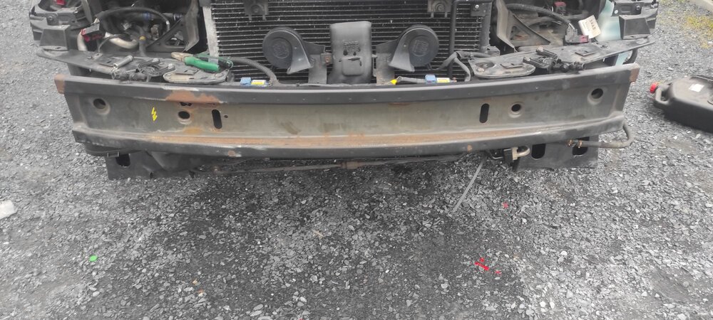

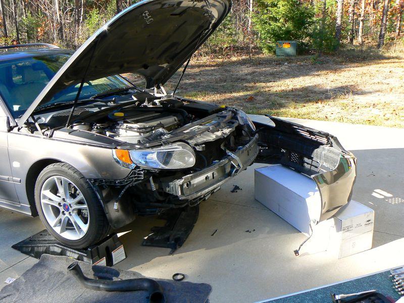

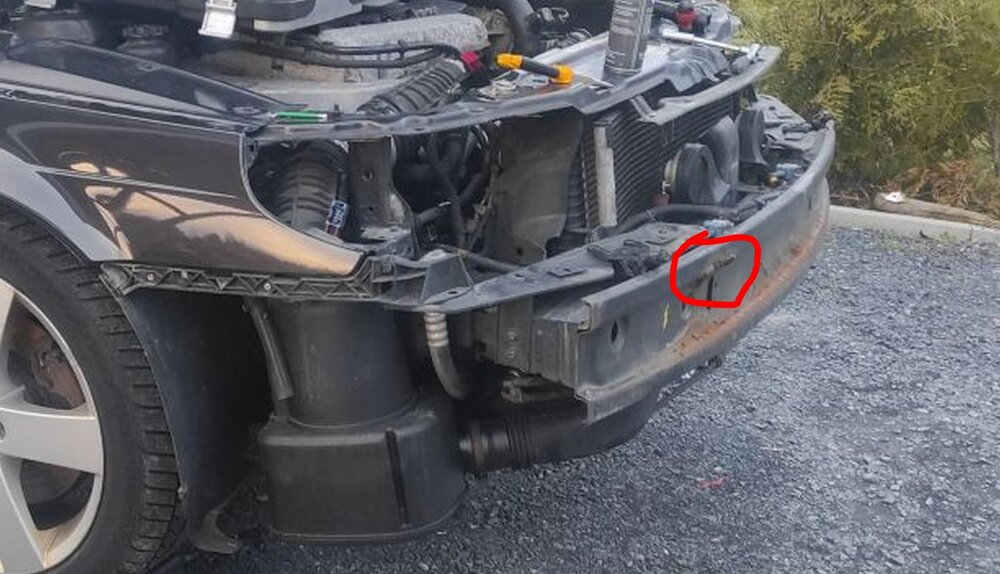

Kühlerwechsel, 13. November 2020
Mit dem Frostschutzkanister unter dem einen Arm, Händlerschilder unter dem andern, habe ich mich aufgemacht, den 9-5er aus der Tiefgarage in die Werkstatt zu überführen. Da noch genug Material da war, um den Schlauch mit der Schelle zu befestigen, sollte dies kein grösseres Problem werden. Zur Sicherheit über Landstrassen statt Autobahn gefahren. Los gehts.
Als neuen Kühler gab es einen von Nissens. Wusste aber nicht was für einer kommen wird, da nichts angegeben ist.
Auf dem Plan stand, Wasserkühler wechseln und dazu noch die letzten, verbleibenden Schläuche von do88.
Ich hatte zwar von Versionen gehört, wo man die Front wegnimmt damit es einfacher und schneller geht, habe mich dann aber dagegen entschieden. Im WIS wird er nach oben raus entfernt. Gefiel mir besser, da ich zu viel Respekt davor hatte, dass die Front dann nicht mehr sauber sitzt bzw. nicht mehr richtig zusammenbekomme. Oder ich sogar etwas wichtiges kaputt mache..
Es ist schon ein ziemliches gefrickel, bis man den Kühler überhaupt bewegen kann. Aber sobald das Lüfterpaket und die Kobra draussen sind, hat man recht viel Platz. Dies sind dann die Momente, wo ich froh bin, nicht PW-Mechaniker zu sein. 2xyGGOC.gif
Die Gummihalterungen gut mit Silikon eingesprüht und dann kam der Kühler fast von alleine raus. Schöne Mechanik mit der Feder bei der oberen Halterung. Hat mir gefallen.
Dann auch noch die beiden Kühlmittelleitungen "zur Sicherheit" gleich mit ersetzt. Eigentlich wollte ich auch noch den Riemen und die Wasserpumpe ersetzten. Habe mich aber dann doch dagegen entschieden. Mal sehen was die Zeit bringt und es ein Fehler meinerseits war..
Also neuer Kühler rein und alles in umgekehrter Reihenfolge wieder zusammenbauen.
