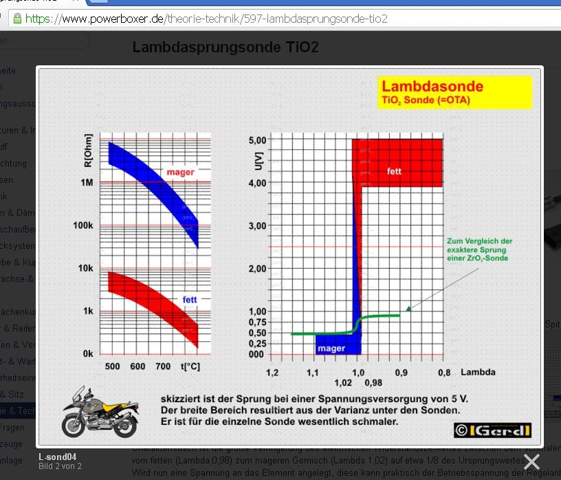

Ich möchte mal eine gewagte Hypothese aufstellen, die nicht zu deinen Erfahrungen im Widerspruch stehen muss:
[mention=4656]StRudel[/mention]
Könnte es nicht sein, dass du mit einer Lambdasonde fährst, die der Motorsteuerung -unabhängig vom tatsächlichen Wert- kontinuierlich ein Lambda nahe 1 meldet, ohne dass dieser Fehler von der Steuerung als solcher registriert wird ?
( Faktisch würdest du also mit allen Vor- und Nachteilen einen mehr oder weniger ungerelten Katalysator betreiben)
An alle:
Bitte keinen shitstorm anzetteln!
War nur eine blöde Idee von mir. Ich lasse mich gerne korrigieren.
Bearbeitet von klausbenz
Zur Begründung und zum besseren Verständnis meiner Hypothese hier noch eine Grafik: TiO2Sonde.jpg.007b4985531df014ae18851d6739ac0c.jpg
Man achte auf die grüne Linie!

Vielleicht meinen wir das Selbe: Aber schau dir bitte nochmal die Abbildung in #57 an.
Natürlich macht die Zirkonium-Sond ihre Arbeit wie sie soll:
Nämlich sie produziert abhängig vom Lambda-Wert eine Spannung, die dann wenn Lambda kleiner 1 wird, (d.h. Gemisch zu fett) von 0,5V auf knapp 1V steigt. (grüne Linie in der Abbildung)
(Um das zu machen, müsste sie –abgesehen von der Heizung- überhaupt nicht mit dem Lucas-Steuergerät verbunden sein weil sie diese Spannung aktiv produziert.)
Wenn sie verbunden ist, kommt dieser kleine Spannungssprung selbstverständlich an der Steuerung an. ( Das hast du mit dem Oszilloskop gemessen.
Und jetzt kommt der entscheidende Punkt wo sich unsere Theorien unterscheiden:
Ich behaupte: die Steuerung kann diesen kleinen Spannungssprung überhaupt nicht interpretieren, weil er nur ca. 1/10 der erwartetet Spannungsänderung von 5V beträgt.
Statt dessen interpretiert die (dumme) Lucas-Steuerung sowohl 0,5 als auch 1V als Signal einer Titan-Sonde im Lambdabereich größer 1 (mager) ; das ist der blaue Bereich in der Grafik.
Ein Lambda kleiner 1 (roter Bereich in der Grafik) kann die Zirkonium-Sonde hingegen der Steuerung überhaupt nicht vermitteln. Hierzu wäre nämlich ein Spannungssprung von ca 5V nötig, und diesen liefert nur eine Titansonde.
Das mit den 5 V stimmt schon - aber die 5 V liefert nicht die Sonde, sondern das StG, und über die Widerstandsänderung der Sonde wird im StG der resultierende Spannungsabfall gemessen. Und das funktioniert mit einer Zirkoniumsonde nicht, und darum sind die beiden Sondenarten nicht austauschbar - genau so war es ja auch oben schon geschrieben worden... :rolleyes: Aber wahrscheinlich war das nur eine leicht mißverständliche Formulierungssache - richtig?
Dieses springen zwischen 0 und 1 kann man übrigens (wenn verfügbar) auf dem TECH2 mit entsprechender Firmware beobachten. Das Ganze lässt sich grafisch darstellen und sogar mitschreiben.
Ja natürlich nicht "Spannungssprung"
sondern sprungartiger Spannungsabfall an dem sprungartig erhöhten Widerstand der Titansonde.
die 5v kommt von der Stromversorgung in dem BMW Beispiel, steht ja auch da. Je nach dem wie man die Referenzspannung und den Messwiderstand bei der Auswertungsschaltung der Titan Sonde wählt, kommen Spannungen heraus die der Zirkonium gleich kommen. Und genau diese Referenzspannung stört die schwache Spannungsquelle einer Zirkonium Sonde, sodass diese an einer Auswerteschaltung die nur für Titan Sonden gedacht wurde nicht tun kann. Da es trotzdem funzt muss Lucas damals die Auswerteschaltung dementsprechend ertüchtigt haben, vermutlich so wie unten beschrieben.
Bitte nehm ein Oszi und messe die Spannung an der CU14 mit der Titan Sonde. Soviel vorweg: alternierend zwischen 0.2-0.8. Weit von 5V entfernt und regelnd.. Wegen LPG auch mal mit Breitbandlambda verifiziert. Und danach machst Du das mit einer Zirkonium und dann reden wir weiter.

............. Je nach dem wie man die Referenzspannung und den Messwiderstand bei der Auswertungsschaltung der Titan Sonde wählt, kommen Spannungen heraus die der Zirkonium gleich kommen.
Wenn du das so gemessen hast, wird es stimmen.:top: ( Ich hatte den Spannungsteiler vergessen :mad:)
Oder aber sie hätten die Auswerteschaltung nicht ertüchtigt, dann würde es eben auch nicht funzen.
