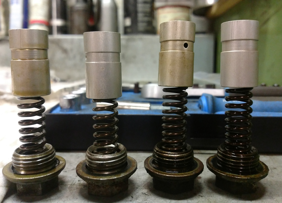

Die beiden links sind B204, die beiden rechts B205:
Mir wurde dann auch klar, was die Leute gemacht haben, bei denen ich gelesen hatte:"Slightly increased oil pressure."
Ebenso links B204, rechts B205:

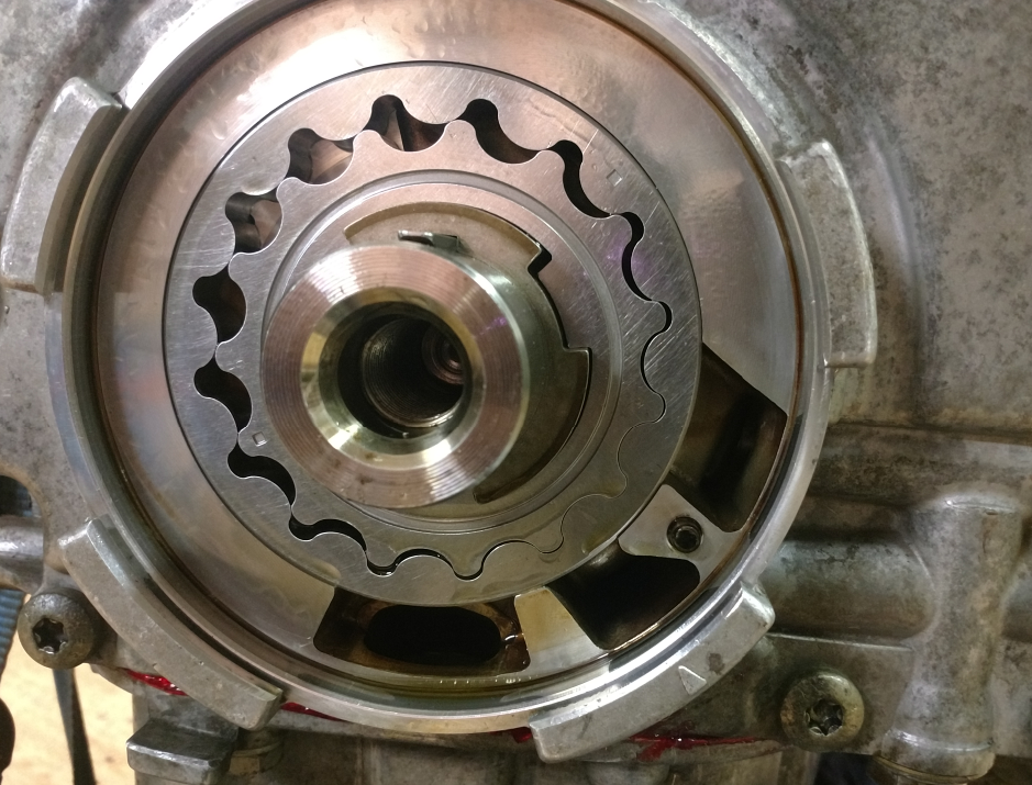

Wenn es nicht das Ventil ist, kann es, dort gemessen, nur die Pumpe sein.
Da deine neu ist und das Deckelchen auch, stünde der Steuerdeckel auf dem Zettel.
Mal schauen, was meine neue Pumpe im alten Steuerdeckel leisten wird...

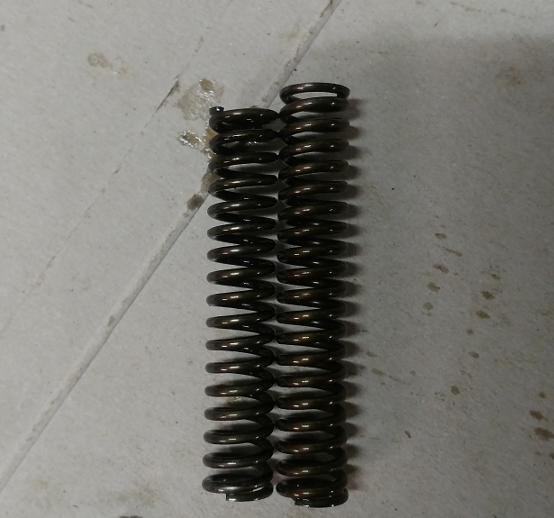

- das Öldruckregelventil kontrolliert (der Kolben kam zwar nicht von alleine raus, ließ sich aber leicht ausziehen)
Das Gehäuse habe ich nochmal ausgebürstet, das Ventil läuft nun noch etwas leichter, fällt aber weiterhin nicht von alleine raus.
- mangels Möglichkeit der Öltemperaturmessung (nein, dieses Zusatzinstrument kommt nun wirklich nicht mehr rein!) das alte originale Thermostat wieder eingebaut.
Das neue in der geänderten Bauform erschien mir bei der Prüfung recht hakelig und die Feder deutlich stärker - evtl. öffnet das einfach später?

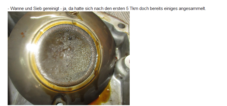

- Wanne und Sieb gereinigt - ja, da hatte sich nach den ersten 5 Tkm doch bereits einiges angesammelt.
[ATTACH=full]202208[/ATTACH]
[ATTACH=full]202209[/ATTACH]
Die Krümel in der Wanne fühlten sich an wie Kohle, ließen sich zwischen den Fingern zerdrücken - und das, obwohl das Auto bislang nur moderat bewegt wurde. Ob das neu entstanden ist, oder ob die Möglichkeiten der Reinigung des Blocks in der Heimwerkstatt einfach nicht ausreichen, wirklich alle, auch der beim Reinigen der Kanäle gelöste, Reste herauszuwachen und herauszublasen, vermag ich nicht zu beurteilen.
Nun sollte das jedenfalls auch raus sein.

Bei meinem sah das ähnlich aus. Das wird wohl "Revisionsschmutz" sein. Ich habe dieses Mal mit einer Kopflupe gearbeitet. Welche Partikel man da auf blitzeblank geputzten Teilen findet, war schon interessant.
Gut zu sehen, dass es bei anderen ähnlich aussieht.

Ob der Steuerdeckel Schuld am niedrigen Druck ist, kann ich nicht sicher sagen - wenn, hätte ich aber erwartet, dass auch der Pumpendeckel ähnlich verschlissen ist, und beide zeigten zum einen keinen auffällige Verschleißspuren, und zumindest ein neuer Deckel hat (ebenso wie eine neue Pumpe) gar nichts am Druck geändert.

Ich weiß nicht wo der Öldruckschalter im B235 eingeschleift ist. Bei BMW M40 und M43 ist dieser nach dem Filter positioniert.
Beim Saab ebenfalls, im Hauptölgang des Blocks.
Und wenn die Öl-Kontroll-Leuchte erlischt, sind dort mindestens 1,0 bar vorhanden. (zumindest irgendwo in dieser Größenordnung, zwischen 0,9 und 1,1 bar)
Definitiv nicht! WIS gibt für den originalen Schalter 0,3 - 0,55 bar an! Und der Schalter, der in meinem VDO-Sensor integriert ist, schaltet auch bei 0,5 bar.
Und dass das Überströmventil im Filter bei kaltem Öl öffnet, kann ich mir nicht vorstellen, denn ich denke nicht, dass das so konstruiert ist von der Bemessung des Filters her, dass da so ein Differenzdruck innerhalb des Filters entsteht.
Wird das [Regelventil] geändert, erhöt sich tatsächlich der Öldruck.
Na ja, aber nur der maximale Öldruck ließe sich beeinflussen. Solange der nicht erreicht wird (wie bei meinem z.B.) ist es ziemlich egal, was da für ein Ventil drin ist, ob das bei 3,8 oder 4,5 bar oder sonstwo öffnet...
Aber weder bei kaltem Motor mache ich mir Gedanekn über meinen Motor noch hinsichtlich zugesetztem Filter. Kalt macht er problemlos seine 4,5 bar, und verstopftes Filter - ehrlich, darüber muss man doch eigentlich nicht reden..?!
