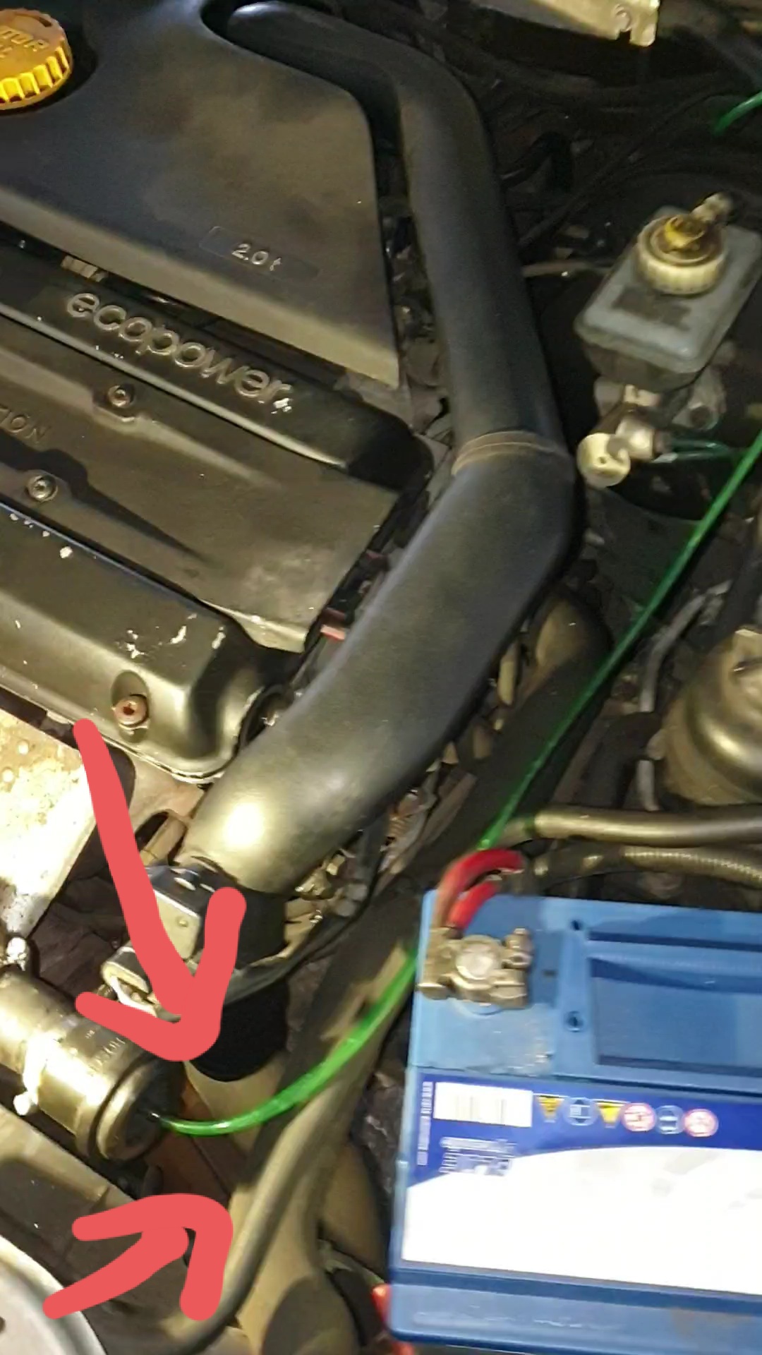

des Rätsels Lösung:
man sieht es auch im Video übrigens. Siehe Foto.
Tja...wenn der Stresspegel steigt, schrängt sich das Denkvermögen und das Sichtfeld ein.
Beim letzten Basteln/Reinigen und Abdichten habe ich an den betreffenden Schlauch eine Schlauchklemme montiert und nach dem Aufstecken des Schlauchs vergessen sie festzuziehen. Das ging dann wohl 2 Wochen gut bis zu dem Tag.
p.s. Schwarz ist das alte Öl welches auslief vor dem Wechsel der Dichtung.

Wer hatte denn nun Recht?
Geplatzt war der Schlauch mal nicht, nur nicht richtig festgemacht.
