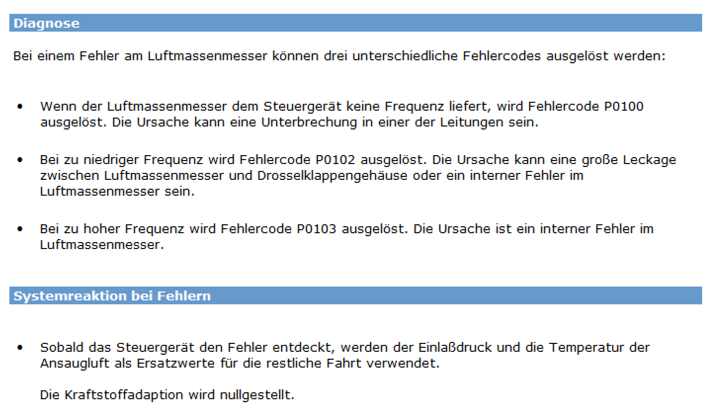

Bei elektrischen Defekten...aber nicht bei falschen Werten.
Wird aber eher nicht die Ursache von Startproblemen sein.
Doch, der Fehler wird bei unplausiblen Werten ausgelöst. Vielleicht den Text im link nochmal durchlesen.
22% minus...da kann der Luftmassenmesser defekt sein.
Das Ding schmeißt keinen eigenen Fehlercode.
Hab ich vergessen zu erwähnen: Der LMM scheidet aus, hatte schon einen werksneuen original Saab/GM drin und einen guten gebrauchten, ohne dass sich das Problem gebessert hätte. Hatte auch keinen Fehlercode.
