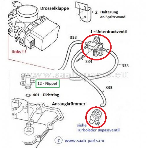

die Kontrollleuchte bei meinem Saab ist an. Bei der Auslese kam heraus das ein Steuerregelventil wohl nicht funktioniert. So habe ich 2 Ventile getauscht. Die mit dem roten Kreis. Hat auch ne Weile gehalten. Jetzt ist die Lampe wieder an. Nun habe ich erfahren das es wohl noch eine 3. Einheit gibt die etwas tiefer sitzt. Ich vermute mal das sei vom 12 Nippel abgeht. Im Bild grünes Quadrat.
Weiß jemand was gemeint ist ??? Oder welches Ventil getauscht werden muss ???
Schau mal nach an der Position 12 an der Ansaugbrücke. Da sitzt statt Nippel bei Trionic7 noch der MAP-Sensor.
welcher Fehler wurde denn genau ausgelesen? PXXXX würde helfen.
Irgendein "Ventilfehler" hat leider keine Aussagekraft.
