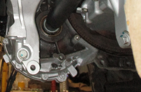

So wie das aussieht hat da bereits einer mit hylomar oder ähnl. Rumgepfuscht. Kann es helfen das Blech abzuschrauben und neu abzudichten?

Nein, das ist wirklich Rumpfuscherei und, wenn die "gründlich" gemacht wird, potenziell sogar extrem "kontraproduktiv", denn wenn das aus dem Getriebe- (oder KW-) Simmering austretende Öl aus der Getriebeglocke nicht mehr ablaufen kann, *könnte* es sich in der Glocke so hoch ansammeln, dass es die Kupplung verölt... asdf
Diese Stelle ist wirklich nicht die, die abgedichtet werden muss - dahinter gehört kein Öl! :eek:
Aber wenn es wirklich von innen kommt und *nur* darum geht, keine Tropfflecken zu hinterlassen, kannst du es ja versuchen, wie lange es vorhält und wie lange die Kupplung das mitmacht... :ahhhhh:

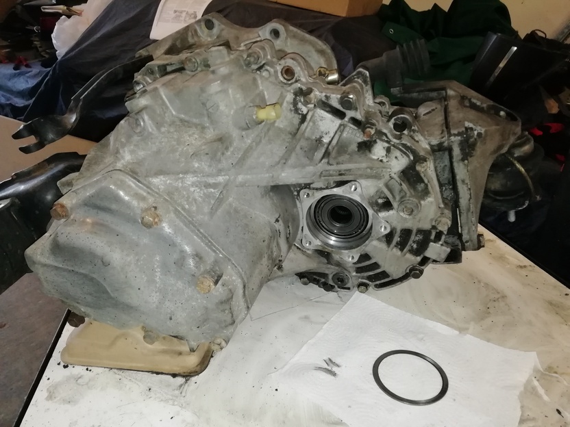

Andere Frage: könnte es nicht auch am Simmerring der Achswelle raussuppen? Oder würde das Zeugs dann eher nicht an der Getriebeglocke hängen.
Hier mal ein Bild des Ausgangs der Achswelle mit ausgebautem Simmerring, der sitzt genau über dem Ablassstopfen. IMG_20201120_162035.jpg.3563f15aa33220066b8a2b66d134b5e5.jpg
Wäre also auch eine Möglichkeit.
Ausschließen würde ich das nicht, aber doch erwarten, dass das eher hinten unter der Welle abtropft. Gezeigt wurde in #8 ja nicht dieser Bereich, sondern der Bereich des Schwungrades mit der Abdeckung - dorthin müsste das Öl nochmal bergauf laufen...

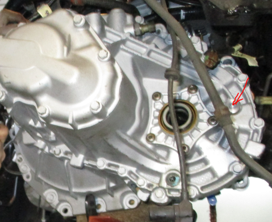

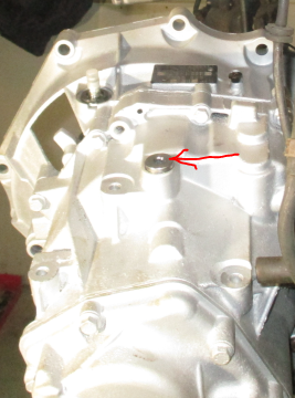

Befüllschraube ist oben drauf
Kontrollschraube hier:
Mit Schlauch kann man aber auch über die Kontrollöffnung befüllen.
