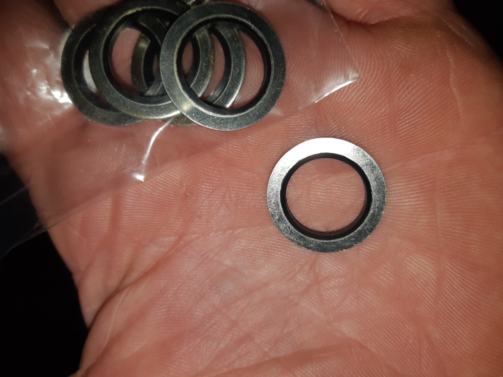

Das sind Metallringe mit Gummidichtlippe.
Es geht da auch Kupfer, aber da muss man vorsichtig sein, denn die Verschraubungen im Kühler vertragen nicht so viel Drehmoment und Kupfer braucht mehr Druck, als die Dichtringe mit Gummilippe.
So sehen die aus...

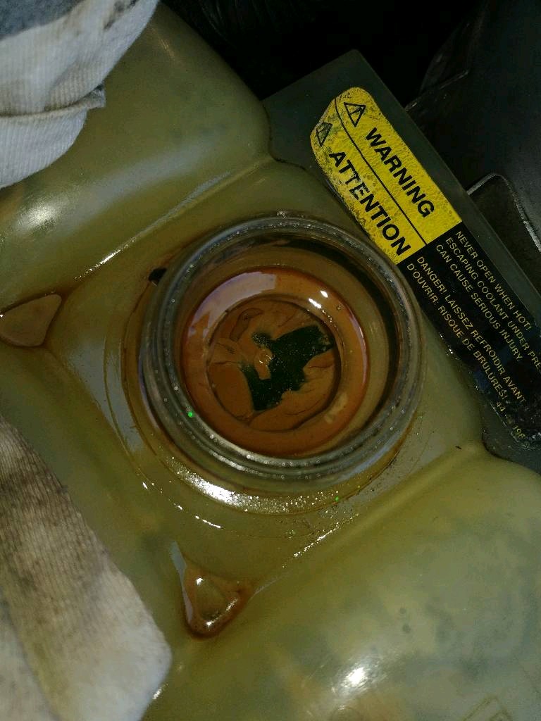

Das war ich selbst. Wenn es die ZKD ist, dann wird die halt auch noch gewechselt.
Ich kann mal ein Bild vom Schlamm raussuchen und posten, bin auf Eure Meinung gespannt.
/HB-EX: Zitat repariert
IMAGE_1606388874788_6178994424676960079.thumb.jpg.07de6db4ae4db26763b5307a95744787.jpg
Bearbeitet von hb-ex
Ich denke ins Automatiköl würde sicher auch etwas Wasser gedrückt. Problematisch, da man da nicht sehen kann, was oben aufschwimmt....
Eine Geruchsprobe sollte den Unterschied zwischen Automatiköl und Motoröl klären...
Riechen kann ich hier nix. :biggrin:
Aber die Farbe passt zum Automatiköl.
