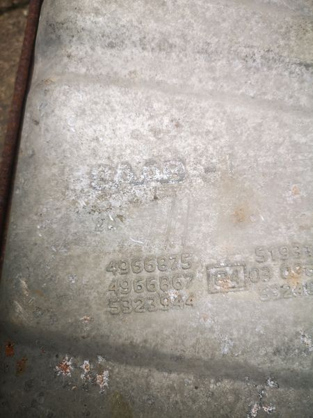

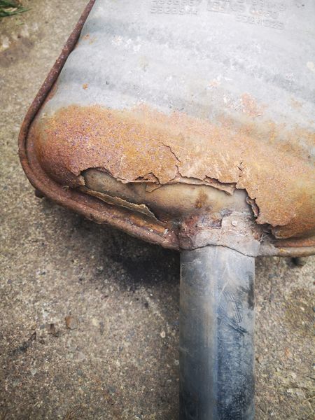

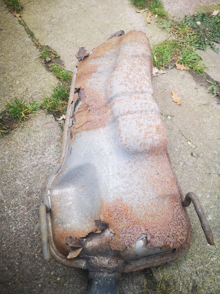

Moin,
da ich ja ne komplette Reparatur Historie vom Elch habe gehe ich davon aus das der Endtopf im Alter von 18 Jahren gestorben ist , steht auch Saab darauf auf dem Topf , dicht war er noch :-)
vordere Halter ist abgerostet und die äußeren Schichten sind durch .
Du kannst die äußere Schicht abpulen, und du wirst darunter einen intakten Topf finden, der sogar eine Prägung mit Saab und Teilenummer trägt... :rolleyes:
Rate mal, woher ich das weiß... :flute:
Wahrscheinlich war/ist es bei deinen genauso :smile:

Und das mit dem alten Auspufftopf :smile::smile: hab einfach die obere und untere Hälfte entfernt und er sah aus wie neu
