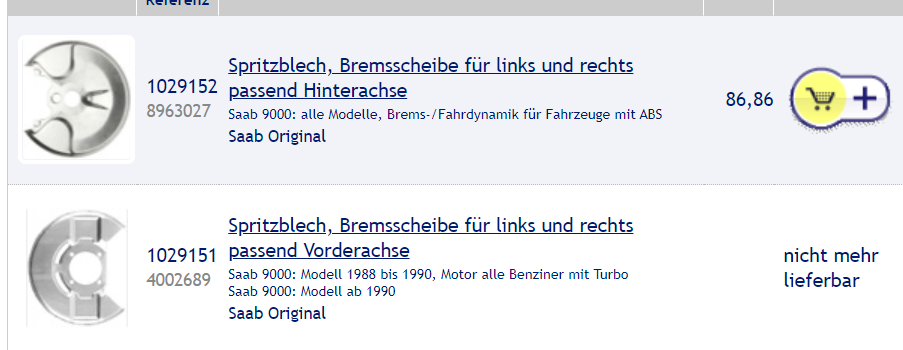

Du meinst Nr4?
Hm, hab ich vor 2 Wochen gerade bei Skandix gekauft - Lieferung steht noch aus...
Ich meine für hinten sind die nicht mehr lieferbar.
Und vorne? 2 Wochen ist ja schon eine Ecke.....

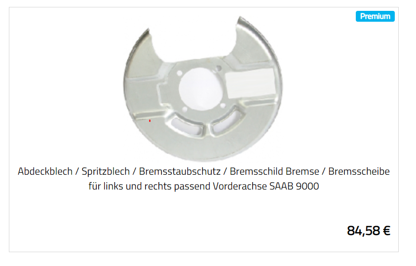

Anscheinend hat Schwedenteile noch die vorderen.
Zum Preis, den Skandix für beide verlangte... :rolleyes:
Sind das welche für 16"?
Ich frage mich jedenfalls eh schon die ganze Zeit, wo die Unterschiede zwischen diesen ganzen Blechen liegen sollen - das betrifft doch wenn, nur die Befestigungslöcher...?!

16"?
Das Blech hat doch nichts mit der Felge zu tun.
Befestigungslöcher, Einpresstiefe, Durchmesser und Ausschnitt Bremssattel....schon etwas mehr..
Und für hinten (die sind kleiner) fragt Skandix auch 86 €/St....
Ja klar gibt es die Bleche passend zu den unterschiedlichen Bremsscheibendurchmessern, und die haben (auch) mit den Felgen zu tun - war vielleicht etwas vereinfacht geschrieben.
Und bei den weitgehend gleichen Bremssätteln (an der VA) sollte der Ausschnitt zumindest passen - eine ggf. abweichende Position an den Achsschenkelgehäusen (das habe ich noch nie verglichen) sollte man IMHO durch Anpassen der Befestigungslöcher der Bleche doch recht einfach richten können. Und Einpresstiefe - hat doch mit den Blechen nichts zu tun...?!
Ich meinte die Einpresstiefe der Bleche. Sind sind unterschiedlich.

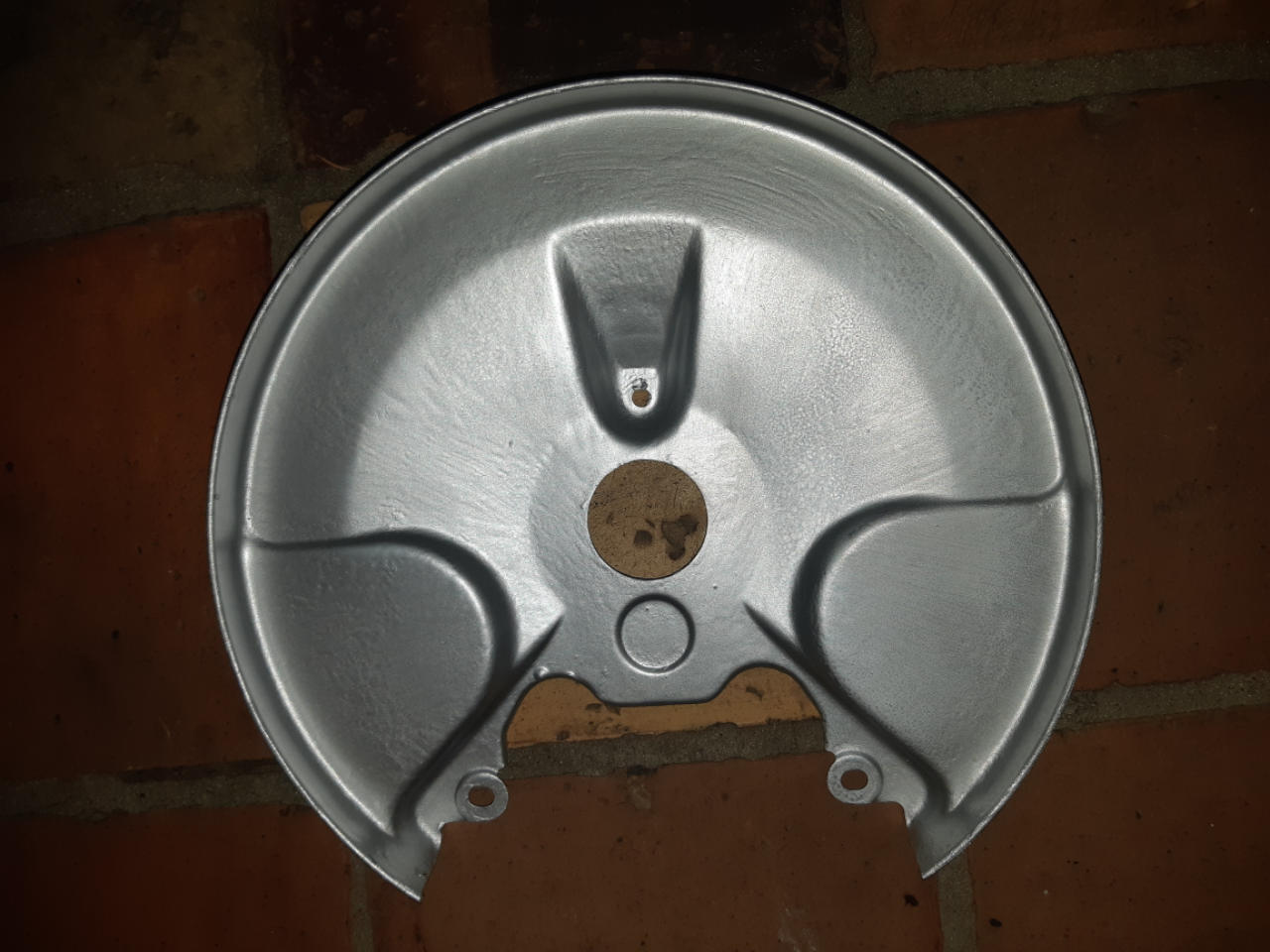

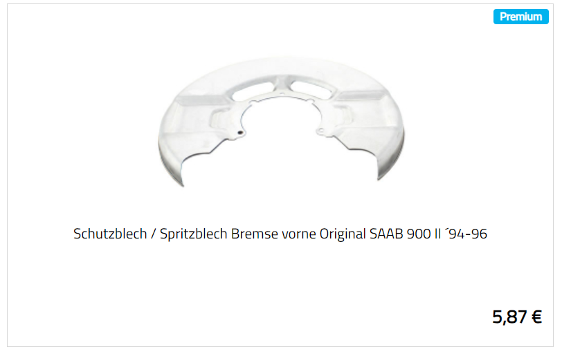

Evtl. das hier anpassen?
Oder sind 900 II und 9-5 so unterschiedlich?

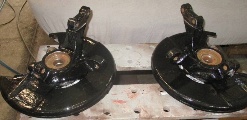

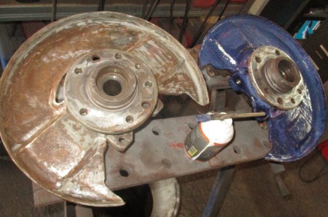

Oder wenn die Basis noch gut genug ist...
rechtzeitig konservieren und erhalten...:smile:
Du meinst Nr4?

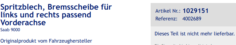

Genau. Bei Skandix finde ich
[ATTACH=full]189714[/ATTACH]
Siehe #6
Zu spät

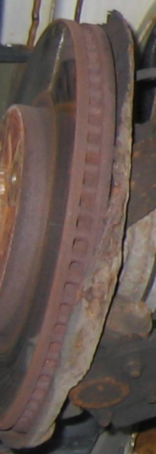

Zu spät
[ATTACH=full]189716[/ATTACH]
Uhh....
nun, wenn es die nicht mehr gibt: Suchanzeige. Mit etwas Glück bekommt man die gebraucht. Wirds dann aber auch nicht für 20 € geben.....
[ATTACH=full]189712[/ATTACH]
Das für den 900II sollte das kleine sein (das ich auch liegen habe) - das passt nicht an die große Bremse des 9-5.
Na immer doch...
(Aber wenn man genau hinsieht:
