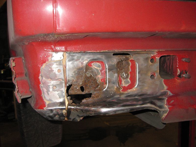

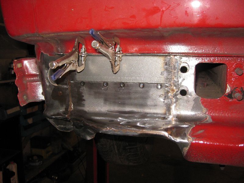

ja das ist eine blöde Stelle, kontrolliere rundum damit Du den Gesamtumfang der Ausbesserungsarbeiten abschätzen kannst. Wenn der 900er einmal auf der Bühne zum herrichten steht dann gleich alles machen. Ich kann Dir einen Kontakt in Süddeutschland nähe Augsburg vermitteln, der ist wirklich gut in Blecharbeiten. Bei meinem 280ZX sah das z. B. so aus:
280ZX_Karosseriearbeiten_Heckabschluss_201111_07.JPG.0b86b2fcc6cfcb7e9fc8588496f2e775.JPG und am Ende so: 280ZX_Karosseriearbeiten_Heckabschluss_201111_28.JPG.eb618aea0ae7a41489a5b90e94365715.JPG 280ZX_Karosseriearbeiten_Heckabschluss_201111_32.JPG.2faa56a63128bac71d296e58f393419e.JPG Er hat sich die Sicken gespart da die sehr aufwendig gewesen wären und i´hinter der Stoßstange nicht sichtbar sind.
