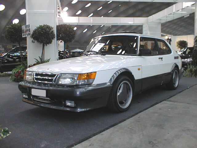

Hab mich vor kurzem mit dem Saab-Bazillus anstecken lassen, speziell die alten 900er Typen haben es mir angetan. Jetzt bin ich über die Begriffe Airflow und Aero gestolpert, ist das beides das selbe und was beinhalten die Kits?

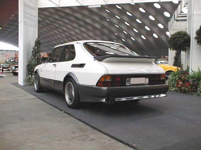

aero = 901 turbo 16 s = turbo-stoßstangen + aero-seitenbeplankung
(angeblich durfte in deutschland der name aus rechtlichen gründen nicht benutzt werden, in der schweiz z.b. gibt es "aero" modelle, in USA heißen sie SPG)
airflow = airflow-stoßstangen + aero-seitenbeplankung
(auf den bildern auch noch mit whaletail-heckspoiler und vent-covers)
Der weiße ist mein ultimativer (901) Saab-Traum :00000449
Airflow: breitere Kotflügelleisten?
der weiße als geradschnauzer...

och, ich find den weißen auch als schrägschnauzer chick :00000449
Der weiße ist wirklich chic.
Da braucht`s jetzt aber schon auch Gegenstimmen.
Ich finde den weissen in dieser Ausführung häßlich. Dieses Airflowzeugs stellt den Saab auf die Stufe vom 3er Bmwäääh.
Die dezente Eleganz des Saab 900 Aero ist futsch.
Ich mag auch keine Frühstücksbrettchen auf dem Kofferraumdeckel.
Weiß alleine hingegen steht ihm gut dem Coupé.

danke für die schnellen und ausführlichen Antworten... mit Bildern... perkekt! Jetzt weiss ich bescheid. Also der weiße, dass wäre mir schon zuviel des Guten... kommt irgendwie prolomäßig rüber, aber jeder so wie er mag. Ich finde die Nebelscheiwerfer stehen dem 900er nicht. Der Saab von Alex ist echt ziemlich fett, so stell ich mir meinen auch vor... sportlich und dezent. Beinhaltet der Aero nur die Stoßstangen und die Seitenbeplankung oder hat er auch ein anderes Fahrwerk?

Fahrwerk ist etwas tiefer (ca 25mm) und härter, zusätzlich Stabilisatoren.
Gasdruckstoßdämpfer (Sachs Sport)
