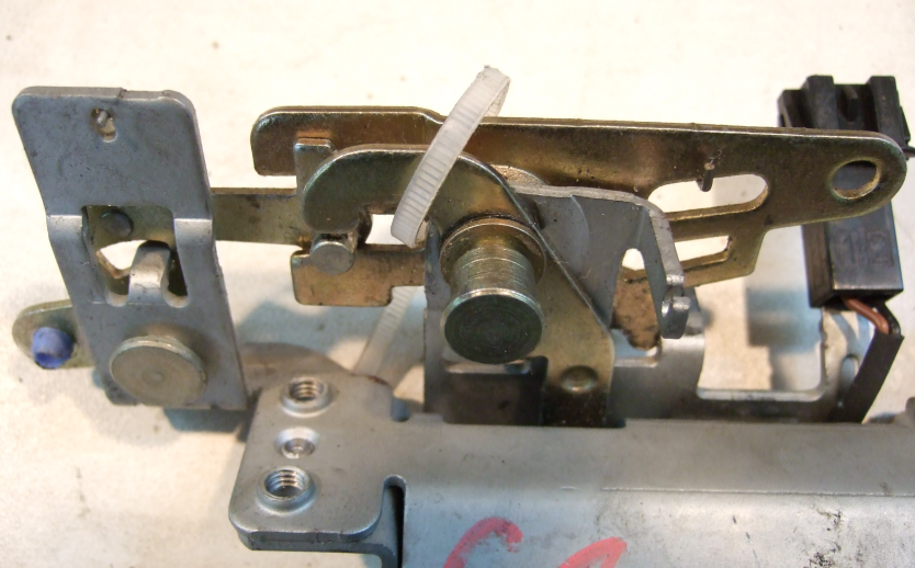

Ich habe es selbst noch nicht probiert, aber bestünde unter Kenntnis des Mechanismus von Schloss und Gestänge die Möglichkeit, mit langen Haken durch die Öffnungen für die Rückleuchten das Schloss zu öffnen, ggf. unter Zuhilfenahme eines Endoskops - Knopflochchirurgie also? Mit Fotos und Abbildungen, aus denen ersichtlich ist, wo und wie man da evtl. ansetzen könnte, können wir sicher helfen.
Um größere Kollateralschäden zu vermeiden, würde ich alternativ versuchen, in Höhe des Schlosses eine kleinere Montageöffnung zu schneiden, die man ggf. hinterher sogar wieder weitgehend unauffällig verschließen kann...

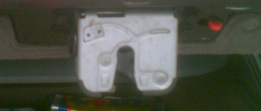

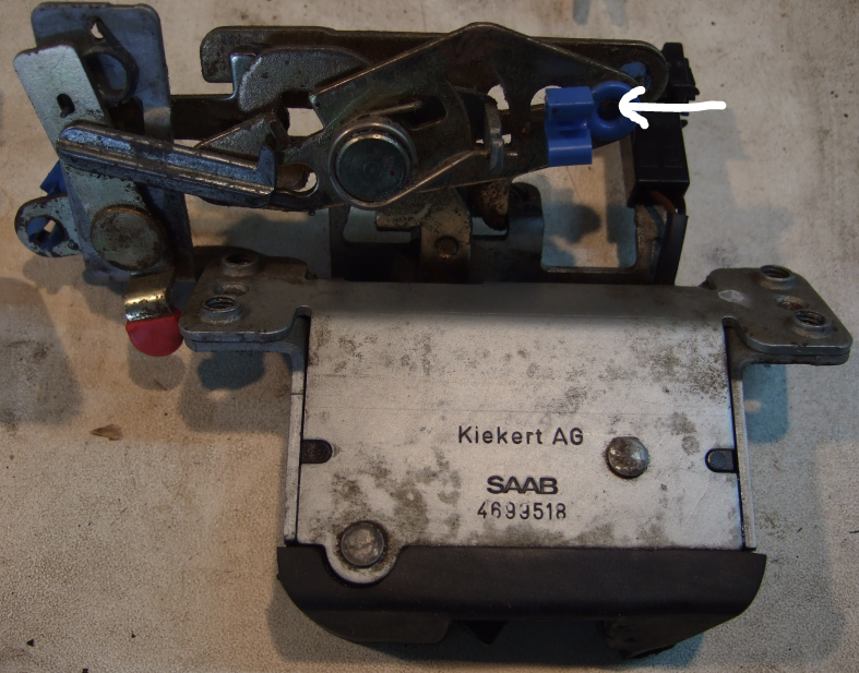

Hier ein Bild des Schlosses mit dem markierten Ansatz des Gestänges (und dem möglicherweise schuldigen, gebrochenen Plasteklip):
der 1999er hat doch auch noch den extra Griff von innen (der zwar auch momentan nicht funktioniert), von da aus könnte man schon etwas sehen. (habe es aber nicht probiert).
Wofür ist der Hebel mit der roten Plastikabdeckung? Der müßte ja leicht aus der Klappe rausschauen. Könnte man über den etwas erreichen wenn man mit einen dünnen Gegenstandda rumfummelt?

Hm, aus der Erinnerung ermöglicht oder trennt das Hebelchen die Betätigung des Schlosses durch den inneren Öffner (hab ich selbst nie benutzt). Den gab es offenbar nur bei den älteren Modelljahren, und ein Ersatzschloss aus meinem Regal hat das Hebelchen nicht - er ist also kein Ansatz für dich.
(Hier fehlen auch die Feder und der Plasteklip)
Das ist für die Kindersicherung. Die 99er Modelle haben die hinten, da ursprünglich sollte der 9-5 SC als 7-Sitzer kommen, aber daraus wurde leider nichts.

Habe mich gestern an das Problem herangewagt und von innen versucht, an das Schloss zu kommen, ohne die Verkleidung zu beschaedigen - leider ohne Erfolg. Habe dann versucht, an den Haken zu kommen, der sich um das Schlossteil an der Karosserie legt. Dieser ist lediglich von einem Plastikteil mit teilweise Gummiueberzug abgedeckt. Bei geschlossener Heckklappe ist dieser zum Teil sichtbar. Hier hatte ich Erfolg und konnte den Haken bei gleichzeitigem Druecken des Oeffnungshebels innen auf die Seite hebeln. Damit war die Heckklappe nun offen und ich konnte die Verkleidung entfernen, ohne dass ich diese beschaedigen musste. Das war ja das erste Teilziel.
Das Schloss konnte ich so ausbauen und reparieren. Es lag an einem verbrauchten Plastikteil, was das Gestaenge im Schloss haelt. Der rote Hebel ist wie bereits richtig von Euch erwaehnt, fuer die Kindersicherung.
