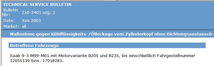

Das WIS sagt für den 9-5 im TSB 210-2402 Ausg. 2 von Juni 2003, dass Fahrzeuge bis MJ 2001 VIN 13055567 betroffen seien.
Ob es später, nach 2003, nochmal eine ähnliche Anweisung für spätere Modelle gab, entzieht sich meiner Kenntnis.
Ok, danke für die Info. Interessant und gut zu wissen. Müßte dann aber ja auch für 9-3 bis etwa dieser Bauzeitraum zutreffen, da ja gleicher Motor. Gibt es da auch was im WIS?
Danke, dann gilt das vermutlich analog für den 9-3 auch?
Ich hab gerade nochmal alle späteren MJ des 9-5 durchgeschaut, dort gibt es keine entsprechende Anweisung im WIS mehr.
Super, vielen Dank für's Raussuchen!
Die beiden angegebenen FgN sind dann bezogen auf die Motorisierung zu lesen?
