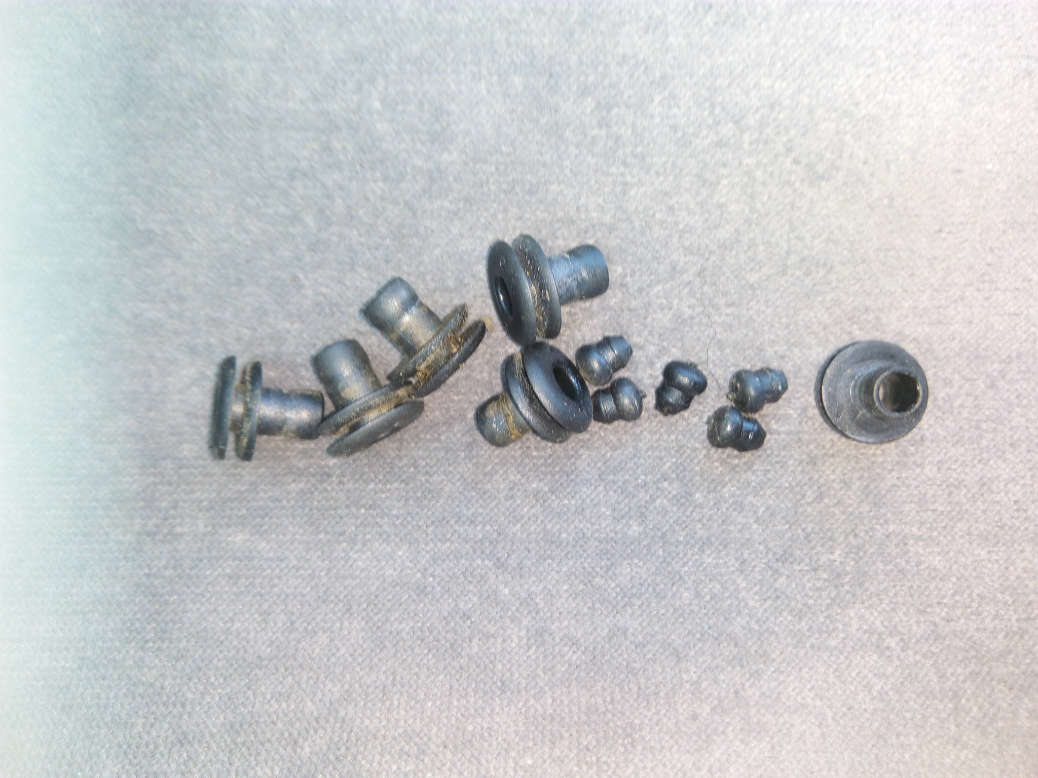

vielleicht hilfreich wenn noch wer seine originalen Blindnieten wiederverwenden mag....
IMG_20210426_193826.thumb.jpg.f10e096b20484fc7441041ddf58cbcf5.jpg ... die Geretteten meines CC MY89 bei der 2. Türe.
So hats geklappt:
in jede montierte Niete einen Spritzer Schmierung (z.B. Silikonöl).... dann eine passende längere Schraube (M3) mittig in das Loch.... und mit dezenter Nachhilfe eines kleinen Gummi/Kunststoffhammers das in der hinteren Erweiterung sitzende Knubbelchen nach "innen" ( in die Türe ) befördern.
...dann lassen sich die Nieten nach vorne herausporkeln.
Wieder-Montieren: Gummileiste an richtiger Stelle halten/fixieren; Blindniete von vorne einschieben, dann von der Innenseite der Türe her das Knubbelchen wieder reindrücken.
Bei der ersten Türe hab ich auch fast alle beschädigt beim Rauspulen. Da aber i.d.R. der ausserhalb der Tür sitzende Teil intakt bleibt hatte ich von innen passende kleinere Clips eingeklebt. .... Hält auch.

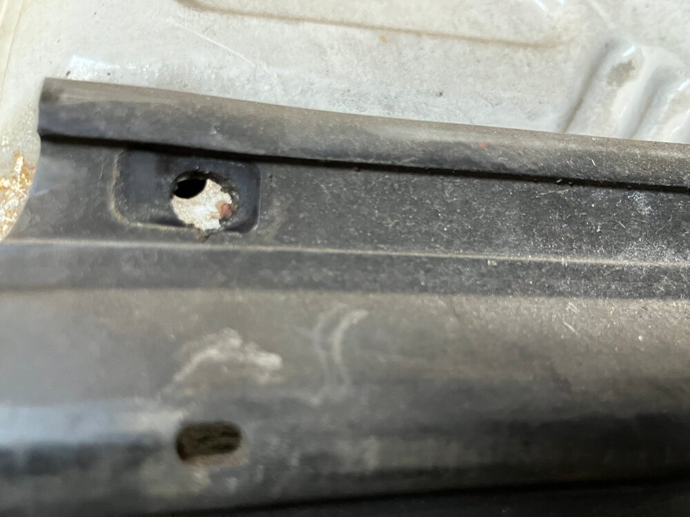

Da die Türunterkante dringend um Hilfe ruft .... wären nach der Rostkur die fehlenden Clips im angehängten Foto hilfreich. Sehe ich es richtig, dass das die nicht mehr lieferbaren Clips 9087289 aus dem Link von patapaya sind? Oder sind die Clips doch noch erhältlich? Dann wäre eine Teilenummer/Quelle super! Ist ein 93er Modelljahr. Schon mal vielen Dank!
Hi,
gib doch die nr. einfach bei "google" ein.
Für 2,70/Stk bestellbar. Saab-Parts.EU
Kenne aber den Laden nicht.
Zu dem Händler gibt es einen extra Thread, in dem man sich sein eigenes Urteil bilden und entscheiden kann kann, ob man dort kaufen möchte.
... hatte es schon befürchtet. Schade, dass es möglich, ist sowas zu "betreiben"
Okay, vielen Dank für's schnelle Feedback, die Teile-Nr. stimmt also. Sehe gerade, dass ich etwas vorschnell mit "nicht mehr lieferbar" war, die Teile scheint es durchaus noch am Markt zu geben. Allerdings wahrscheinlich in der Schweiz in Handarbeit hergestellt und mit Blattgold überzogen angesichts der aufgerufenen Preise. Schauen wir mal.
