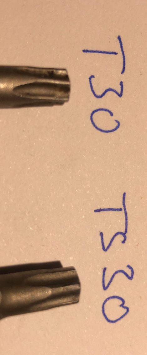

Für ganz fiese, gemarterte Innen-Torx gibt es Bits, die vorn nicht so schmal zulaufen (TS statt T, s. Bild unten). Die so tief wie möglich reinprügeln und es geht (oder reisst ab).

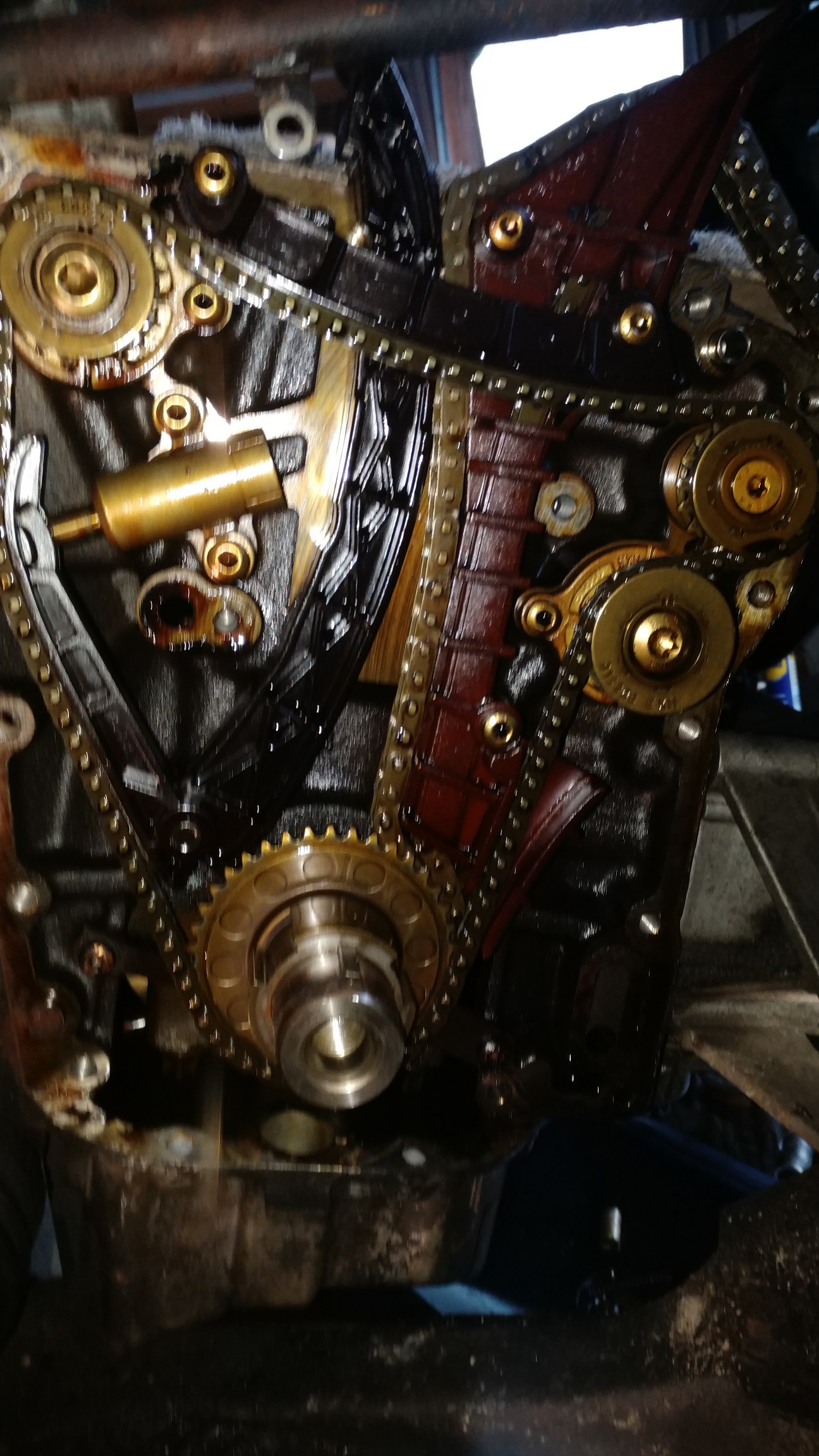

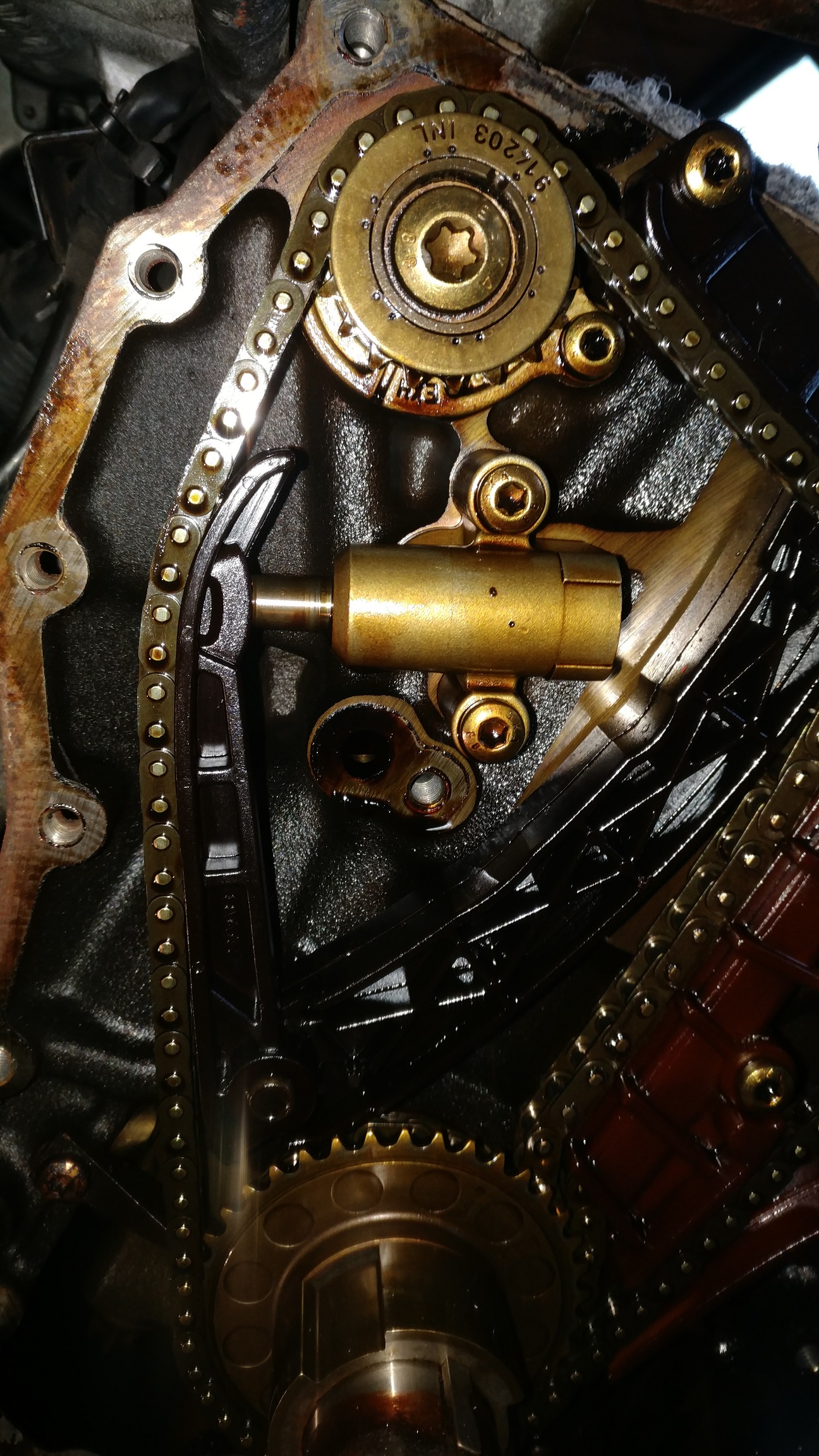

Der Motorenbauer hat den Sensor aus dem Kopf herausfräsen können. Die abgeborchenen Bolzen sind auch schon ausgebaut und alle Gewinde inkl. vom Sensor instand gesetzt. Jetzt bauen sie die Ventile aus etc. Nächste Woche wird der Kopf fertig werden.

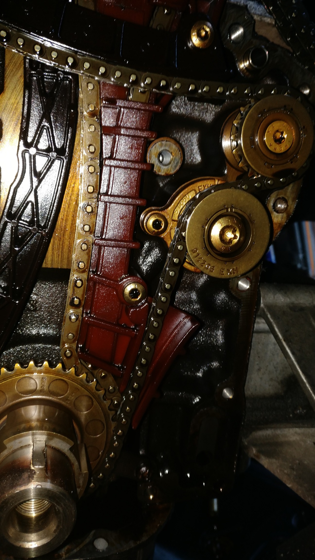

Beim Ausbauen vom Kettensatz (ich erstze diesen) muss ich auf was bestimmtes achten (Links- / Rechts Gewinde etc.)?
Linksgewinde gibt es nur an der Riemen-Spannrolle - die hast du ja schon raus.
Ansonsten wieder besonders auf das Vermacken von Schrauben achten, besonders die der AGW-Ritzel!
Zum Lösen der AGW-Ritzel musst du diese blockieren - da du die Steuerkette ja schon lose hast und es auf diesem Wege nicht mehr geht, musst du die alte AGW-Kette dafür nutzen. Diese also um das Ritzel schlingen und in der entsprechenden Richtung mit einer Rohr- oder Gripzange zusammen- und damit das Ritzel festhalten. Das lässt sich fast nur zu zweit ordentlich realisieren, weil du auch hier am besten gleich den Schlagschraubendreher einsetzt.
Alternativ kann man es auch so machen: https://www.saab-cars.de/gallery/photos/spezialwerkzeug-kettenrad.2202/
Ansonsten erschließt sich die Ausbaureihenfolge eigentlich von selbst. Leg dir die Teile dann als Muster für den Einbau am besten so hin wie sie eingebaut waren.
