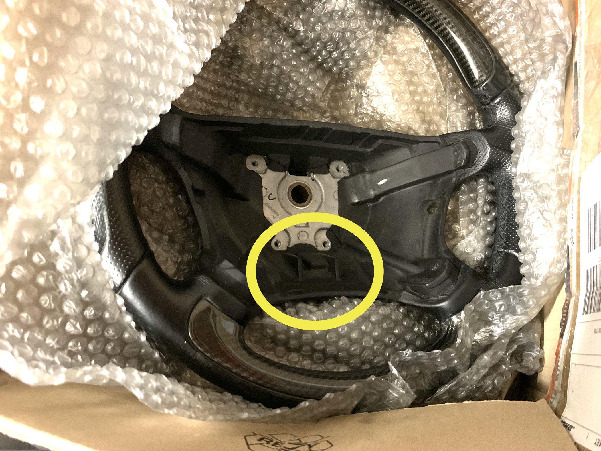

Den einzigen Unterschied den ich entdeckt habe, müsste die markierte Stelle sein… aber ich weiß nicht ob das irgendein Einfluss hat.
Das müsste eine Haltevorrichtung für die Steckverbinder des Airbag und/oder Lenkradtasten sein.
Ob das relevante Auswirkungen auf die Kabelführung und damit Funktionsfähigkeit und/oder Akustik (klappern) hat weiß ich natürlich nicht.
Schau Dir am Fahrzeug halt mal kritisch mit gesundem Menschenverstand an.

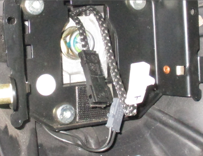

Die "Haltevorrichtung" ist das Klett-Pad, das auf dem zweiten Bild auch unter dem gelben Rand erkennbar ist.
Hier beim MJ 2001:
Allerdings fehlt das Blech, auf das dieses aufgeklebt ist (von den 4 blanken Torx-Schrauben gehalten), beim ersten Foto komplett, das müsste also mit übernommen werden, davon ausgehend, dass auch das passt...

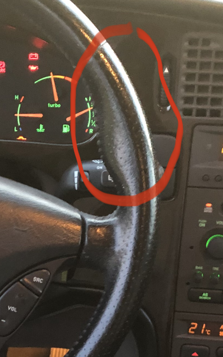

Ich kann es bei den Bilder nicht so genau erkennen bzw. ausschließen aber haben Vector- und Aero- Lenkräder ab deinem MY nicht gelochtes Leder und eben diese „sportliche“ Wölbung ?
