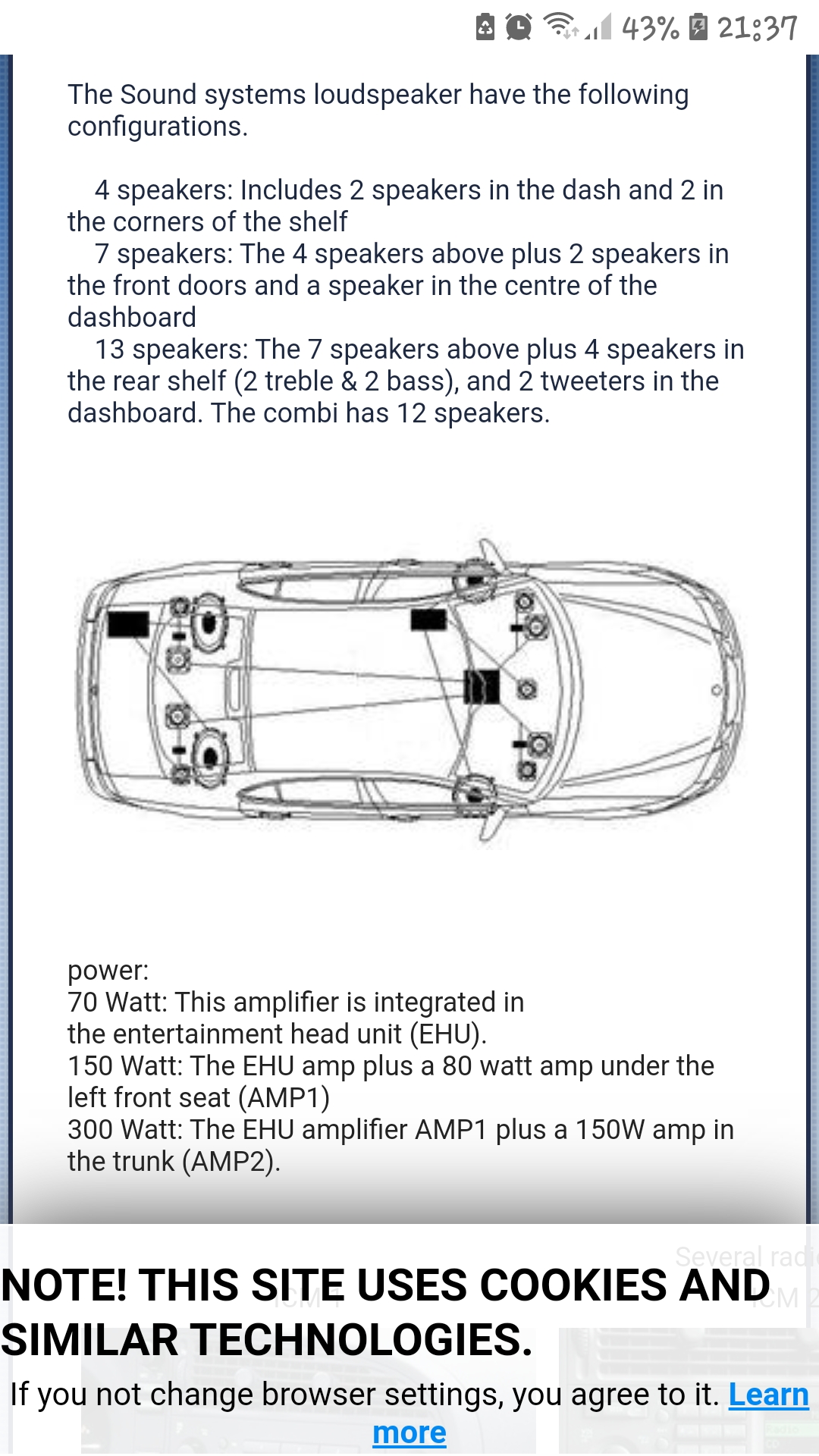

Moin zusammen,
ich bräuchte bitte einen generellen kurzen Überblick über Lautsprecher nachrüsten im 9-3 Vector (Bj: 10/2005)
Da einer der beiden vorderen Lautsprecher im Armaturenbrett leider kaputt ist, würde ich in dem Zuge des Wechsels gerne das gesamte System ein bisschen aufwerten.
Ich habe meines Wissens nach LS im ATB und im Heckdeckel, die vorderen Türen sind leer und die hinteren wahrscheinlich auch? Ich werde gleich mal die Türpappe vorne entfernen und nachschauen, ob da Kabel liegen.
Nach ein bisschen Recherche habe ich herausgelesen, dass der Saab-Verstärker (soweit der bei mir verbaut ist?) wohl mit unterschiedlichen Impedanzen an die jeweiligen LS geht? 4Ohm im ATB und 2,4 oÄ in den Türen?
Was ist also beim 9-3 II die gängige Variante den Sound aufzurüsten?
Bzw was haltet ihr von:
  • neue 10cm LS ins ATB
  • 165mm in den Vordertüren nachrüsten
  • Türen dämmen
Macht das Standard-Radio das mit? Bzw wie viel Ohm dürfen die LS jeweils ATB und Türen dann haben?
Alubutyl zum dämmen habe ich da. Darf ich dafür diese Weichstoffmatte zwischen Türpappe und Tür entfernen oder hat die einen speziellen Grund?
Ich habe das Standard Saab Radio verbaut (12768217 wenn ich mich nicht täusche) Damit kann man meines Wissens nach nicht in eine 4-Kanal Endstufe gehen, oder? Damit würde ich später dann 1 Kanal VL, 1 Kanal VR, 2 Kanäle Brücken für Subwoofer (diesen aber erst später nachrüsten, erstmal wirklich nur vorne)
Ins Armaturenbrett passen oben nur 87mm Lautsprecher rein……
In den Vordertüren werden keine Kabel liegen……
Du hast wohl das kleinste Audiosystem 70 verbaut……
Da ist eine Aufrüstung schon mit reichlich Aufwand verbunden, alleine auch wegen der Lichtleiterkabel ……

genau, habe grad noch einen anderen Post hier im Forum gefunden und scheint so als hätte ich nur das 70iger System.
Was genau machen die Lichtleiterkabel? An den LS müssten doch normale Kupferkabel anliegen?
Macht es ansonsten denn Sinn, die 87iger vorne im ATB zu tauschen?
Ansonsten auf das 150iger (oder ein anderes) umrüsten und dann? Bräuchte ich wahrscheinlich trotzdem noch Verstärker und und und?
Hatte im anderen Post gelesen, dass ein Verstärker an die Kabel von den kleinen LS anschließen und dann 4 neue Kabel verlegen wohl nicht so viel bringt?

Das einfachste ist meines Erachtens wirklich erstmal auf das original 150W System aufzurüsten. Und von dem dann verbauten Verstärker mittels High- Low- Adapter eine externe Endstufe im Kofferraum für einen oder zwei Subs zu verbauen.
Impedanzen sind bis auf die Türen überall 4 Ohm. In den Türen 2 Ohm.
Armaturenbrett und hinten in den Ecken sind 87,3mm. In der Mitte vorn 100mm, in den Türen 165mm und die Subs bei einer Limo 6×9.
Die originalen Hochtöner vom 300W System kannst Du auch ohne einen zusätzlichen Verstärker einbauen. Die funktionieren nähmlich über den Verstärker wie die bereits verbauten vier.
Auf das original 300W System aufzurüsten, ist ohne bereits verbaute Telematikeinheit sehr aufwendig.
Und wie Du dir das mit dem anschließen einer externen Endstufe vorstellst ist das ganze nicht umsetzbar.
Weil der Saab über Lichtsignale arbeitet und diese dann in elektrische Signale umwandelt. Anschlüsse wie bei anderen Radio's sind auch nicht vorhanden.
