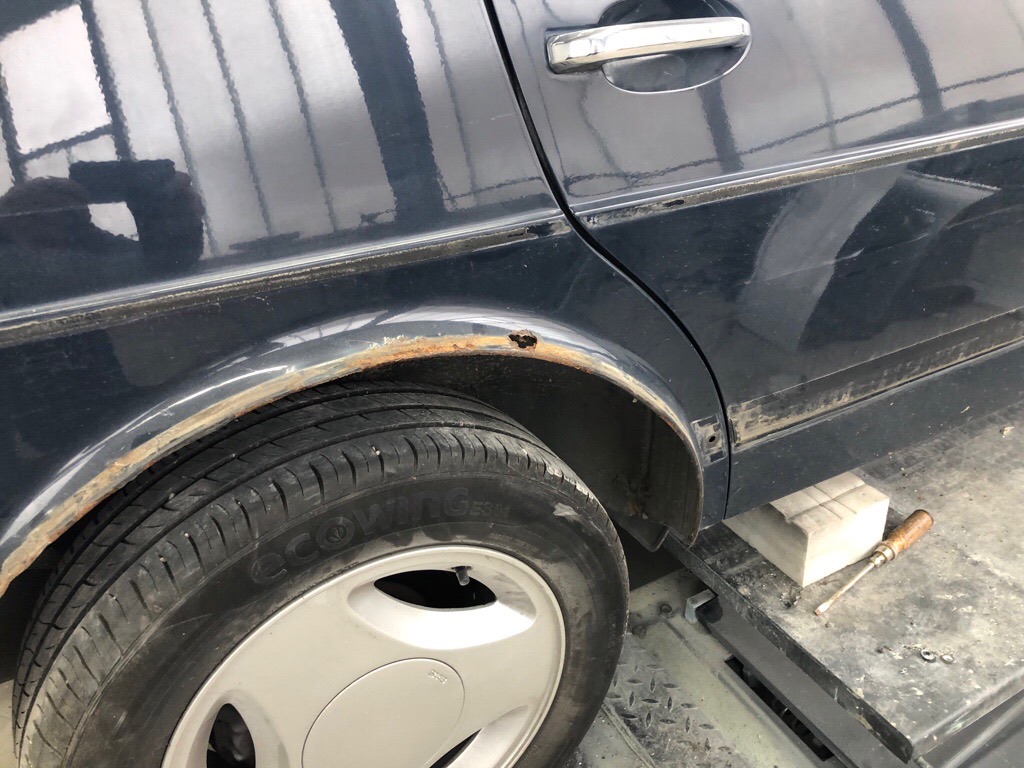

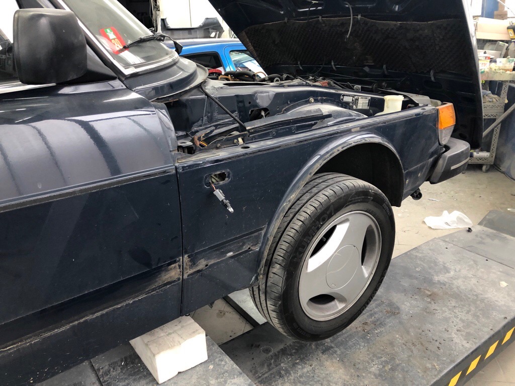

Hatte ja angekündigt die Restauration hier zu dokumentieren, was ich hiermit starte. Auf den Fotos sieht man den aktuellen Zustand nach Abbau. Insbesondere der hintere rechte Radlauf ist echt marode. Ebenfalls die Türunterkante vorne links. die ich nicht fotografiert habe.

Meinst Du mit "echt marode" beim hinteren Radlauf das Löchlein, oder ist da noch mehr? Ansonsten übertreibst Du ;-)

Mit Zusatzbeplankung meine ich die breiteren Kunststoffleisten. Die Türunterkanten sind vorne auf beiden Seiten auch rostig, daher „marode“
Auf dem Foto siehst du die Reste oben der schmalen Zierleiste und unter der Beplankung03CE4F4D-6D3E-40F9-AD36-A404A677438C.thumb.jpeg.ec2b66a896ea9c1b637ab7918656dd6a.jpeg

Mit Zusatzbeplankung meine ich die breiteren Kunststoffleisten. Die Türunterkanten sind vorne auf beiden Seiten auch rostig, daher „marode“.
Auf dem Foto siehst du die Reste oben der schmalen Zierleiste und unter der Beplankung[ATTACH=full]192142[/ATTACH]
Den Türunterkantenzustand kannst Du aber nicht dem Radlaufzustand zuschieben - also, ich mein', kannst Du schon, aber "Radlauf echt marode" hat mit der Begründung, dass es Türunterkanten auch seien, nix zu tun. Und: das Rostloch ist wirklich nicht "echt marode". Wie schon geschrieben: es benötigt die Übertreibungen nicht, und übernutzte oder überstrapazierte Wörter machen es für alle, die die Sprache passend nutzen wollen immer schwerer, sich für andere verständlich auszudrücken. Mir ist das wichtig, dass Sprache achtsam und angemessen genutzt wird. :smile:
