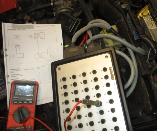

Nun habe ich mal den Sensor ausgelesen und dazu die Austrennbox zwischengelemmt.
Die Werte der einzelnen Stufen lagen eigentlich im Sollbereich.

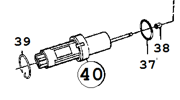

Ja, der Sensor wird mit einem O-Ring in den BKV montiert (Nr. 37) - oder meintest du die kleine Kunststoffkappe an der Spitze des Stößels, die der kater als "Nippel" bezeichnete (Nr. 38)?

Die farbigen Nippel sollen quasi die "Nullstellung" korrigieren. Die Bremskraftverstärker sind wohl nicht sonderlich maßhaltig, bzw. durch die verpresste Membran liegt sie wohl ein paar Zehntel mm neben dem Normalmaß.
Von Null beginnend sind dann alle Werte okay. :smile:
[ATTACH=full]192191[/ATTACH]
Ich meinte schon nr. 37 ....
Aber eine Fehlermeldung dürfte IMHO durch das Fehlen des O-Rings auch nicht hervorgerufen werden.
Das WHB schreibt auch, dass selbst bei herausgefallenem Sensor keine Fehlermeldung erfolgt und die ABS-Bremsfähigkeit erhalten bleibt.
