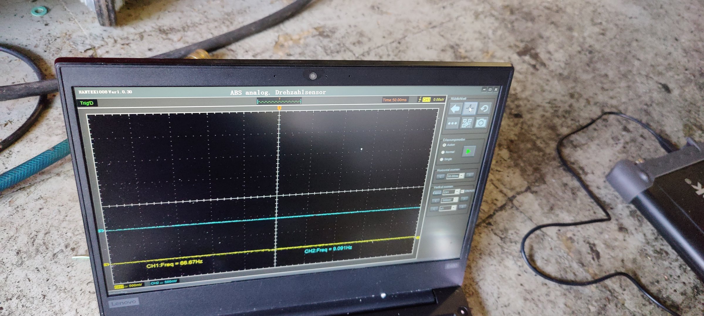

Das Leuchten der ABS Laterne schon im Stand war ein defektes Relais.
Das anschließende aufleuchten ab ca 15Km/H ist begründet dadurch, dass der hintere linke Sensor kein Signal liefert, kein Mucks, obwohl der Widerstand passt, das bereits direkt unter der Rücksitzbank.
Leider ist das Teil NLS und auch nirgends zu bekommen.
Mal sehen wie wir das seriennah gebastelt bekommen.
Denke ich auf fast, werde berichten
  • 3 Monate später...

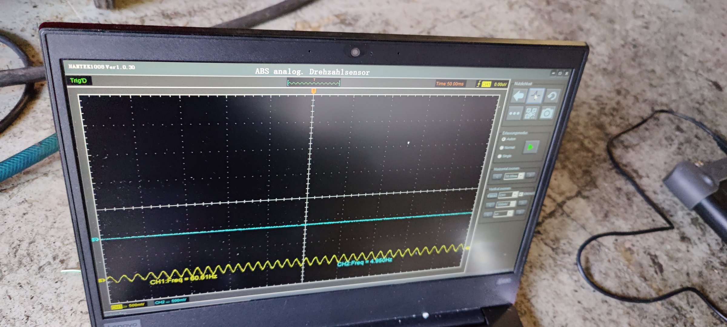

Erst jetzt ist die Möhre wieder bei mir, das ABS Problem besteht auch mit einem Neuen Sensor allerdings der späteren MJahre.
Bevor ich mit einer Finalen Lösung aufwarte, was muß im Bereich des Sensors geändert werden damit der neue zum alten kompatibel wird, ist da was bekannt?
Stecker, Kabellänge, Bohrung alles passt.
Ich muß dazu sagen, der Sensor wurde wohl bereits gegen Variante neu getauscht
Ich will mal selbst weiter machen ein Bild 1:1Neuer Sensor an altem ABS:
Nach einer kleinen Änderung dieses und ich bin zuversichtlich, Fahrt dann morgen:

Leuchte ist und bleibt jetzt aus, somit ist alt zu neu als auch andersrum konvertierbar es waren 2,6 mm dann war das Signal da.

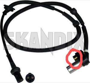

Am Sensor findet man eine Hülse durch die der Sensor verschraubt wird und der Abstand bestimmt
wird.
Diese steht um Maß x raus und muß gekürzt werden, bei mir ca 2,8mm.
Umgekehrt kann der alte Sensor im neueren verbaut werden, da müsste halt unterlegt werden

Dieses wird eingekürzt, dass neu auf alt funktioniert:
