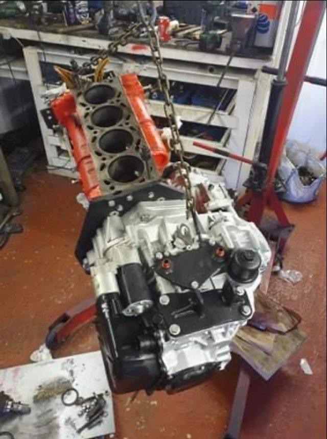

Interessant. Welche 9-5 Getriebe passen denn in den 9000er..? Spezielle Baujahre bei Spender oder Empfänger zu beachten, Anpassungen notwendig, ...?
Ich persönlich finde die B2x4E-Versionen etwas kurz übersetzt, und bevor man da im Getriebe anpaßt wäre der komplette Tausch natürlich eine Alternative...
Das mußt Du mit der Fa. Heuschmid klären; denn die haben den Umbau vorgenommen .
Soweit ich weiß sind die Getriebe mit neuem Flansch kompatibel. Also 9000 ab MJ 94 mit 9-5 etc.
Passend machen kann man alles, aber auf Anhieb passen die Getriebe von 9-3/900-2/9-5 NICHT an die 9000er Blöcke.
Getriebeglocke ist leider unterschiedlich und auch Lagerung, Position Tripode etc. ist anders aufgebaut.
Was man machen kann, ist entweder die Innerein der 9-5 Getriebe zum Teil zu verwenden oder ganz krass : aus zwei getrieben eines machen (9000 Glocke und 9-5 gehäuse)
Allerdings ist der Aufwand echt hoch und bulletproof bekommt man das trotzdem nicht ... was auch geht (schon selber oft gesehen !) Sind die F40 Getriebe aus NG9-3, aber Aufwand ist echt immens ... inkl Kulisse für Schaltseile umbauen etc .!
Mahlzeit . Gibt es Bilder von dem 9k mit einem fm55/57 ? Viel interessanter ist die Antriebswellen Frage ... Je nach my und Getriebe Art gibt es schon so einige Verzahnungen die nicht kompatibel sind
Wenige.
Wenn die Leute umgebaut haben dann auf F28/F40 oder 6-Gang Quaife etc .
Es gibt ja Möglichkeiten auch ein Seriengetriebe zu optimieren ... und für alle anderen, gibt es auch DSG Umbauten aus dem Kraft-Durch-Freude-Konzern ... :top::biggrin:
OK . An sich sollte es ja kein Problem darstellen mit den Teilen aus einem 902 /931(b204) das Getriebe an den Motor zu bekommen .Lima-halter/ Halbwellen Abstützung passt vermutlich auch .schaltgestänge ...machbar.aber die Anbindung an das äußere Gleichlauf Gelenk scheint mir der Punkt wo es bei jedem Getriebe scheitern wird wenn man nicht die Möglichkeit hat sich Antriebswellen anzufertigen
na dann los :top:
