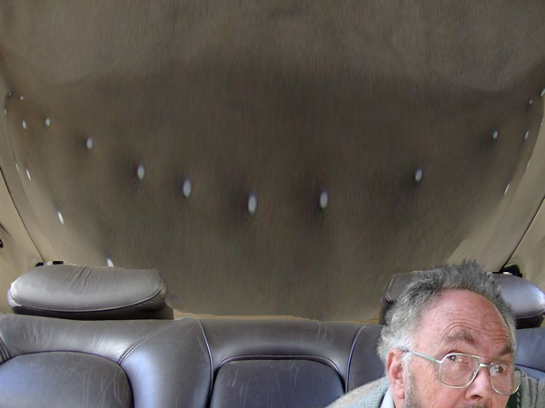

Anbei noch (m)eine Dachhimmelreparaturalternative, die bedeutend schneller zu bewerkstelligen ist/wäre... *gg*
http://img.photobucket.com/albums/v334/Bedienen/Getriebeworkshops/Himmel.jpg
GB :biggrin::biggrin::biggrin:

...Anbei noch (m)eine Dachhimmelreparaturalternative, die bedeutend schneller zu bewerkstelligen ist/wäre...
Klar, geht auch. Vorübergehend.
Dann finde ich aber Stecknadeln mit (fast unsichtbaren) Metallköpfen die bessere Lösung.

Dann finde ich aber Stecknadeln die bessere Lösung.
Hätte mich auch gewundert... ;-(

Nicht selten Enden solch Bastelarbeiten im Graben:biggrin:
Der Belzebub persönlich am Steuer ...

Gut gebrüllt Löwe !
:congrats: Sag mal Farbi, geht sowas auch ohne optisch-sphärische Verzerrung ?
http://www.saab-cars.de/attachment.php?attachmentid=20869&d=1214611479
Off topicfrage und danke für PN !: Ist Abensberg weit von Deinem Wohnort entfernt ? Falls nicht und Dein Saab noch so weit fahren können sollte, (was ich leider bezweifle...), besuch mich doch mal...
Ich prüf dann Deine Servolenkung+Getriebeölstand und Du zeigst mir Photoshoppen, bitte, danke und Gruss
Gerd
