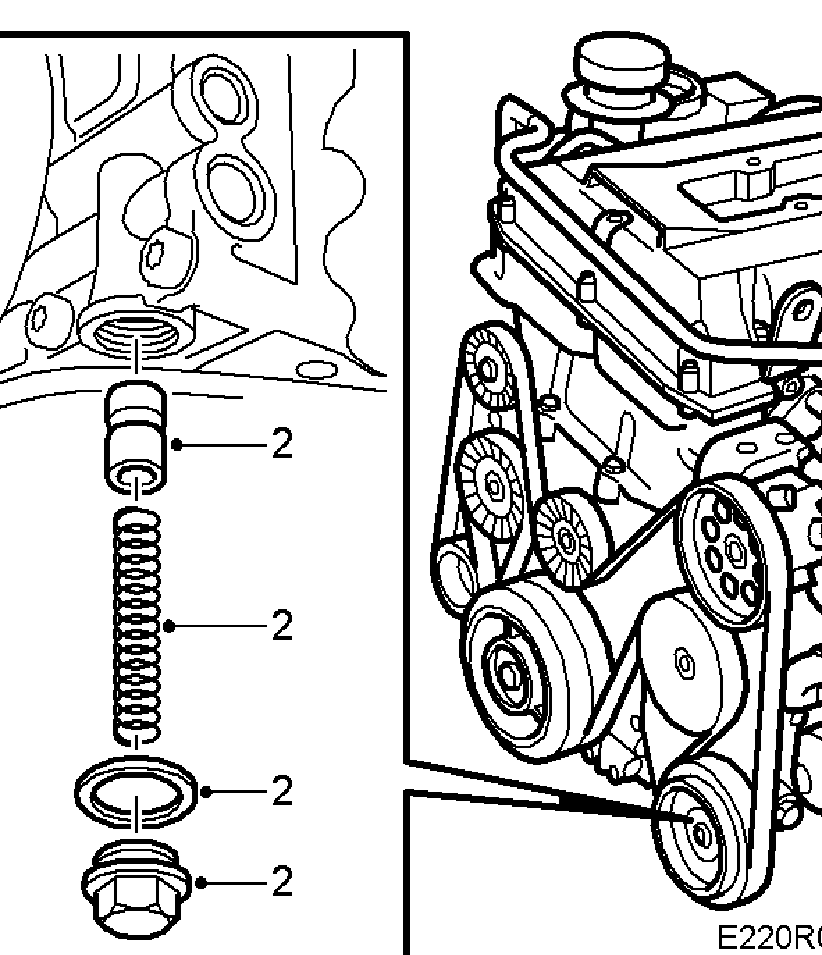

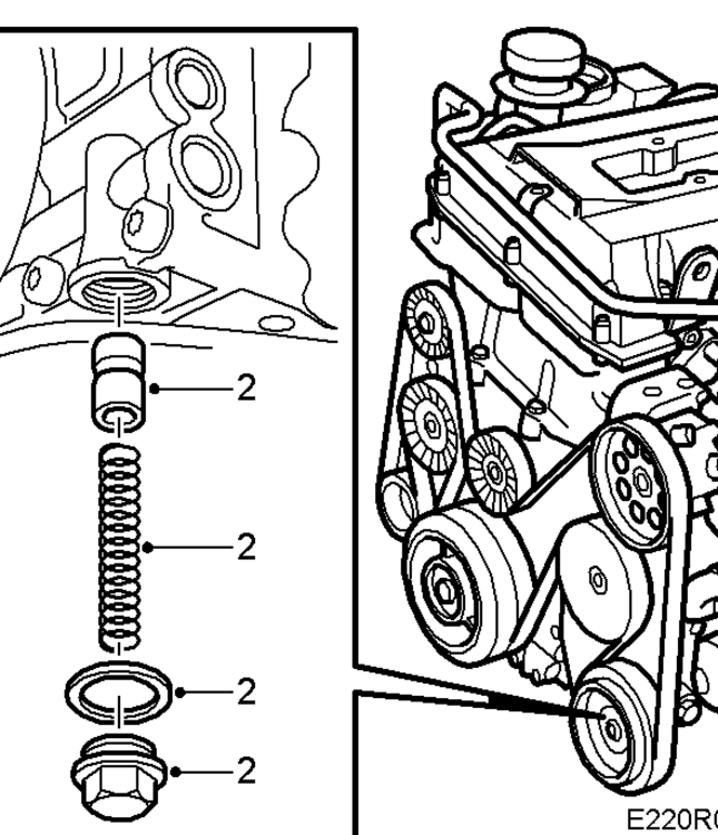

PS: bei 4 (genauer 3,8) bar macht der Druckminderer der Ölpumpe auf, sollte aber 2,5 bar @2000 rpm halten.
Hier das Bild. Klemmender Kolben?
PPS: Bypassventil am Ölfilter (Feder, Kugel im Eimer?)

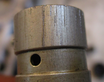

Nach Ausbau zeigen sich im Kolben leichte Längsriefen oberhalb der Entlastungsbohrung.
Das Wort "Riefe" kann man ohne Bilder schwer einschätzen. Ein Bild wäre hilfreich.
Allerdings wird es keinen Regelkolben ohne diese "Riefen" geben. Der Kolben arbeitet schließlich fast wie einer im Brennraum daher fast normal.
Du kannst den Kolben mit feinem Schmirgelpapier schlichten und dann nochmal montieren. Ggf. ersetzt du die Feder und den Kolben direkt um eine ermüdete Feder auszuschließen.
Das würde für Späne odgl. im Öl sprechen, denn von 'Kolbengeschwindigkeiten' brauchen wir bei dem Ventil ja nicht zu reden...
[mention=4035]klawitter[/mention] , da gebe ich dir recht. Meiner hatte auch deutliche Riefen aufgrund von viel Ölkohle im Motor. Die o.g. Methode brachte Erfolg und alles läuft wieder.
So schnell ändert sich die Viskosität vom Öl ja nu auch nich...:hello:
So war das ja nicht gemeint. Wie du schon sagtest, gibt es keine Kolbengeschwindigkeit. Dennoch gehts auf und ab und Dreck muss er u.U auch fressen :-)

BTW, habe eines aus einem 204L entnommen, der Motor war vor Umbau des KFZs mit Neumotor auf 234R unauffällig, den Kolben mußte ich aber rausprockeln, der fiel nicht einfach raus. Mit nem Magneten ging es dann:cool:
Was die Riefen angeht sehr ähnlich.
So sah das bei meinem 9-5 aus - Probleme mit dem Öldruck gab es aber augenscheinlich dadurch nicht. Zwar hab ich ihn vorher nie gemessen, aber der allgemeine Zustand der Lager bis hin zu den inneren AGW-Lagern schließt das aus.

Der in unserem sieht bei weitem nicht so aus.
Wenn der Kolben soweit freigängig ist / war, muss es dann wohl an der Feder liegen. Denn nach dem Start, also Kolben in geschlossener Position, baut sich ja der korrekte Öldruck auch mit warmem Motor / heissem Öl auf. Das spricht ja dafür, dass da nix (nennenswert) am Kolben vorbeidrückt.

Genau so sah der Kolben am B204i meines Bruders bei 321t km aus, funktionierte aber einwandfrei. Hatte aus Neugier dann auch noch den Kolben an dem alten Motor von meinem 9-3 Viggen ausgebaut, der sah ähnlich aus bei 327t km. :-)
Mein Bruder hat einen neuen Kolben bekommen, da der Motor komplett revidiert wurde. Da spare ich dann nicht an sowas, sicher ist sicher.

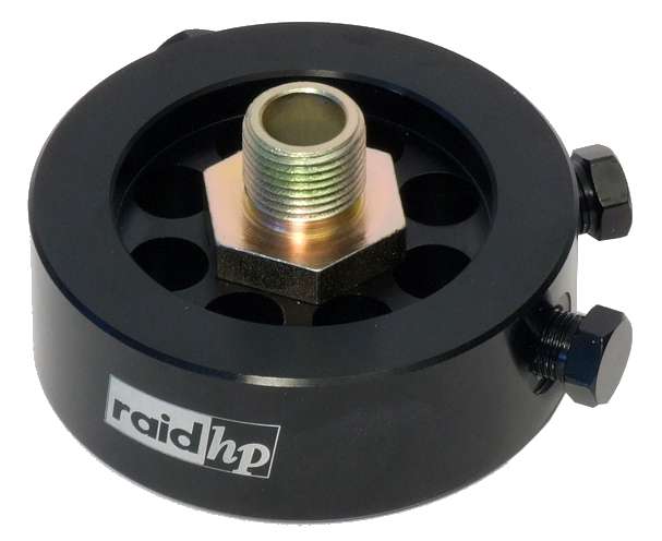

Interessehalber: wo hast du den Sensor platziert?
Adapter am Ölfiterflansch
Bearbeitet von bantansai
Ich werde beim nächsten Ölwechesel mal eine Vergleichsmessung machen zwischen Ölfilterflansch und der Originalposition des Öldruckschalters.
