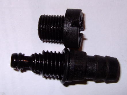

So wie es aussieht muss ich wohl den Kühler tauschen. Wie lasse ich ich die Flüssigkeit ab, ich kann am Kühler keine Ablassschraube sehen? Oder ist diese nicht sichtbar von oben?
Ja, die Ablssschraube ist von oben schlecht zu sehen. Sie sitzt an der linken unteren Ecke und muss je nach Ausführung mit einem breiten Schraubendreher oder einem 6-Kant-Schlüssel (letzteres meiner Erinnerung nach original) geöffnet werden. Achtung, die Gewinde sind unterschiedlich - die Schrauben also nicht austauschbar!
