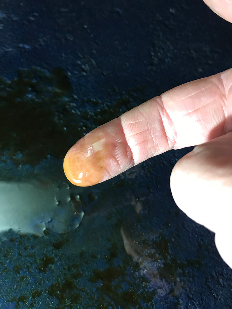

Tja, in geringen Mengen habe ich auch Kühlwasserverlust, aber das was auf dem Boden ist würde ich als Kühlflüssigkeit ausschliessen. Dafür ist es zu "ölig". Habe das mit der Flüssigkeit aus dem Ausgleichsbehälter verglichen.

Was auf dem Boden ist ist definitiv nicht grün. Ölkühlerleitung ist sicher auch ein guter Tipp. Trotzdem, mein Motoröl ist recht frisch und schon dunkler als die Flüssigkeit auf dem Boden. Hatte einen weissen Untergrund unters Fahrzeug und dann die ausgetretene Flüssigkeit auf Farbe und Geruch hin mit den Möglichkeiten verglichen.

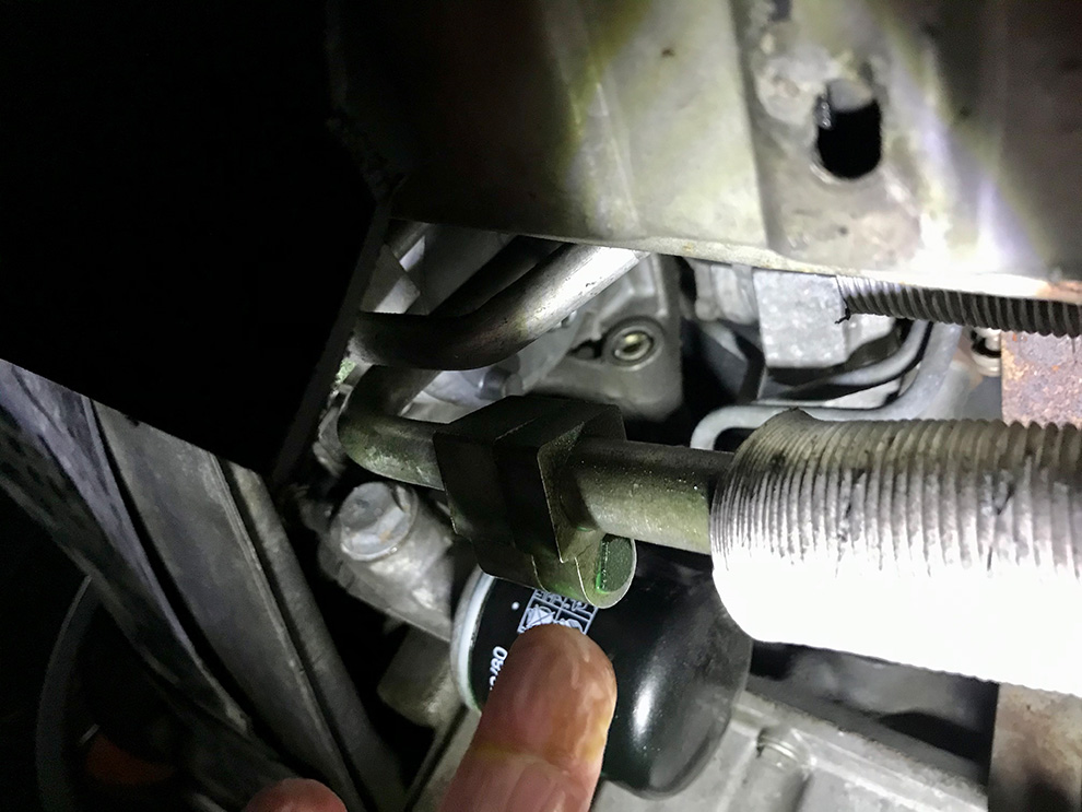

sieht für mich eindeutig nach einer leckgeschlagenen Klimaleitung aus - da hängt das "Öl" ja auch dran. Vermutlich direkt an der Verpressung, wo die Gummileitung auf die Aluleitung geht, schön versteckt unter dem Aluminiumriffelschlauch.
Die Farbe ist eigentlich eindeutig! Das ist das Öl/Lecksuchmittel welches sich im Kältekreis befindet. Leider bei den meißten Klimaanlagen viel zu viel davon... aber das ist ein anderes Thema.
Btw. "vielleicht" reicht es auch aus, wenn man nur den O-Ring an der Verbindungsstelle der Klimaleitung austauscht. (Vorher natürlich KM absaugen).

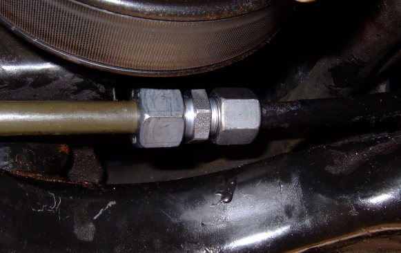

Falls es mit der Verschraubung Probleme geben sollte: Bei meinem 9-5 habe ich das mit einer Schneidringmuffe gelöst, weil ich mir damals den hinteren Teil nicht antun wollte und der ausgenscheinlich noch i.O. war, aber die Leitungsdurchmesser nicht zueinander passten. Die ist bis heute drin, und ich habe auch jetzt, 6 Jahre später, keinen Grund gesehen, den hinteren Teil der Leitung zu ersetzen, so dass sie unangetastet wieder ins Auto gekommen ist.
[ATTACH=full]195515[/ATTACH]

An so eine Klemmverschraubung habe ich im Falle des Falles auch schon gedacht. Eigentlich könnte ich die ganze Leitung selbst bauen, das Werkzeug (Biegezange, Presszange) hab ich alles. Ich kenne mich nur mit dem ganzen Halbzeug und den verschiedenen Gewindearten nicht aus. Hab die vordere Leitung jetzt bei Skandix bestellt. Nicht billig - aber die liefern halt superschnell und so kann ich das am Wo-E reparieren.
